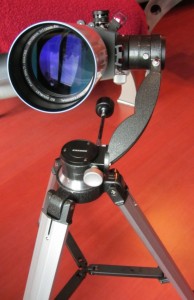

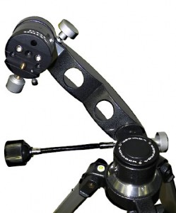

Po wyjęciu z kufra refraktor wylądował na montażu azymutalnym z mikroruchami Astro-Tech Voyager o nośności 9 kg. To brandowana przez Robtics wersja „black gun”. Podobna do GSO opisywanego na pewnym forum, ale bez wad i niedoróbek o których czytałem, wykończenie, płynność ruchów a nawet lakier bez zarzutu.
Voyager Mount.jpg [ 32.76 KiB | Przeglądane 4054 razy ]
102ED_1m.jpg [ 121.89 KiB | Przeglądane 4054 razy ]

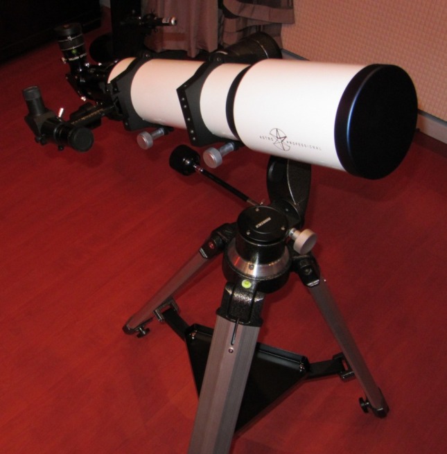

Montaż ze statywem (naprawdę solidnym, chociaż aluminiowym) waży 6,25 kg. Tuba ED z obejmami i dovetailem ciut powyżej 4 kg, więc całość z kątówką szukaczem i okularem mieści się w 11 kg co jest ważne. Montaż pozwala ustawić ramię mocujące pod kątem 90 st (bardziej dla ziemskich) i 45 st dla „niebiańskich” obserwacji. Jest stabilny, dość sztywny, pozwala na komfortowe obserwacje 130-160x (wyższych na razie nie testowałem). Tłumi drgania po 1-2s na ½ wysuwu nóg. W standardzie 1 przedłużone cięgno mikroruchów w płaszczyźnie Az, precyzyjne. W Alt reguluje się pokrętłem na pochylonym ramieniu (dość wygodnie, ale tuba musi być dobrze wyważona, bo przy złym wysprzęgla się). Cały montaż wygodnie obraca się też jedną ręką. Statyw dodatkowo usztywniłem zakupioną osobno tacką Vixena, której śruby motylkowe idealnie pasują rozstawem do otworów w rozpórkach. Na obejmie zamontowałem szukacz Oriona RACI 6x30 korzystając z płaskiej stopki TS i śrub M6.
102ED_3m.jpg [ 87.77 KiB | Przeglądane 4054 razy ]

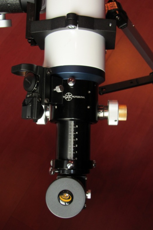

Sama OTA ładnie wykończona, po złożeniu odrośnika (chodzącego w sam raz) ma 58 cm długości. Dekiel dobrze ciasno spasowany, podobnie jak paski na tubusie jest w kolorze granat metallic. Wyciąg Crayford 2” z mikro 1:10 chodzi dość dokładnie i gładko, leciutki stuk na początku ruchu. Ostrzy precyzyjnie, utrzymuje kątówkę 1.25” i ES-y. Drobny problem przy kątówce 1,25 – fabryczna redukcja 2”/1.25” z clamping ringiem jest dociskana 1 śrubką trochę za słabo – po włożeniu ciężkiej nasadki bino + 2 okulary trzeba bardzo uważać bo przy ciut za słabym dociśnięciu kątówka z bino potrafi się obrócić. Tego problemu nie ma przy wyjęciu redukcji z OTA i założeniu kątówki TS 2” z własną redukcją na 1.25. Wyciąg trzyma 2” kątówkę bez problemu. Wyciąg wysuwa się na 80mm skala ładnie widoczna. Okulary ES i Meade, które posiadam ostrzą przy ok 60mm, nasadka bino z dedykowanym barlowem i kątówką WO1.25 na ok 18-20mm. Na fokuserze można zamontować RDF lub laser po wykręceniu zaślepek otworów na śrubki M4. (Za stopkę, tackę i bino podziękowania dla Astromarketu).
