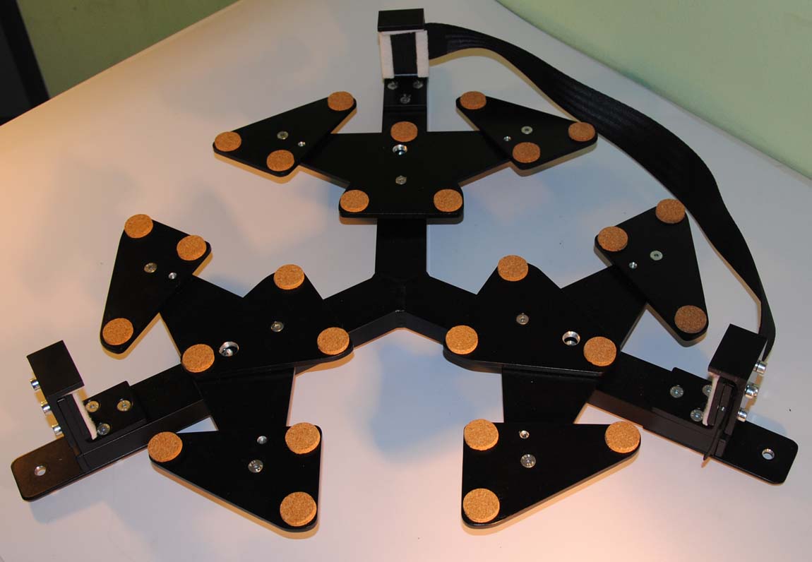

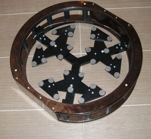

Witajcie,poniżej wklejam troszkę zdjęć elementów które są już wykonane.Zwierciadło które waży około 17-18kg plus konstrukcja tj;cela ,stelaż,zabudowa lustra wtórnego to waga 36-38kg.Aleksandrze,po złożeniu całego teleskopu dołączę zestawienie kosztów zbudowania "Heweliusza",nie mniej -dzięki pomocy Janusza Wilanda,wspaniałej i lekkiej konstrukcji zaproponowanej przez Adama i Mirka ,koszty nie są aż tak wysokie a sam teleskop będzie naprawdę mobilny-na czym szczególnie mi zależało!Ogniskowa zwierciadła wynosi F=2315 mm(światłosiła całego układu A=4,6)-sam się denerwuję i nie mogę się doczekać,Adamie - dziękuję za miłe słowa,analiza zdjęć koronografu LASCO C2 i C3 nie jest trudna - cierpliwość to najlepsza recepta.Poniżej dodałem troszkę zdjęć samej konstrukcji.
100_1447.jpg [ 126.85 KiB | Przeglądane 18746 razy ]
100_1521.jpg [ 420.76 KiB | Przeglądane 18746 razy ]
4.jpg [ 520.61 KiB | Przeglądane 18746 razy ]
100_1536.jpg [ 145.69 KiB | Przeglądane 18746 razy ]
100_1505.jpg [ 92.52 KiB | Przeglądane 18746 razy ]
Wykończenie elementów jest perfekcyjne,cele i stelaż składane są jako dwie paczki.Na całość Mirek z Adamem przygotowali osłonę z trwałego materiału.Po złożeniu prześlę zdjęcia całego "Heweliusza".Serdecznie pozdrawiam wszystkich :)

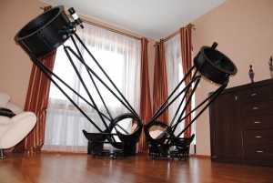

Witam serdecznie wszystkich forumowiczów.Poniżej obiecane zdjęcia "Heweliusza".Adam Salawa i Mirek Dymek wykonali wspaniałą pracę.Jak wcześniej podawałem wszystkie elementy są wykonane perfekcyjnie.Jeszcze raz podziękowania dla wszystkich osób które przyczyniły się do powstania "Heweliusza".Pozdrawiam-Arkadiusz Kubczak
2.jpg [ 253.63 KiB | Przeglądane 18519 razy ]
Teleskop z lewej strony to właśnie "Heweliusz" obok 40cm "Taurusa"

WOW!!!!!!!!! rzeczywiście imponująco to wygląda :shock: :shock: :shock: ,gratuluję, i zazdroszczę ;)
 Tytuł: Re: Heweliusz - Newton 20"
PostNapisane: poniedziałek, 21 lutego 2011, 00:05
Tak... co to ja chciałem...?
AHA!
GRATULUJĘ!!!!!
Po prostu ciężko pisać jedną ręką i myśleć, gdy drugą szuka się własnej szczęki pod biurkiem :D
To jest po prostu niewiarygodne! Fantastyczna robota! Wielki ukłon, bo to niezłe przedsięwzięcie.
Zapisuję się na listę do looknięcia :lol:
PostNapisane: poniedziałek, 21 lutego 2011, 02:12
NO!!! NO!!! NO!!!
Gratulacje!!!!!
PostNapisane: poniedziałek, 21 lutego 2011, 09:25
Piękna rzecz. Obrazek Życzę dużo radości z użytkowania.
