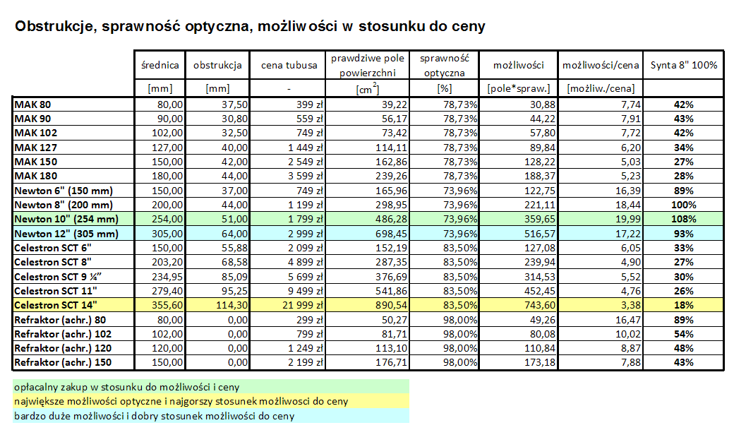

Wiele osób przychodzących na „stragan” pyta się, co warto kupić, a czego nie. Wybór jak wiecie wcale nie jest taki prosty, bowiem oferta jest dość duża, a co za tym idzie wymagająca pod względem jej poznania. Pewien czas temu postanowiłem zebrać kilka danych w jedno miejsce i opracować na tyle czytelnie i sensownie, aby matematycznie przynajmniej sprawdzić, co warto kupić.
Jak wiemy każda konstrukcja optyczna ma swoje zalety i wady. Pomijając walory przepięknych obrazów e ED-kach czy APO postanowiłem zaprezentować wam moje rozważania teoretyczno-obliczeniowe na temat sensu zakupu wybranego sprzętu. W tabeli, którą załączam, znajdziecie najbardziej popularne modele tubusów teleskopów. Nie uwzględnia ona oczywiście montażu, który wprowadzałby tylko zamieszanie.
Tabela uwzględnia najważniejsze wartości jak: średnica, obstrukcja, całkowitą średnią sprawność optyczną (wg. danych producentów) i cenę. Za pomocą tych kilku danych możemy pokusić się o przeliczenie tzw. „możliwości” sprzętu, które są niczym więcej jak iloczynem prawdziwego i efektywnego pola powierzchni zbiorczej lustra, soczewki do sprawności optycznej.
Jak widać aktualnie, aby najlepiej zainwestować fundusze, najlepiej kupić 10” Syntę i dalej w kolejności 8”, 12” lub 6”. Newtony mają najlepszy stosunek możliwości do ceny. Dość dobrze wypadają również refraktory achromatyczne, następnie Maksutovy, a najgorzej Schmity z Celestrona. Ewidentnie i co ciekawe „najgorzej” wydane pieniądze to zakup 14” SCT Celstrona.
Ciekawy też byłem wyników porównania wszystkich 15 cm teleskopów, więc i zamieszczam to poniżej.
Porównując 15 cm MAKa, Newtona, SCT i refraktor, największe możliwości ma oczywiście refraktor (173 pkt.), następnie MAK (128 pkt.), SCT (127 pkt.) i na końcu Newton (123 pkt.), przy czym widać, że refraktor odstępuje na jego korzyść na jakieś 40%, a pozostałe tak naprawdę wiele się nie różnią!
Nie oznacza to jednak, że refraktor 15 cm jest tak dobry jak np. Mak 180 (7”) – (188 pkt.), czy słynny 8” Newton – (221 pkt). Z matematyki nie widać możliwości klasyfikowania 15 cm refraktora pomiędzy 8 a 10” Newtonem (gdzieś mi się to obiło o uszy).
W praktyce może być nieco inaczej a same odczucia użytkowników mogą wydawać się inne jak wynikające dane z tabeli.
Tą skromną pracą chciałbym jednak uporządkować pewne niejasności.
Jak zawsze licze na wasze komentarze.
mozliwosci.gif [ 47.93 KiB | Przeglądane 13996 razy ]

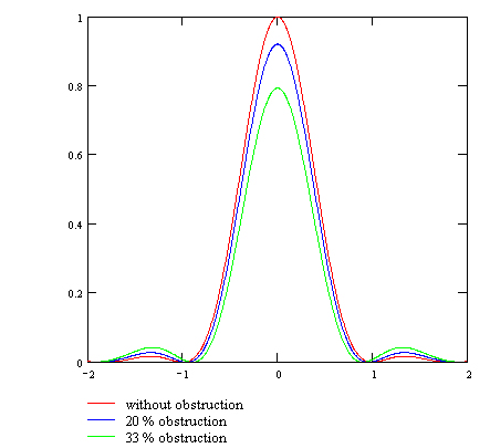

Marku, nie można rozpatrywać tego: ile netto światła zbiera teleskop, w oderwaniu od tego, jak to światło skupia.
Teleskop zbierający dużo światła ale posiadający 'skopaną' optykę będzie nieużyteczny.
Poza tym konstrukcja (obstrukcja, dokładność wykonania, aberracje itd) ma znaczący wpływ na to, jak światło jest skupione.
Przykład wpływ obstrukcji -dysk Airy:
(Biorąc pod uwagę tylko obstrukcję powinieneś reflektory wymnożyć jeszcze przez ok. 0.8)
airy_profil.jpg [ 67.92 KiB | Przeglądane 13982 razy ]

No tak, ale pamiętajcie, że ma to być proste i zrozumiałe zestawienie dla wszystkich a w szczególności dla tych co dopiero zastanawiają się nad zakupem. Ktoś mnie kiedyś nauczył, żeby wiele nie ma się co wgłębiać jeśli pierwsze wyniki są prawidłowe. Oczywiście jeśli dojdziemy do czegość, poprawimy zestawienie do jak najbardziej prawidłowego.
Jestem gotowy na poprawki, ale muszę wszystko dobrze zrozumieć.
Np. dlaczego
"Biorąc pod uwagę tylko obstrukcję powinieneś reflektory wymnożyć jeszcze przez ok. 0.8" ?
Jeśli bierzemy pod uwagę, jak teleskop zbiera światło to załóżmy że w każdym przypadku tak samo, aby uprościć obliczenia. Warunki też oczywiście są takie same dla wszystkich. Seeing ten sam i wszystko to samo, jak temperatura, ciśnienie... :lol:
ED, APO - pomijamy!
Proszę zauważyć iż tematem postu nie jest jakość tylko "Obstrukcje, sprawność optyczna, możliwości w stosunku do cen"

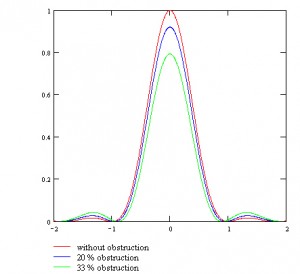

Marku, zerknij na rysunek.
Obstrukcja powoduje, że światło zamiast skupić się w dysku centralnym (Airy) 'przelewa się' do pierwszego i kolejnych prążków wokół. Jeżeli weźmiemy 2 teleskopy ( 1szy bez obstrukcji a drugi z obstrukcją) o identycznej zdolności zbierania światła netto, to gwiazdka w telepie z obstrukcją będzie miała ca 80% (zależy od wielkości obstrukcji patrz rysunek) jasności gwiazdy z telepa bez obstrukcji (w dysku centralnym).
Jeżeli bierzemy pod uwagę obiekty skrajnie słabe i powiększenia w okolicy rozdzielczego to efekt będzie istotny.
Efekt staje się bardzo istotny przy obserwacjach jasnych obiektów o małym kontraście przy dużym powerze (obserwacje planetarne).
Nie upieram się, że jest to ogólnie jakiś czynnik krytyczny! Są jednak obserwacje gdzie ma swoją wagę ( jak wiele innych czynników poza ilością światła netto)
airy_profil.jpg [ 67.92 KiB | Przeglądane 13919 razy ]
Ostatnio edytowano sobota, 6 lutego 2010, 16:08 przez Michał Kostorz, łącznie edytowano 2 razy

Jeżeli rozpatrujemy możliwości telepa, to nie możemy tego robić w oderwaniu od jakości (i ceny niestety) ;)
Teraz zaczynam już rozumiec o co chodziło. Przeanalizuje to jednak jutro. Dzięki za skrupulatne wytłumaczenie.

No to Michale dałeś mi temat do opracowania :-) Będzie nowa wersja tabelki :D
