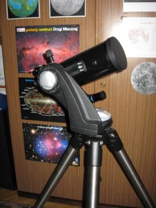

Od dłuższego czasu chodzi mi po głowie pomysł zamocowania Maka 102 do AZ4. Pomysł zrodził się w momencie jak chciałem pogonić telepem za ISS. AZ3 można "zluzować" tylko w osi azymutu, oś wysokości rusza się tylko dzięki mikroruchom, a to niestety za wolno jak na ISS.

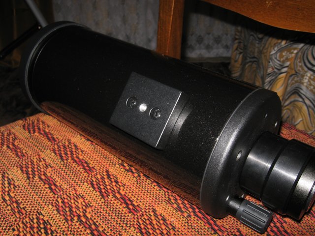

Cały problem tkwi w tym, że Mak 102 ma zamiast dovetail'a seryjne zamontowane takie kwadratowe "cuś" z gwintem fotograficznym 1,4". Taki tez gwint jest na adapterze 1,4" do AZ3. Przy obserwacji Księżyca na AZ3 jest OK, ale AZ3 do ścigania Stacji raczej się nie nada, więc został mi AZ4.
Nie dopuszczam myśli by rozkręcać Maka i wiercić w nim dziurki na dovetail'a. Jak to się mówi fachowo - myślę o metodzie bezinwazyjnej.

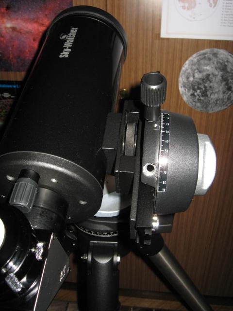

PostNapisane: środa, 25 listopada 2009, 23:24
Wyrobiłem się więc wstawiam na prośbę Tomka zdjęcie z mocowaniem jakie jest w moim Maku.
Tomku - zdjęcie w lepszej rozdzielczości wyślę Ci na PW :)
Komentarz: Mocowanie w Maku 102
IMG_0011small.jpg [ 82.69 KiB | Przeglądane 8781 razy ]

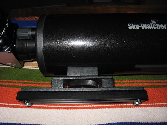

PostNapisane: poniedziałek, 18 stycznia 2010, 23:37

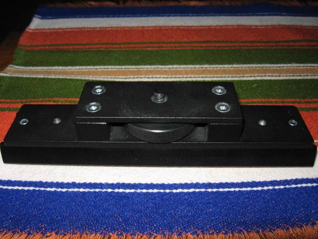

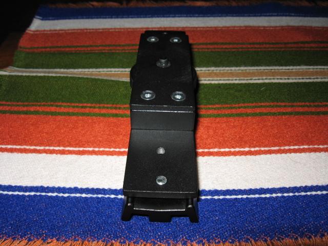

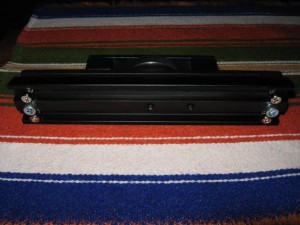

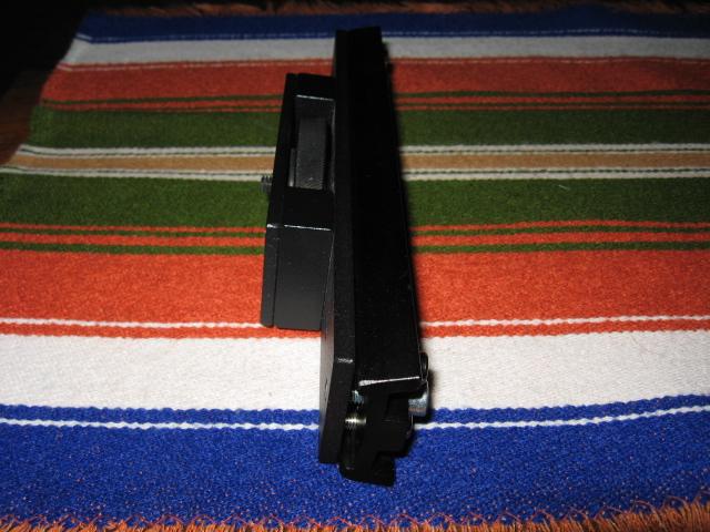

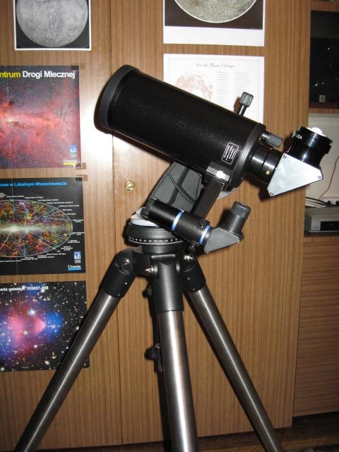

Ożywię nieco temat :mrgreen:
Dziś przyszła paczuszka z Krakowa a w niej panaceum na mój problem: szyna pod MTO skręcona z dovetail'em. Maczek od razu zawisł na AZ4 :D Także nie pozostaje mi nic innego tylko gonić za ISS.
Na koniec serdeczne podziękowanie kieruję do Olka Halora za podsunięcie kolejnej konstruktywnej idei oraz dla Janusza Płeszki za świetnie wykonane "tajle" do telepka ;) Jak to mówią: Panowie, chapeaux bas!
Co do AZ3 to już miałem go sprzedawać, ale niech już zostanie. Przynajmniej lornetka będzie miała statyw :lol:
Poniżej fotki zestawu ścigającego ISS :geek:

PostNapisane: poniedziałek, 12 kwietnia 2010, 21:56
Po załadowaniu do Maka Scoposa 35mm zacząłem mieć drobne obawy, czy mocowanie jakie Wam zaprezentowałem (dovetail + szyna MTO), będzie zdawało egzamin w dłuższej perspektywie. Jakoś trudno mi sobie uświadomić, że całość, czyli tuba+kątówka+okular (szczególnie Scopos 35mm) razem jakieś 3-4 kg, może sobie spokojnie wisieć na jednej śrubce 1/4" :?
W związku z powyższym odwiedziłem dziś Marka i zakupiłem dwie obejmy 116mm. Do Maka 102mm pasują idealnie.
Od tuby odkręciłem już seryjne mocowanie z gwintem 1/4". Teraz trzeba wywiercić jedną dziurkę w dovetail'u i można dovetail'a przykręcić do obejm, a całość zapiąć spokojnie do AZ4. Co ciekawe, w dovetail'u jest nawet dziurka z gwintem 1,4", więc taki zestaw będzie można rówież posadzić na AZ3.
Zdjęcia postaram się wstawić jutro. Zobaczymy co z tego wyjdzie :)
