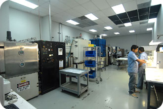

Meade o 2008 roku produkuje swoje telepy w Meksyku (kilka fotek z fabryki). Ciekawe dlaczego? :lol:
