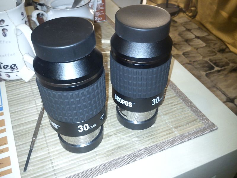

Dostałem dziś w łapki "troszkę" potrzaskanego Scopos'a 30mm. A jako że Marek miał na straganie jakiś rozkręcony egzemplarz (którego nie umiał poskładać :lol: ) zdecydowałem się spróbować wymienić optykę i poukładać soczewki jak trzeba.
Zatem "wezwanie actimel'a" podjęte. Postaram się na bieżąco opisywać przebieg operacji ;)
Zawsze to jakieś nowe doświadczenie. Zobaczymy co z tego wyjdzie... może uda mi się skonstruować jakiś nowy okular... Jakby co to rezerwuję sobie nazwę: KUBOS :lol:
Wszelkie uwagi/pomysły mile widziane.
Układ soczewek w Scopos'ie wygląda mniej więcej tak:

PostNapisane: sobota, 17 grudnia 2011, 22:55
Oba Scoposy poskładane prawidłowo :mrgreen: Soczewki wymagające wymiany były uszkodzone w obu okularkach. Na okularze od Marka były jakieś małe odpryski na wymienianej soczewce, ale i tak jest lepiej niż było.
Przy okazji pobraliśmy odciski palców od kilku delikwentów :lol:

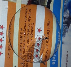

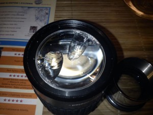

Obyło się bez flashki , no ale operacja się udała , Scopos od Kamila i z demobilu DO maja niestety identycznie uszkodzone soczewki.
Na początku składałem je na logikę i w tym był błąd , soczewki kondensora są założone jakby na odwrót pod układem klejonego zestawu trzech soczewek co w obu okularach niestety spowodowało identyczne zmiażdżenie szkieł. No ale trudno , Scopos z DO na dokładkę miał odwrotnie wkręcony układ klejonych soczewek . Ciekaw ile osób pastwiło się nad biednym Scoposem , bo biorąc pod uwagę ilość odcisków na wszystkich dostępnych powierzchniach to sporo , no ale zabawa była fajna , choć szkoda dwóch szkieł.

Komentarz: Pół Scopsa
pół Scoposa.jpg [ 96.98 KiB | Przeglądane 9398 razy ]
Komentarz: Efekt skrzydełka ważki
szkło1.jpg [ 71.97 KiB | Przeglądane 9398 razy ]
