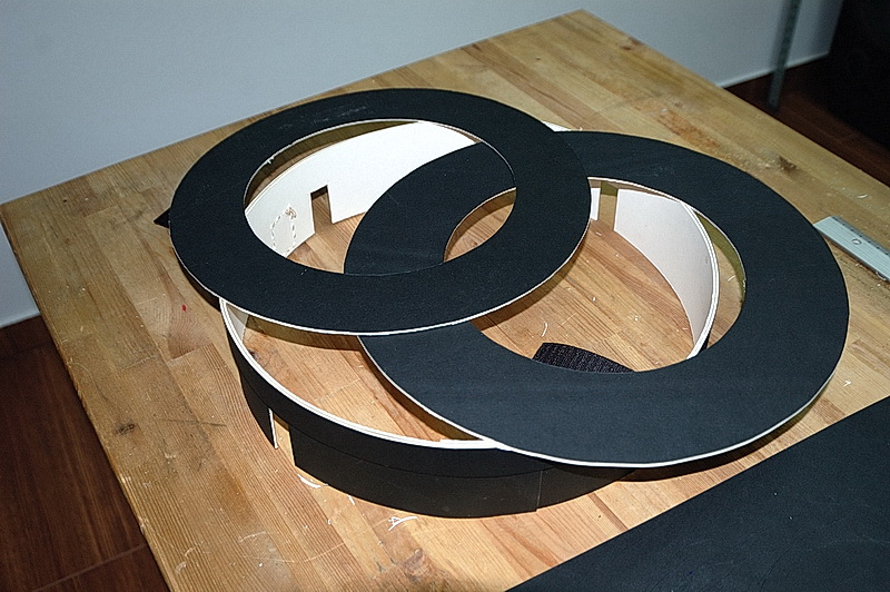

Chyba będzie to najlepsze miejsce, żeby pokazać moją skromną oprawę. Wykorzystałem karton do wycinania passe partout. Czarny kolor do środka, biały na zewnątrz. Doszyłem rzepy, ale oprawa tak ciasno wchodzi na tubę, że na razie zrezygnowałem z przyklejania kompletu rzepów na teleskop. W zasadzie wszystko widać na zdjęciach
