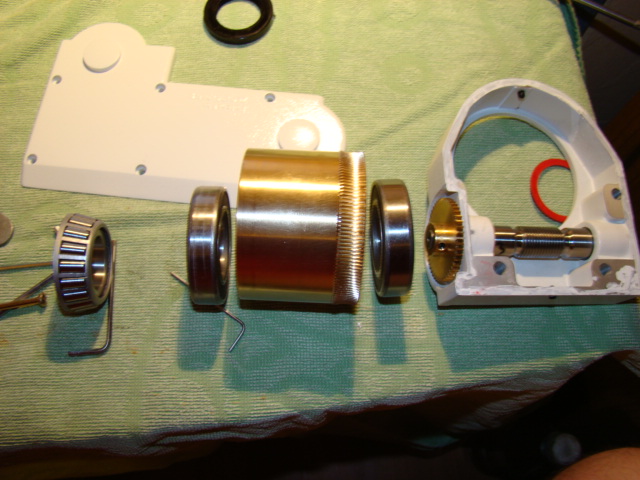

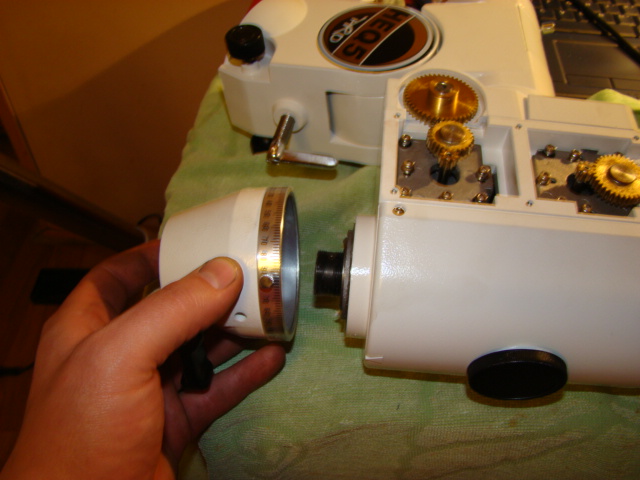

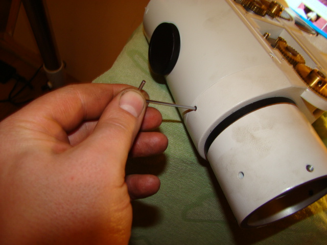

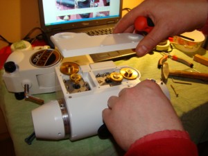

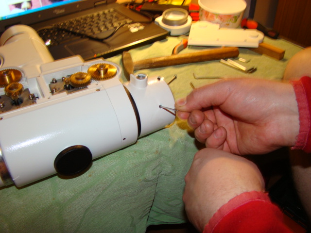

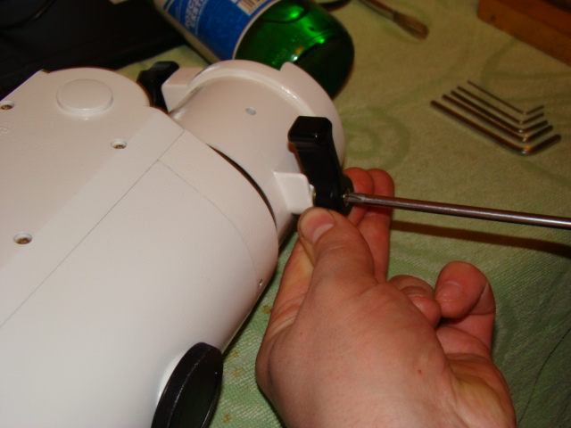

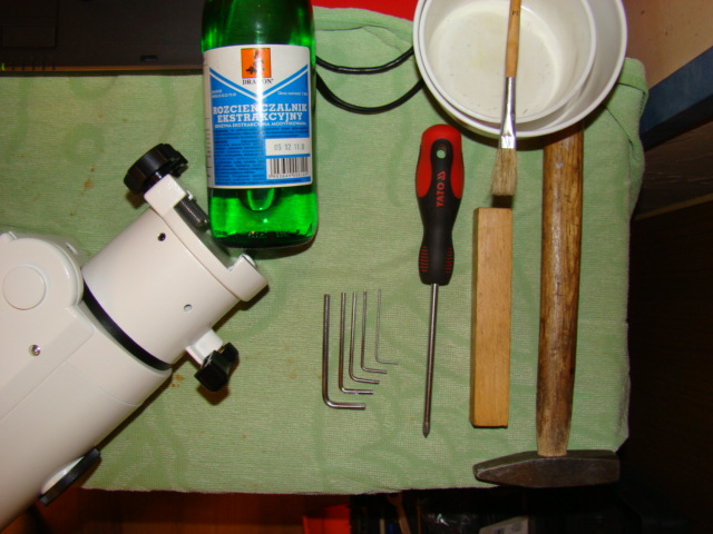

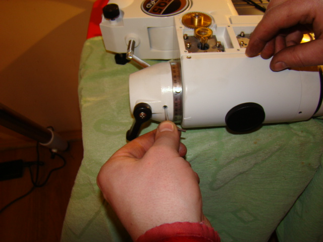

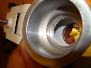

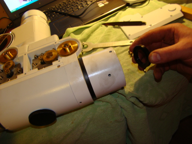

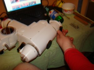

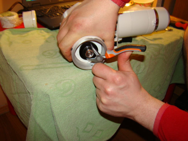

Przedstawiam mały tutorial obrazkowy , który powstał podczas operacjii wymiany smarów w montażach Janusza i Jerzego. Oczywiście składanie następuje w odwrotnej kolejności. ;).Może się komuś przyda, jak znajdę czas i trochę werwy to skrobnę może parę słów.
DSC08687.JPG [ 105.51 KiB | Przeglądane 19273 razy ]
DSC08688.JPG [ 99.67 KiB | Przeglądane 19273 razy ]
DSC08689.JPG [ 105.37 KiB | Przeglądane 19273 razy ]
DSC08690.JPG [ 115.79 KiB | Przeglądane 19273 razy ]
DSC08691.JPG [ 119.31 KiB | Przeglądane 19273 razy ]
DSC08692.JPG [ 110.48 KiB | Przeglądane 19273 razy ]
DSC08693.JPG [ 125.96 KiB | Przeglądane 19273 razy ]
DSC08694.JPG [ 125.55 KiB | Przeglądane 19273 razy ]
DSC08695.JPG [ 112.03 KiB | Przeglądane 19273 razy ]
DSC08696.JPG [ 117.82 KiB | Przeglądane 19273 razy ]
DSC08697.JPG [ 98.38 KiB | Przeglądane 19273 razy ]
DSC08698.JPG [ 106.75 KiB | Przeglądane 19273 razy ]
DSC08699.JPG [ 117.94 KiB | Przeglądane 19273 razy ]
DSC08700.JPG [ 127.52 KiB | Przeglądane 19273 razy ]
DSC08701.JPG [ 100.87 KiB | Przeglądane 19273 razy ]
DSC08702.JPG [ 123.61 KiB | Przeglądane 19273 razy ]
DSC08703.JPG [ 117.02 KiB | Przeglądane 19273 razy ]
DSC08704.JPG [ 89.11 KiB | Przeglądane 19273 razy ]

Tak chodził montaż Jurka przed regulacją
 Tytuł: Re: Wymiana smarów i łożysk w HEQ5
PostNapisane: środa, 13 marca 2013, 21:54
A tak po regulacji.

Dobra robota Grzegorz. Czy to normalne ,że łożyska w montażach SW są tak kiepskie że lepiej od razu je wymienić ?

Najlepiej wymienić na łożyska firmy SKF, ale symbole podam jak rozbiorę swój montaż, warto je wymienić, bo te, które miałem w dłoniach chodziły nie za ładnie, choć te od Janusza nieco lepiej.

łożyska i smary wymieniłem w Astrokraku - teraz jest dużo lepiej. Ja niestety nigdy nie rozbierałem takiego sprzętu i nie ukrywam sam miałbym obawy rozbierać sprzęt za ponad 3000 zł nie znając się na tym. Jak obejrzałem co siedziało w środku, to w cale mnie nie dziwi, że tak to wszystko grzechocze. Smar chiński to też tłusta i lepiąca pasta.

Ja korzystałem z tutoriala na stronce http://www.astro-baby.com/heq5-rebuild/heq5-m1.htm . Cały proces rozbierania i czyszczenia zajął mi około 1.5h, składanie i regulacja drugie tyle.
Łożyska potrzebne do wymiany to (komplet dla obu osi HEQ5 Pro):
6x 6006 2RS dwustronnie uszczelniane - główne łożyska osi RA i Dec
2x 30205 stożkowe - łożyska oporowe osi RA i Dec
4x 689 Z (albo 618/9 Z) dwustronnie zakryte - łożyska ślimaka
Łożyska ślimaka kupiłem japońskie EZO, pozostałe naszej rodzimej produkcji z Kraśnika. Cały komplet to około 150zł. Dla porównania taki komplet łożysk made in china to około 1/3 tej kwoty. Smarowanie smarem litowym CX80 łożyska, oraz smar molibdenowy ślimak i ślimacznice.

No niestety, ale to tylko chińszczyzna, jak po wybiciu łożysk zobaczyłem na zatoczonych miejscach jakość odlewów to hmmm.............. :oops:

Chodzić to będzie na pewno bez tych operacji, bo nie można tego nazwać remontem, tylko raczej tuningiem, którego celem jest poprawa dokładności prowadzenia, do wizuala nie trzeba tego robić, tylko kto kupuje taki montaż wyłącznie do wizuala? :twisted:
