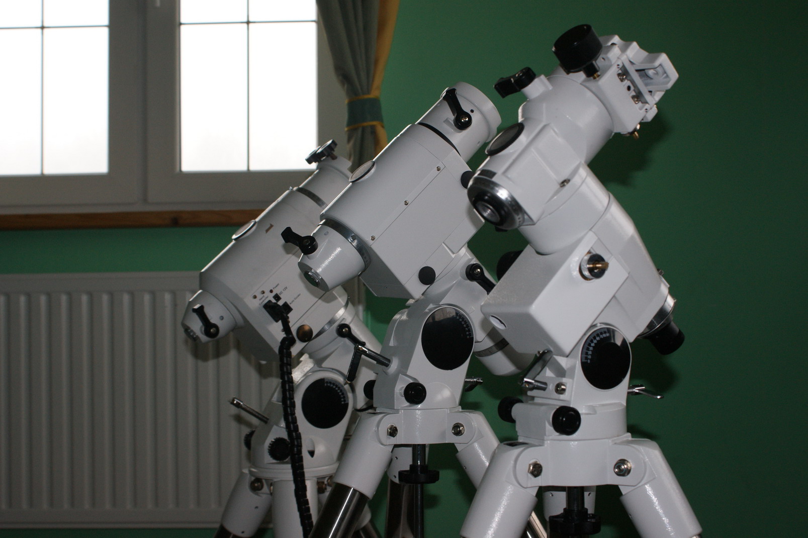

Ja bym chciał zobaczyć wreszcie zdjęcie obu montów postawionych obok siebie..by odwzorować skalę porównawczą.

Robert jak Wojciech Binko przyjedzie ze swoim HEQ5 to postawimy obok mojego NEQ6 i zrobimy fotkę oczywiście jeżeli sie nic nieprzewidzianego nie wydarzy. ;)
 Tytuł: Re: HEQ5 / EQ6 różnice , wady i zalety
PostNapisane: czwartek, 1 kwietnia 2010, 13:47
EQ5 też przywiozę... (będę potrzebował pomocy w wymianie ślimaka) - będzie "tryplet" :D
EQ Triplet:
325.jpg [ 472.19 KiB | Przeglądane 4103 razy ]
326.jpg [ 282.75 KiB | Przeglądane 4103 razy ]
327.jpg [ 282.32 KiB | Przeglądane 4103 razy ]
328.jpg [ 279.1 KiB | Przeglądane 4103 razy ]
329.jpg [ 273.01 KiB | Przeglądane 4103 razy ]
Teraz możesz sobie je spokojnie porównać.

PostNapisane: środa, 28 kwietnia 2010, 23:31
Miodzio :shock:
