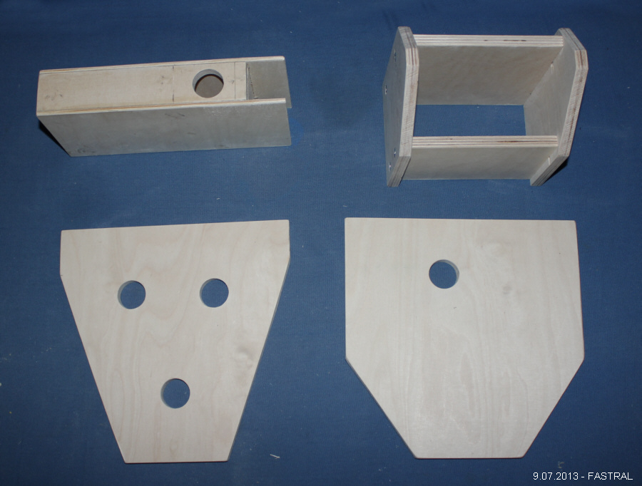

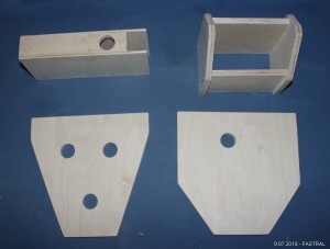

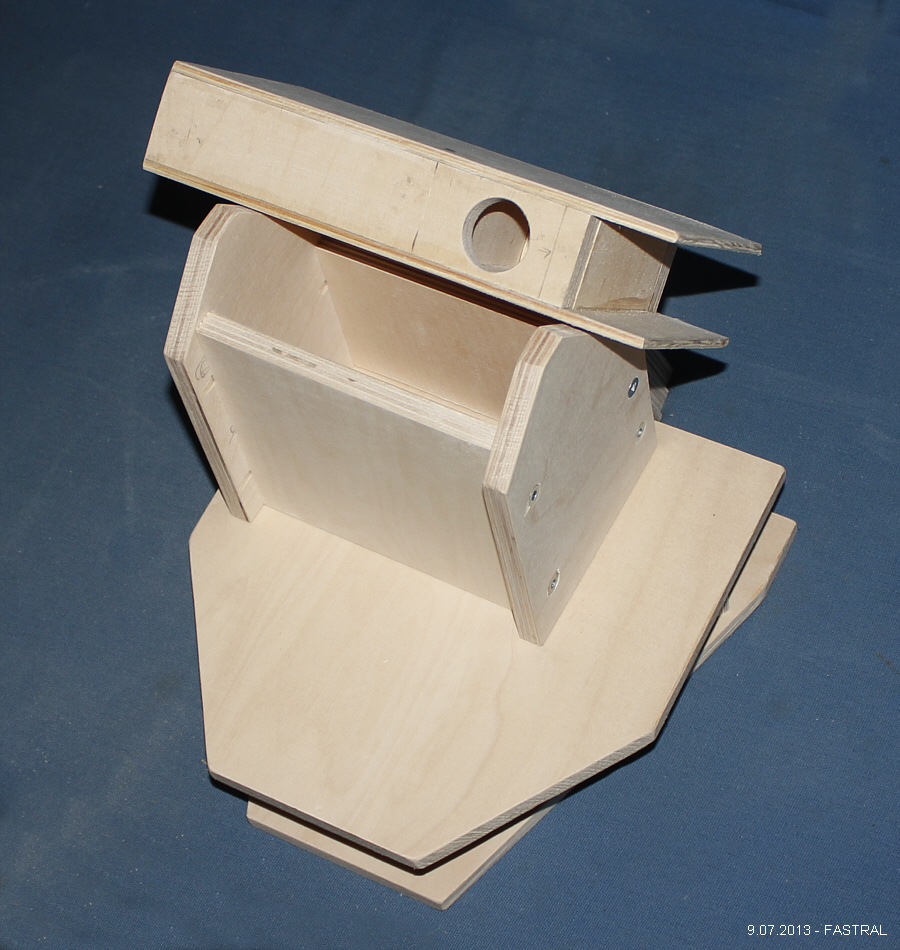

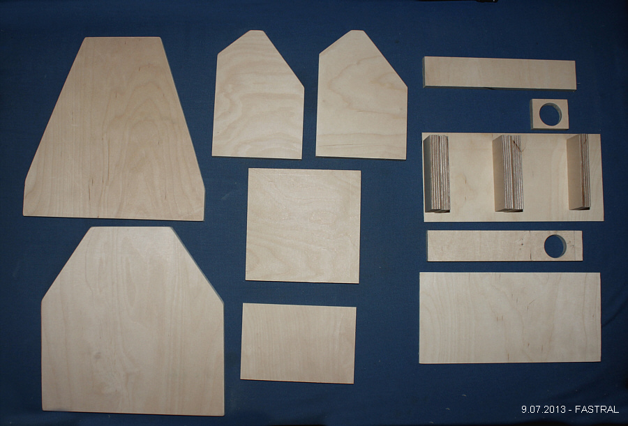

Na razie jednak sprawdzę wersję drewnianą FASTRALa. Ta wersja powinna być leciutka, rozkręcalna i sztywna jak PANCER-FASTRON. Ogniskowa 300 mm powinna być stabilna. Tymczasem kilka zdjęć z fazy budowy.

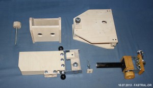

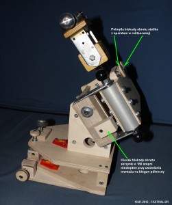

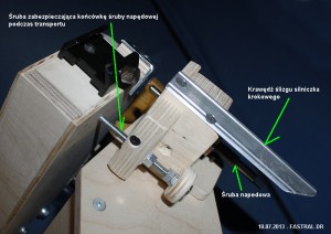

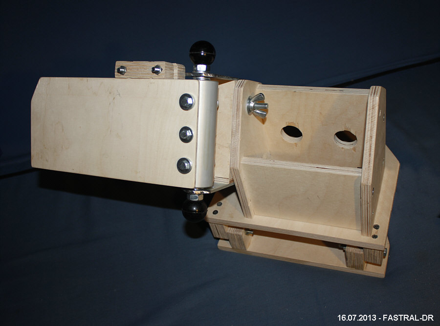

Pięć godzin pracy i kilka nowości zamontowanych w FASTRAL-DR. Główna oś godzinna już zamontowana.

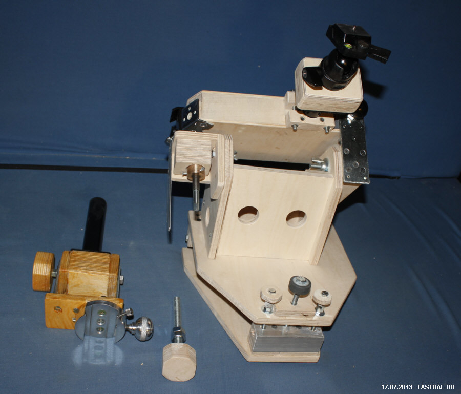

17 lipca kolejnych kilka godzin pracy nad FASTRAL-DR.

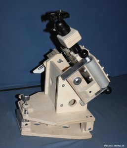

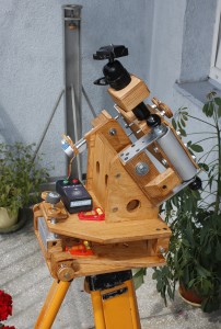

PostNapisane: czwartek, 18 lipca 2013, 23:59

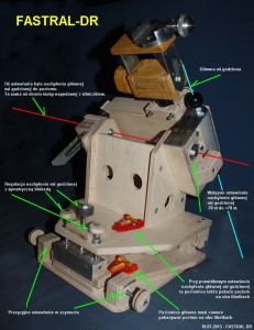

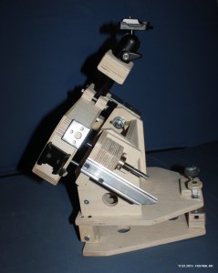

Zgodnie z obietnicą wstawiam dzisiejsze zdjęcia FASTRAL-DR. Udało mi się dzisiaj zakończyć roboty konstrukcyjne - teraz zostało tylko pomalowanie. Jestem bardzo zadowolony z tego astro-koziołka. Jest w miarę lekki i wszystko wskazuje na to, że ma dobrą sztywność do zdjęć z długimi ogniskowymi. Ponadto dodałem dziś regulację precyzyjnego ustawienia montażu w azymucie, co bardzo ułatwi ustawianie FASTRAL-DR na biegun.

Coraz bardziej złożone konstrukcje budujesz, a to dobrze :) stawiasz kolejne śmiałe kroki i wychodzi Ci to świetnie. Naprawdę fajnie to wygląda.
Energii, pomysłów i dalszego rozwoju życzę!

Wcale nie jest to bardzo złożona konstrukcja.
Mam możliwość niezależnego, precyzyjnego ustawiania:
- nachylenia osi godzinnej + blokada
- ustawienia azymutu całego koziołka + blokada
Najciekawsze dopiero pokażę w przyszłym tygodniu :) czyli jak ustawić FASTRAL-DR super dokładnie na biegun w trzy minuty :)

Koniec robót z FASTRAL-DR. Dziś być może pierwsze zdjęcia.

PostNapisane: sobota, 20 lipca 2013, 19:23
Śledziłem wszystkie etapy jego powstawania - sporo pracy, ale bardzo fajne urządzenie. Januszu, ile godzin w sumie? Kilkanaście?
