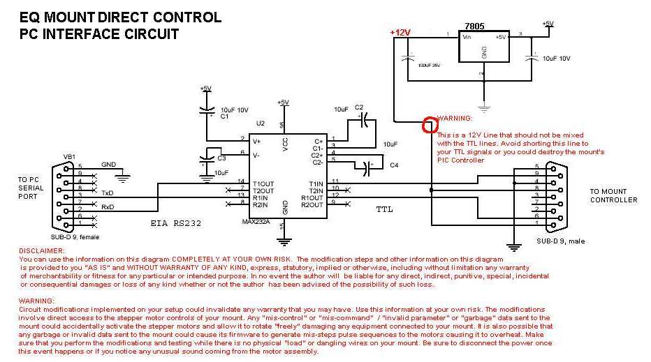

2 Lub zamawiając u Pana Leszka Jędrzejewskiego który zrobi nam konwerter na podstawie tego oto schematu dopasowując odpowiednio do wersji montażu
http://www.astrocd.pl/forum/download/file.php?id=482&mode=view

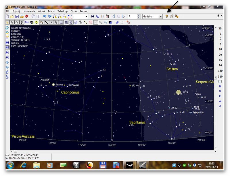

1. Uruchamiamy program i naciskamy pod strzałką pierwszy kwadracik z teleskopkiem

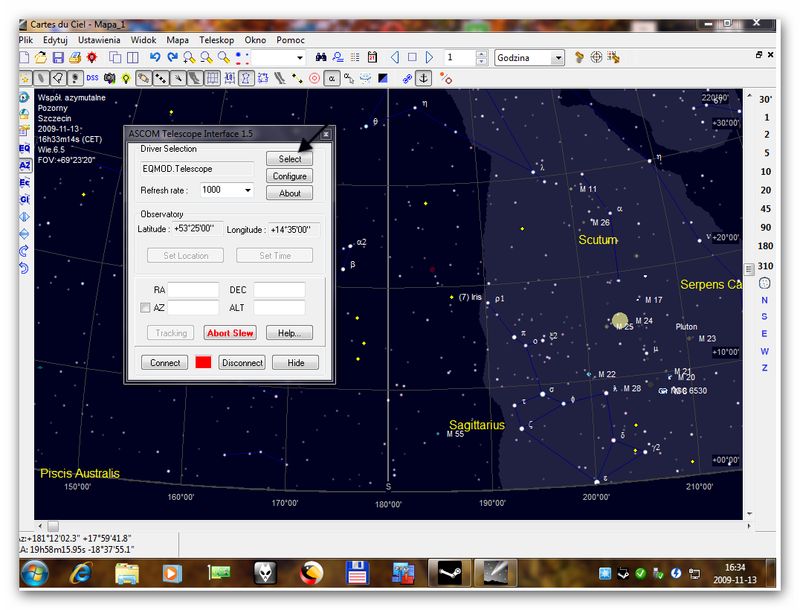

2. Pokazuje nam się okno ASCOM Telescope Interface i naciskamy Select

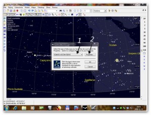

3. Pod strzałką nr 1 ustawiamy EQMOD ASCOM EQ5/EQ6 następnie naciskamy przycisk pod strzałką nr 2

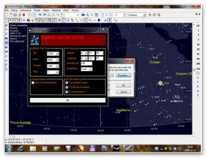

4. Ustawiamy w tym oknie odpowiednie parametry jak nr.com pod który jest podpięty montaż itd. naciskamy OK w następnym oknie OK i ponownie teleskopik z pierwszego punktu

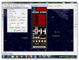

5. Wyskakuje nam panel ASCOM Telescope Interface w którym naciskamy Connect i mamy
Snap_2009.11.14 19.24.24_001.jpg [ 105.37 KiB | Przeglądane 2354 razy ]
