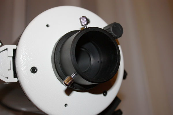

Mam już tylko właściwy pierścień Canon/T2 ale jakoś nie potrafię znaleźć zewnętrznego gwintu T2 w swoim Maku, ani na dołączonej przejściówce. Czy ktoś mógłby mnie trochę oświecić :roll: jak podłączyć ten pierścień od strony Maka, bo moim zdaniem jest potrzebny zewnętrzny gwint T2 aby nakręcić pierścień, który na gwint od wewnątrz.

Paweł na zdjęciu widzę adapter T-2/Canon i redukcję do okularów z 2"/1,25"
Zobacz dokładnie powinien być gwint 42X0,75 (T-2),możesz zrobić fotkę zobaczymy.

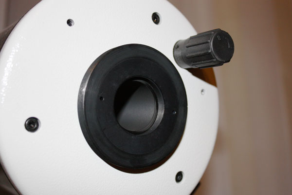

No właśnie tego gwintu brakuje :evil:

Cześc
Paweł na drugim zdjęciu widzę jakiś pierścień czy on ma gwint ?
czy tulejka jest mocowana na gwint?
Zastanawiam się nad zastosowaniem tulejki 2"/T-2 42X0,75
sa takie ale z gwintem 42X1 ,ale temat do zrobienia w Krakowie.

Pierścień ma od wewnątrz gwint, dokręca on tulejkę (która zewnętrznych gwinów nie ma). Wszystko było by OK gdyby tuleja wychodząca z tuby była dłuższa. Wtedy, adapter T2/Canon skręciłbym tym pierścieniem i to by było to :!: A tak KISZKA :!:

Powiem ci,że dziwne rozwiazanie twój MAK -127 to zapewne nowa wersja SW. W Maku firmy Orionie jest poprawnie.Słuchaj jak masz czas podjedż do Dąbrowy Górniczej do Obserwatorium z tuba zobaczymy i zaradzimy .Ja pracuję od 9do17.00 zapraszam.

Najbardziej prostym rozwiazaniem wydaje się zastosowanie do istniejacego 2" mocowania drigiej 2" tulejki z zakończeniem T-2.
I tak po kolei do body mocujesz adapter Canon/T-2 (42X0,75mm)do adaptera wkręcasz tulejkę i całość wsuwasz do tulejki mocujacej w Maku ,pamiętając o blokadzie.

Najbardziej prostym i najtańszym rozwiązaniem jest kupienie przejścia 2" / M42x1 i redukcji M42x1 / Canon EOS. Tak mnie Pan Marek z doradztwem załatwił na początek urlopu, że będę musiał w poniedziałek szukać pomocy u Pana Płeszki :evil:

Nowe maki jeszcze nie wszystkie zostały sprawdzone. Mają wyciągi 2", więc gdy na redukcji 2"/1,25" nie dali T-2 to klops. Oczywiście zawsze istnieje rozwiązanie i w tym przypadku jest to http://deltaoptical.pl/adapter-baader-p ... d1423.html

Paweł kupuj w D.O. u Marka ten adapter Baadera to jest dobre rozwiązanie szukałem na stronie D.O.ale niewidziałem go, jak jest to kupuj.
Radzę jeszcze oprócz tego dorobić odpowiednie mocowanie.

Udało mi się właśnie dostać taki adapter na miejscu w Astrokraku, jadąc w poniedziałek do Zęba. Dopiero dziś niebo sie rozpogodziło, nie wzięłem Maka, tak więc zostaje mi tylko aparat i statyw. A Droga Mleczna po horyzont...
