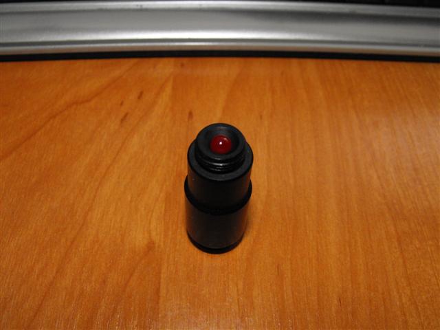

Czy ktoś ma pojęcie jak wymienić bateryjki i nie uszkodzić podświetlenia w lunetce biegunowej.
DSCF1518 (Small).jpg [ 37.63 KiB | Przeglądane 2795 razy ]
DSCF1517 (Small).jpg [ 36.53 KiB | Przeglądane 2795 razy ]

Czy ON/OFF jest przez przekręcenie ? moze trzeba mocniej odrecic ? :) Jesli nie jest sklejony, a nie powien byc, to musi sie dac jakos wymienic baterie.

Radek problem polega na tym, że tam jest potencjometr. Nie zmieści się tak bateria tym bardziej, że powinny być 2 skoro ta dioda się tak mocno świeci.

Tomek doradzam jeszcze jedno podejście na spokojnie,temat znam bo posiadam
Antaresa z podświetleniem.Ze zdjęcia wynika ,że to podobna konstrukcja.

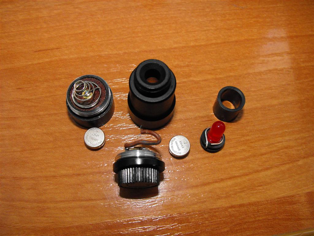

Nie kręć pokrętłem potencjometru bo uszkodzisz ,baterie są w drugiej części .
Widoczne jest złączenie mw.w połowie i tu musisz rozkręcić.

Udało się :)
DSCF1611 (Large).JPG [ 117.21 KiB | Przeglądane 2773 razy ]
