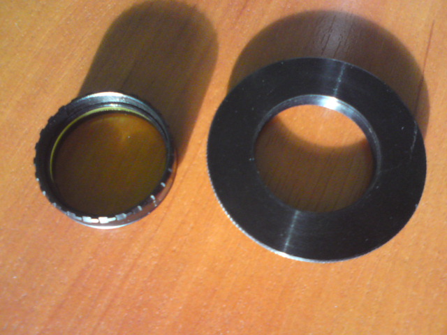

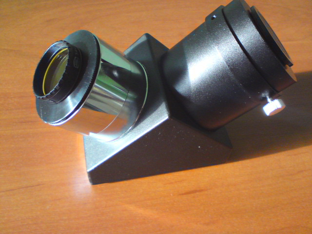

Pogoda obserwacyjna nie jest łaskawa więc sobie człowiek siedzi myśli. Idea redukcji po krótkich
obliczeniach z których wynikło że stożek światła na wlocie kątówki w refraktorze F/5 ma wymiar idealnie
pasujący do filtrów w oprawie 1,25 . Tak więc pomysł został przekształcony w myśl , myśl w słowa, a słowa w czyn.
Niestety czyn przekształcił się w wyczyn (czasowy) i już po 2 miesiącach redukcje są gotowe :D .
Ale do rzeczy , obliczenia nie mineły się z prawdą , spoglądając na obraz od strony kątówki bez okularu widać
krawędź celi i bafle ( w ilości 2 sztuki ) , czyli jest ok. Niestety z tego rozwiązania nie będą zadowoleni posiadacze newtonów.
Bo nie ma gdzie zamontować filtra w wyciągu (tak sądzę ).
Zapewne nasuwa się pytanie po co takie ustrojstwo ? A tylko po to żeby zaoszczędzić na zakupach filtrów dwucalowych.
Kuba Kowarczyk sprawdził winietowanie w swoim Maku 102 i tu już samo przyłożenie filtra potwierdza przydatność takiego pierścienia
po prostu prześwit optyczny na wylocie maka jest mniejszy niz średnica filtru 1,25.
Test pierścienia wkręconego bezpośrednio w szerokokątny okular (SWAN 25, i Scopos 35) wypadł już nie najlepiej , widać wyraźne winietowanie, to oczywiście wyjaśnia namacalnie dlaczego okulary powyżej 25 mm i polu większym niż 65 stopni
mają oprawę dwucalową. To tyle wywodu, a na koniec dwie fotki.
Pozdrawiam , Olek

Wczoraj miały miejsce pierwsze astro-testy reduktora filtrowego. Chodziło głównie o ocenienie winietowania. Zestaw testowy to jak zwykle Maczek 102/1300 + SWAN 25mm 8-)
Jedynym obiektem na jakim mogłem wczoraj przeprowadzić test był Księżyc, ale to w zupełności wystarczyło, w końcu Maka kupiłem głównie z myślą o obserwacji Księżyca. Jak na moje oko, po wkręceniu reduktora 2"/1"25 w SWANA 25, pole widzenia okularu zmniejszyło się z 72 st. do ok. 60-65 st. Księżyc, ostry jak żyleta, wciąż pozostawał cały w polu widzenia.
Dziś sprawdzę winietowanie po wkręceniu reduktora w kątówkę. Powinna chyba być mniejsza, bo jak już Olek wcześniej zauważył, prześwit optyczny na wylocie maka jest mniejszy niz średnica filtru 1,25. Ale trzeba to potwierdzić empirycznie ;)
Jak pogoda się poprawi (tzn. będzie cieplej :mrgreen: ) to sprawdzę jak reduktorek sprawuje się w refraktorze 150/750. Jak narazie nie znalazłem znaczących wad w reduktorze filtrowym.
