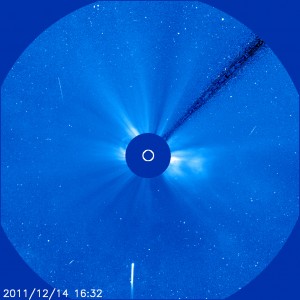

Kometa weszła już w pole widzenia koronografu LASCO C3
20111214_0932_c3.gif [ 845.62 KiB | Przeglądane 11985 razy ]

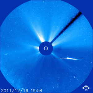

Zdjęcie z 19:54 UT.
20111216_1954_c3.gif [ 222.39 KiB | Przeglądane 11754 razy ]
