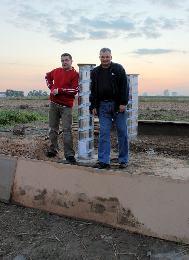

Zapraszam do obejrzenia fotek z budowy Obserwatorium Astronomicznego w Wójcinie.
Tomek i ja bedziemy mieli swoje osobne słupy żelbetowe osobno posadowione od podestu, po ktorym będziemy chodzić.

Interesuje mnie jaki jest ogólny szkic całego obserwatorium, jak w założeniu ma wyglądać, jakiś rysunek, plan ?
Projekty "Zrób to sam"
 Tytuł: Re: Budowa Obserwatorium Astronomicznego w Wójcinie
PostNapisane: poniedziałek, 12 września 2011, 21:58
Obawiam się, że takowy nie istnieje. Plan jest modyfikowany na bieżąco.
PostNapisane: poniedziałek, 12 września 2011, 22:12
Prócz tego co widac na zdjęciu to bedzie tylko drewniany podest na wysokosci ok 60 cm o wymiarach mniej wiecej 6 x 4 m.
Zimą po deskach przyjemniej się chodzi niż po zmrożonej ziemi. Będą barierki, abyśmy po ciemku nie spadli. Będzie zasilanie 230V i to już wszystko. Zaprojektowałem przykręcane stalowe głowice pod nasze montaże EQ5 (są już wykonane, ale na zdjęciach jeszcze nie widać) - będzie pasować także pod EQ6. Będzie stolik, krzesła ... itp.
Żadnych ścian, ani zadaszenia nie przewidujemy. Statywy będą przykręcone na stałe, więc jeśli nie ruszymy nachylenia samej głowicy, to wystarczy tylko ustawić w azymucie, aby montaż był prceyzjnie ustawiony na biegun.
