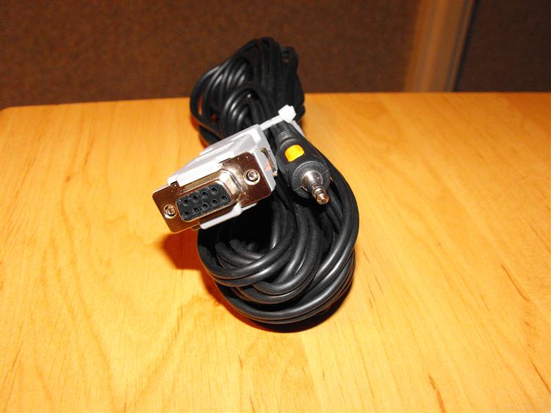

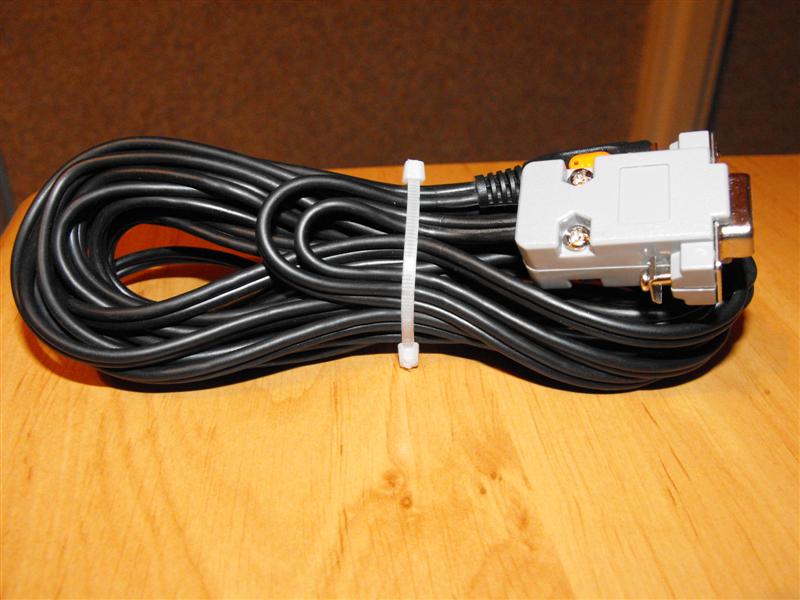

Witam.
Kable zostały wykonane mają 3 metrowy kabel połączeniowy między komputerem a aparatem. (Jak ktoś chce dłuższy proszę o info)
Kable przetestowane w programie Delpchinus 3.0.0.4 działają bez problemowo: http://student.if.pw.edu.pl/~sala/Delph ... wnload.php
Program jest na tyle elastyczny, że nie będzie problemu z podłączeniem nawet jak nasz komputer nie posiada portu RS232 (COM) lub IEE1284 (LPT) (konwerter USB RS232)
Jak ktoś będzie miał problem z obsługą to proszę o (Info) lub zapraszam do lektury http://tleilax.if.pw.edu.pl/~sala/Delph ... orials.php
Foto gotowego kabelka.
DSCF1776 (Medium).JPG [ 67.25 KiB | Przeglądane 7959 razy ]
DSCF1777 (Medium).JPG [ 65.7 KiB | Przeglądane 7959 razy ]
DSCF1778 (Medium).JPG [ 58.75 KiB | Przeglądane 7959 razy ]
Koszt kabelka wyceniam na 28zł po kosztach. Plus oczywiście koszty transportu.
Jak ktoś ma na przykład blisko do kolegi Marka mogę podesłać do nie go i myślę, że Marek nie obrazi się i przekaże kable dalej.
Zapomniałem dodać kable są zalane gorącym klejem więc wilgoć im nie szkodzi.

Wysyłka zaraz po nowym roku okazało się, że w 350d jest mini jack a jak zrobiłem go na standardowym jacku 3,5mm. Chcąc przeprowadzić testy u kolegi Janusza okazało się, że z testów nici.
Napiszcie jakie macie Aparaty by nie było problemów. Ewentualnie jest jeszcze takie rozwiązanie, że wszystkie kabelki będą zrobiona na standardowym jacku 3,5mm a tylko dokupicie sobie redukcje na wasz standard.

Canon EOS 350D z gniazdem na mini jack 2.5 mm
Mi możesz nie przerabiać mam taką redukcję :)
