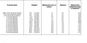

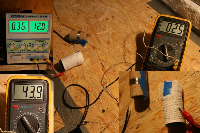

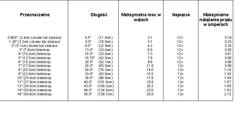

Mam w szukaczu ogrzewanie i w małym teleskopie, sprawdza się, przede wszystkim nie ma śladu rosy.
Do takich prostych zastosowań nie jest nawet potrzebny sterownik. Może być włączony cały czas, a temperatura grzania nie musi być wysoka.
Grzalki_tabela.JPG [ 61.33 KiB | Przeglądane 8383 razy ]
Wystarczy dobrać odpowiedni drut oporowy i długość
Ogrzewanie.JPG [ 93.23 KiB | Przeglądane 8383 razy ]

Też mam funkcję pomiaru temperatury za pomocą termopary ;) Pobór prądu nie taki wysoki jak widzę. Ciekawe rozwiązanie.
