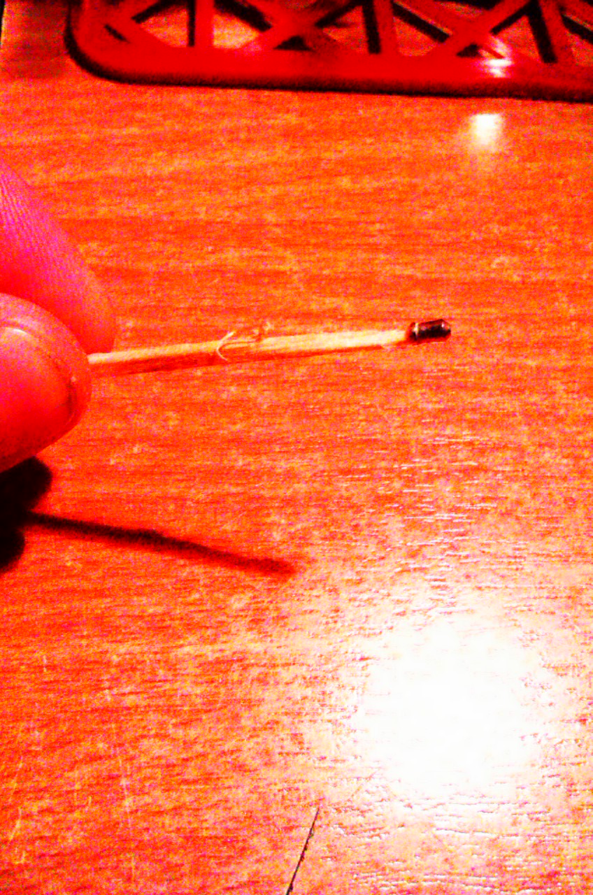

Panowie mam wielki problem ,mianowicie rozleciał mi się kabelek do długich czasów a konkretnie jego końcówka.Nie było by oczywiście żadnego problemu gdyby rozleciało się to nie w gniazdku a tu po prostu ta końcówka została mi w gnieździe canona i za cho...ę nie wiem jak to wyciągnąć. Cały dzień wczoraj i połowę dzisiejszego to męczyłem i już nie nam pomysłów jak to za przeproszeniem goowno wyciągnąć :cry: :cry: :evil: POMOCY!!!!!!!

Zasadniczo to chyba nie masz zbyt wielu opcji bo albo uda ci sie podejsc z boku tego co zostalo jakas igla i wydlubac albo otworzyc aparat i wypchnac te koncowke od srodka
aa przyszlo mi jeszcze do glowy ze moglbys uzyc jakiegos malego patyczka srobki czy cos przesmarowac to jakims klejem na koncu np super glue i przykleic koncowke do tego jak klej zlapie to probowac wyciagnac tylko musialbys mocno uwazac zeby nie przykleic sie do gniazda i nie zapaprac go klejem :)

z klejem już próbowałem ,i nici nie chce trzymać. :cry:

Albo magnes neodymowy - tylko uważać przy aparacie z tym!!! Ale znając życie skoro się ukruszył, to pewnie zaklinował się.
Raczej zostanie wymiana gniazda. Miałem kiedyś podobny problem ale wpadło coś innego. Przelutowałem gniazdo, tyle że to nie było w aparacie...
Ewentualnie, tak jak kolega radzi - wypchnąć od środka, tylko to też zależy jak gniazdo wygląda. Czasem ma małe otworki...

moim zdaniem nie masz wyboru tylko musisz rozkręcić korpus canona. Nie wiem niestety jakie jest to gniazdo czy otwarte czy zamknięte. Poszukaj canon 400D service manual w google. Jeżeli aparat nie jest na gwarancji to nie ma się czego bać. Ja rozkręcałem swój 30D i sam naprawiałem. To co podpowiem, to uważaj na zatrzaski taśm mocujących elementy ja jeden zaczep urwałem i miałem kupę problemów aby to jakoś bez zatrzasku zamocować. Da się bo działa ale co przeszedłem ;-)

Dzięki Radku ,tak zrobiłem i rozkręciłem korpus i to co pod tylną obudową zobaczyłem to....zrezygnowałem , jak bym to wszystko porozkręcał to obawiam się ,że już bym tego nie poskładał :( , bez serwisu się chyba nie obejdzie. Tylko ciekawe ile sobie zaśpiewają :shock: :o

Nie poddawaj się! Znajdź w sieci instrukcję serwisową. Ja swojego canona rozbebeszyłem prawie do migawki i działa. Co prawda to był mniej upakowany 30D ale jednak. Oczywiście jak zupełnie nie czujesz się na siłach to idź do serwisu. Zresztą instrukcja to podstawa, bo może się okazać, że gniazdo jest PEŁNE (zabudowane) a nie otwarte i nic nie zdziałasz.
Tak więc najpierw instrukcja serwisowa.

uffffffffff udało się ,obskubałem zapałkę tak ,żeby weszła w ten malutki otworek posmarowałem samą końcówkę lekko kropelką i lekko wbiłem ,po dziesięciu minutach pewny tego ,że nic z tego nie będzie ( bo wcześniej próbowałem z drucikiem tego samego) ciągne i TADAAAAAAMMMM!!!!! :D :D

To fajnie, że Ci się udało, bo myślałem, że opcja z klejem nie jest najlepsza. Wydawało mi się, że pokleisz całe gniazdo.

Troszku się spóźniłem. Kiedyś miałem podobną zagwozdkę. Dobrze,że ci się udało. Tak na przyszłość w razie czego jakby co, mój sposób:
- bierzemy kawałek gołego drucika z odrobiną kalafonii na końcówce i wkładamy do "utkniętej" części tak, żeby trochę pasty tam zostało
- ocynowujemy tą samą końcówkę drucika
- wkładamy drucik do środeczka posiłkując się np. pensetą
- podgrzewamy lutownicą wystającą końcówkę
- czekamy chwilkę,aż wystygnie
- ciągniemy i voila

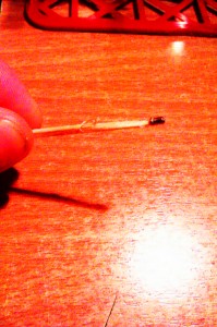

Artur miałem też już taką myśl ,tylko nie wiedziałem jak to ugryźć ,a tak to g.....o wyglądało.

Tak na oko z tym samym walczyłem. W każdym razie dalymy rade:) Każdy sposób dobry, gdy jest skuteczny;)

No fakt choc nie wiem czy z cyna nie byloby bardziej ryzykowne bo jak juz zaczniesz podgrzewac ten drucik to nie masz zadnej kontroli jak bylo jej za duzo lub za mocno roztopisz to masz gniazdo zalane na dobre i juz raczej nic z nim nie zrobisz. Ale kazdy skuteczny sposob jest dobry to racja :)

Wystarczyło dosłownie ocynować ściankę bez żadnych "nadlań"
