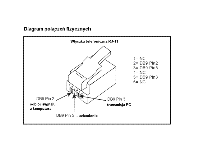

Czy wie ktoś może w jakim polskim sklepie można takie ustrojstwo dostać do montażu neq6 ,abo gdzie można znaleźć schemat wykonania takowego kabla?

A to nie jest to?
ŁĄCZENIE PRZEZ RS-232
Pilot SynScan musi być ustawiony w trybie RS-232 aby zestawić połączenie RS-232 z PC. W menu UTILITIES w pilocie SynScan, wybierz RS232 i wciśnij ENTER aby uruchomić tryb RS-232. Gdy już jesteś w trybie RS-232, pilot SynScan będzie się porozumiewać z PC z przepustowością 9600 bitów/sekundę, bez bitu parzystości i bitu przestankowego. Wszystkie kąty są przekazywane w postaci 16 bitowych liczb.
bez tytułu.GIF [ 10.68 KiB | Przeglądane 9240 razy ]

No zgadza się, tx rx i masa :) będzie banglać.
W pilocie nic nie ustawiasz, ustawienia coma standardowe.
Idzie w PC Direct.. zresztą komu ja to mówię :)

To mów teraz do mnie ;) jak możesz narysuj mi jakiś schemat jak to zlutować w tej końcówce na rs232,Czy te wejścia na wtyczce RJ11 ponumerowane od 1-6 są analogicznie w końcówce rs232?

To tak jak masz na schemacie napisane 2 na RJ11 to 2 na RS232 i tylko masz przeplot ze 3 na RJ11 to 5 na RS232 i 5 na RJ11 to 3 RS232

Dzięki o to mi chodziło
