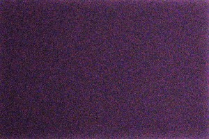

W ramach luzów i z nudów (leże na L4 bo kręgosłup odmówił posłuszeństwa) zabrałem się za przeróbkę mojej 350D.
Przeróbka polagała tylko na usunięciu filtra przed matrycą.
Problem pojawił się po poskładaniu aparatu i wykonaniu kontrolnych darków których zdięcia zamieszczam.
1 dark 30s a drugi 300s. Wcześniej przed "pogrzebaniem" na darkach wychodziły tylko same hot-bad-piksele.
Ma ktoś jakieś pomysly co mogłem spiep.....?

Mnie to wygląda na światło, dostające się gdzieś przez coś :!: Matryca jest teraz bardziej czuła, a różowawy kolor sugeruje właśnie to.
Jeśli nie światło, to może nie docisnąłeś jakiejś taśmy przy składaniu aparatu. Canon jest wbrew pozorom dość odporny na grzebanie w środku, tak więc sie nie martw, że coś zepsujesz. Taśmy są też b. wytrzymałe.

A może tak balans bieli skorygować ?
niestety nic to nie daje
Przerabiałem temat ;) kiedyś, dawno temu...
http://astro.4up.pl/modernizacja.htm
napewno nie jest to związane z jakimś światlem dostającym się do matrycy.
Myśle że problem jest związany z błędnym montażem aparatu - niestykająca taśma.
Dziś go rozbiorę i poskładam ponownie , zobaczymy jaki będzie efekt.

Balans bieli nie ma na tym etapie nic do rzeczy. Albo faktycznie matryca nie była w 100% odcięta od światła (ale wtedy wyszedł by pewnie jakiś gradient, gdyby się światło np. dostawało gdzieś z boku), albo robiłeś te darki podgrzewając aparat w piecyku ;)

Więc problem rozwiązany :D
Przy składaniu aparatu zapomniałem zlutować jeden z punktów łączących blaszkę ekranującą z płytką elektroniczną.
Szybkie lutowanie i efekt taki: dark300s
