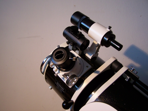

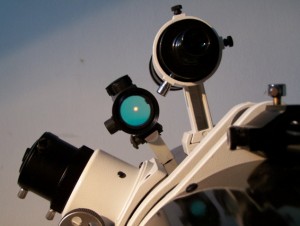

Przy wyborze, dla wygodnego "'namierzania", kierowałem się przede wszystkim średnicą - w moim jest to 42mm.
Wystarczy trochę poszukać i łatwo znaleźć kolimator do 100 zł z 11 stopniową regulacją plamki (w nocy wykorzystywany jest tylko 11 stopień o najmniejszej plamce).
A mocowanie - w moim przypadku to ... zwykły uchwyt do szuflady za 6 zł (trochę przerobiony).
Dobrze zamocowany nie wymaga dodatkowych regulacji. Sam szukacz optyczny wykorzystuję tylko przy okularach mniejszych niż 10 mm. Takie położenie obu "celowników" umożliwia zerkanie jednym okiem do kolimatora a drugim do szukacza.
Polecam.
