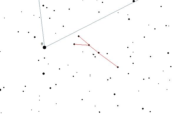

Dopatrzyłem się jeszcze jednego, bardzo przypominającego gwiazdozbiór Strzały. Znajduje się w gwiazdozbiorze Herkulesa w sąsiedztwie gwiazdy theta Herculis. Można by go nazwać "Little arrow".
little_arrow.JPG [ 11.73 KiB | Przeglądane 6448 razy ]
Mapka znów z Nocnego Obserwatora.

I kolejny: tym razem wypatrzyłem pistolet ;) Wszystko wciąż w Herkulesie; sąsiedztwo gwiazd Lambda Herculis oraz Mi Herculis.

Co do dwóch asteryzmów. Chyba są już na siłe :roll:
Zasadą jest, że jest to układ mocno rzucający sie oczy, który lepiej łączyć z podobnych jasnością gwiazd.
Z tego pistoletu, zrobiłbym raczej jakąś eknięta laskę od 79 Her, po 84 Her przez 3 inne i 83 Her.

Proponuję do zatwierdzenia asteryzmu pokazanie tego układu gwiazd na zdjęciu. Często w atlasach te jasności i układy wyglądają inaczej. Warto potwierdzić to na zdjęciu, a jeszcze lepiej na żywo na niebie - skoro jest czas do lutego.

Masz rację Marku, troszkę bez zastanowienia podałem te dwa kolejne asteryzmy :oops: Ale nie poddaję się i szukam dalej.
Teraz już mniej więcej wiem czego szukać, choć nie ukrywam, najlepiej szuka się na bezchmurnym niebie. W programach czy atlasach może zdarzyć się jakiś astro-chochlik, a na niebie wszystko prawdziwe ;)

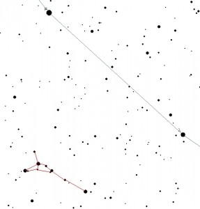

Dołączam jedną propozycję sprawdzoną wielokrotnie "na gruncie".
Na granicy gwiazdozbioru Andromedy i częściowo w gwiazdozbiorze Jaszczurki (obok jej głowy),
położony jest niepozorny układ 7 gwiazd o podobnej wielkości od +4,5 do +5,65 mag(w tym: 3And; 5And; 7And; 8And i 11And).
W sposób charakterystyczny układ przypomina 7 gwiazd Małego Wozu ale nieco mniejszego - powiedzmy "Wózek" -
- bo po odwróceniu to typowy dziecięcy wózek z charakterystyczna rączką. Można nawet na jej końcu dostrzec ósmą gwiazdkę o wielkości 6,25 mag.
wózek.jpg [ 638.32 KiB | Przeglądane 6335 razy ]

Janek, zrobiłeś na mnie wrażenie. Coś pięknego i na dodatek coś tak bardzo wyrazistego i nawet widocznego gołym okiem!
O takie własnie asteryzmy mi chodziło.
Musimy jeszcze przemyśleć nazwę i masz to tego największe prawo. "Wózek" jest OK, ale też z racji położenia może to być
"Odwrócony Wóz", "Wózek Andromedy" (większość jest w Andromedzie), a może nawet tak bezpośrednio "Wózek Polaka" - ładnie brzmi
Co do samego odkrywania, asteryzmów to rzeczywiście tak jest. Całkiem zwyczajowo, osoba która coś dostrzeże jest odkrywca tego asteryzmu. Ponieważ zapewne jest pierwszą osobą, a jej odkrycie jest publikowane, staje się oficjalne. To czy stanie się tak znane jak inne to drugorzędna sprawa, wynikająca z popularności atlasu.
Asteryzmy mają tutaj swoją dowolność i mamy prawo do nazywania przypadkowych układów gwiazd jak inni. Nie tworzymy przecież nowych gwiazdozbiorów, nie zmieniamy nazw gwiazd i ich oznaczeń. Dodajemy tylko ciekawe układy gwiazd, widoczne nie tylko przez teleskop, ale również lornetkę. Działalność więc typowo edukacyjna, a nikt co odszukanych astezymów nie rości sobie praw.
Co do Atlasu. Zasadą publikacji z numerem ISBN, są tzw. egzemplarze biblioteczne. Bilbioteka Narodowa przez okres 100 lat musi przechowywać swoją kopie "książki/atlasu". Jeśli sami pierwsi coś opiszemy, będzie to dla potomnych.
Dopisałem tymczasowo
Wózek (Jan Polak)
Andromeda/Jaszczurka
RA: 23h10,0m
DEC: +49°30’
MAG: +(5-6)

Wózek faktycznie jest fajny.
Czyli mamy Wielki Wóz, Maly Wóz, Radiowóz i Wózek. Czy coś pomyliłem? ;)

Bardziej podobała mi się nazwa:
"Wóz Polaka", ale to tylko moje zdanie.
