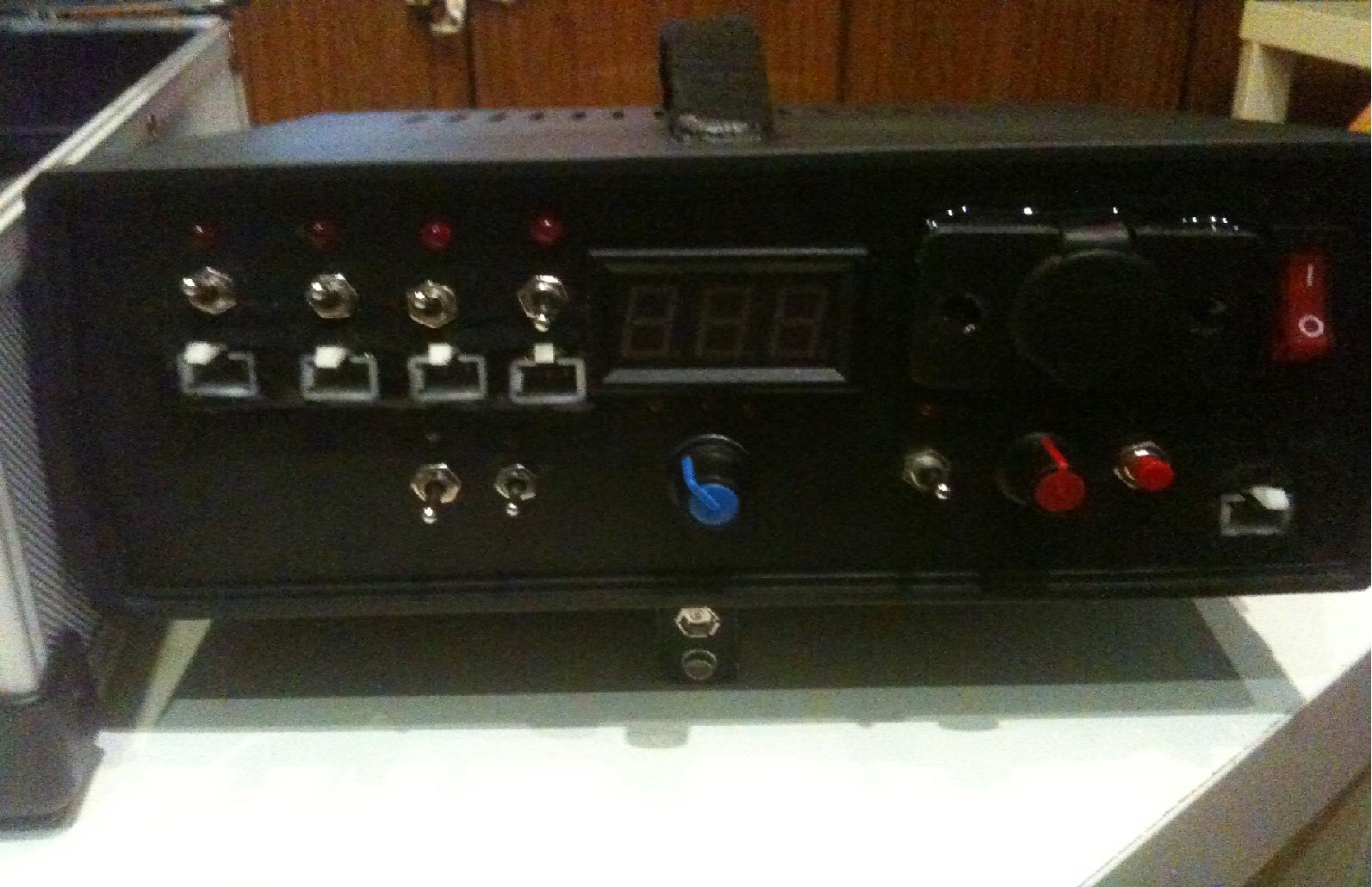

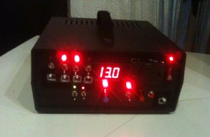

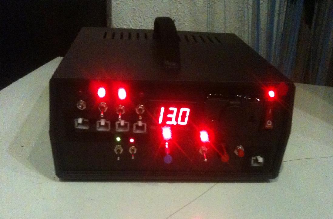

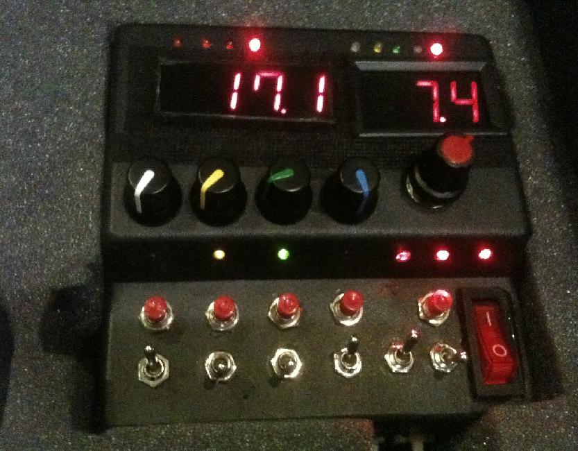

Jak Adam wspomniał, ostatnio aura nas nie rozpieszcza, postanowiłem wykorzystać ten czas na stworzenie 2 urządzeń których zadaniem jest ułatwienie życia podczas obserwacji. Pierwsze z nich to "KlimAstron" czyli sterownik dla 4 grzałek, z pomiarem temperatury i dodatkowo z cyfrowym voltomierzem pozwalający na kontrolę przede wszystkim napięcia na akumulatorze. Drugie urządzenie to taka moja wersja Power tank'a z wbudowanym regulatorem do grzałki, różnymi wejściami i również Voltomierzem. Teraz kolej na zrobienie grzałek ale to tylko kwestia czasu. To tak w wielkim skrócie, ponieważ urządzenia posiadają więcej gadżetów ale to już temat nie na ten wątek :)
Komentarz: SztromPak
image_1.JPG [ 103.1 KiB | Przeglądane 3286 razy ]
image.JPG [ 194.1 KiB | Przeglądane 3286 razy ]
Komentarz: KlimAstron
zdjęcie.JPG [ 102.94 KiB | Przeglądane 3286 razy ]

Wczoraj przeprowadziłem pierwsze testy developerskie grzałki dla lasera. Przy temperaturze ok 1 st C, laser po ok 10 minutach przestał świecić, po podłączeniu 2W grzałki, z drutu oporowego, na 75% mocy laser po około minucie wraca do pracy :) Wynik PASSED i motywacja do wykonania pozostałych grzałek przeogromna. Testy będą jeszcze wykonane przy ok -5 st C, dla potwierdzenia czy moc 2W jest wystarczająca dla wskaźnika laserowego.
Dodam że laser kupiony na allegro za 30 zł, czyli za około 160 zł można mieć laser, uchwyt i podstawową wersję sterownika do grzałki podłączaną pod zapalniczkę samochodową.
