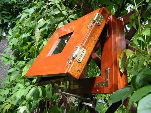

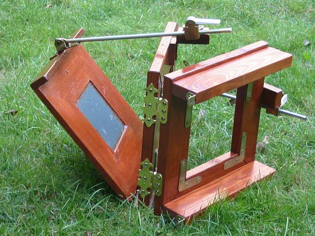

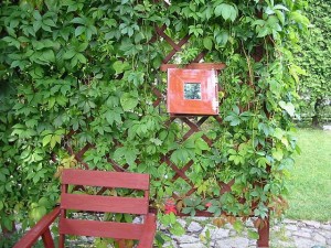

W cienistym zakątku ogrodu zbudowaliśmy zegar słoneczny.

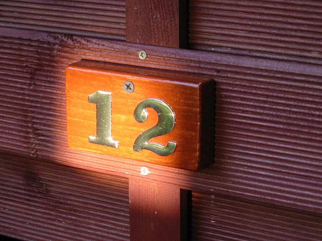

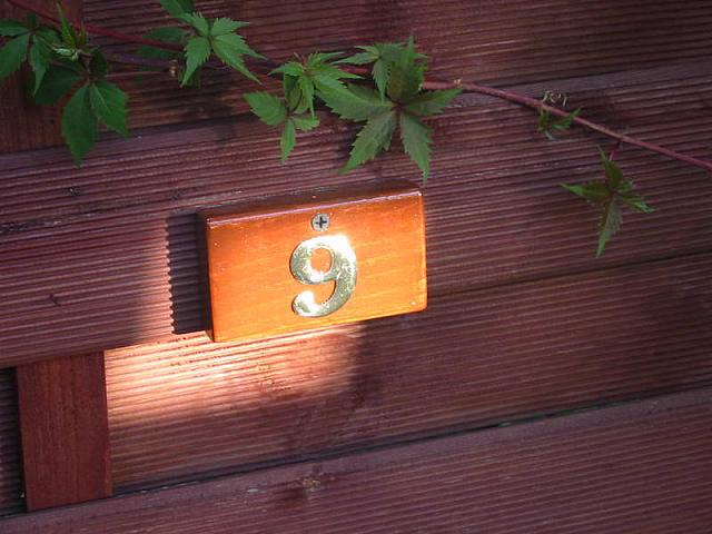

Tarczę zegara stanowi prostokąt ogrodzenia zorientowany S-N. Wskazówką zaś jest promień słońca, odbity od lustra.
Lustro ma 4 stopnie swobody . Można nim regulować minuty, godziny, miesiące, czas zimowo-letni.
Zegar ustawiony jest na dni równonocy wiosennej i jesiennej.
Przychodzi sąsiad, sprawdza godzinę, zagląda pod ramki lustra i mówi:
"myślałem, że tam jest napęd". (!!!)

Sposób jest widoczny na zdjęciu czwartym.
Obecnie - czas zimowy - ramka lustra i ta pod nią są złączone. Kąt 0 stopni.
W marcu wróci nastawa 30 stopni, jak na zdjęciach wykonanych latem.
