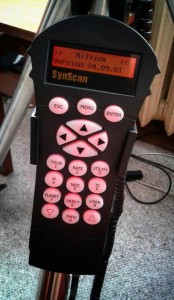

Dzisiaj zakupiłem 30 sztuk baterii do głowicy :P z okazji najbliższego zlotu w Zwardoniu. Pierwsza zabawa z pilotem bardzo przyjemna. Jeśli nic nie popsułem to wg. mnie obsługa pilota jest banalna. Jutro spróbuję wyjść z telepem w plener i poćwiczyć namierzanie na Księżyc :)
Level up - połączenie głowicy z komputerem 8-) Ale to już pewnie w Zwardoniu.
