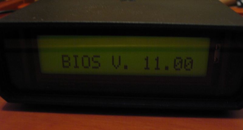

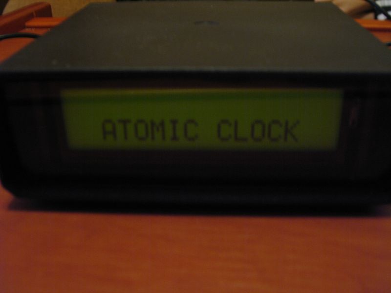

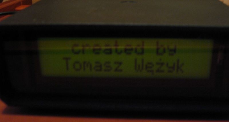

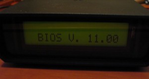

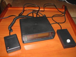

Urządzenie składa się z kilku „modułów” (zdjęcia):

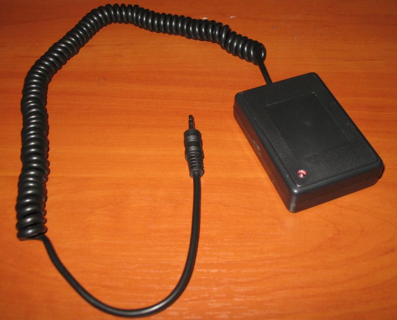

- odbiornika DCF

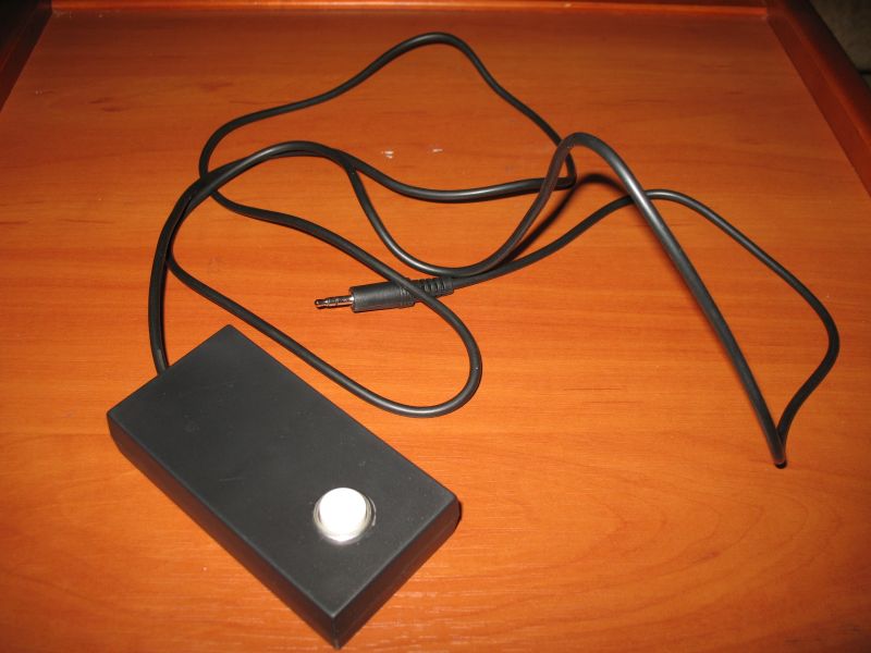

- klucza operatora, który naciskamy w momencie zjawiska
- zegara z podświetlanym wyświetlaczem, głośnikiem do emisji sygnałów i wejściami: zasilania, - odbiornika, klucza, komputera oraz optycznego wyjścia do rejestratora wideo GAPA JAWIL

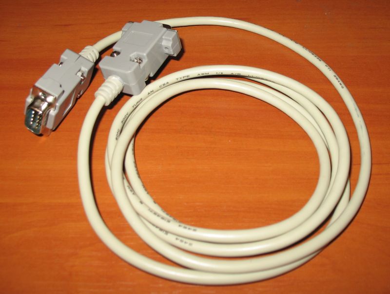

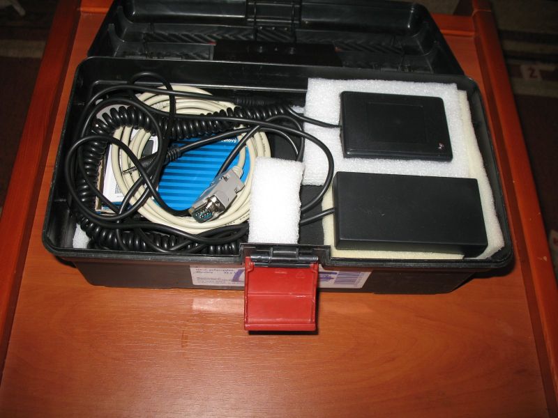

- przewodu umożliwiającego podłączenie urządzenia do komputera poprzez złącze RS232.
Całość razem z dyktafonem mieści się w małej skrzyneczce narzędziowej (zdjęcie).
Całość jest bardzo mobilna, może być zasilana napięciem od 7,5 do 24V czyli np. baterią 9V lub akumulatorkiem przenośnym.

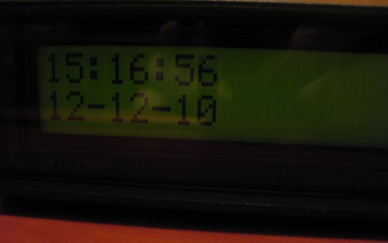

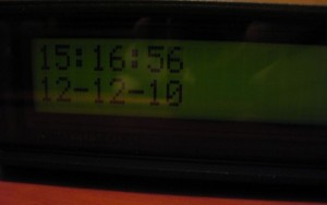

Po złożeniu urządzenie wyświetla ekrany powitalne, następnie na wyświetlaczu pojawiają się dwa wiersze: pierwszy to czas a drugi data. Oczywiście nic nie ustawiamy tylko czekamy około 2-3 minuty a urządzenie samo odbierze zakodowane sygnały czasu i daty. Tak więc zaraz po włączeniu mamy sygnały dźwiękowe co sekundę a po synchronizacji dodatkowo datę i czas na wyświetlaczu.
Tu trzeba wspomnieć o jednej wadzie sygnału DCF – jest od mało odporny na zakłócenia i mało czułe odbiorniki DCF mogą nieraz mieć problem z szybką synchronizacją. Przy instalacji każdego zegara DCF należy ustawić odbiornik na zachód i oddalić go od innych urządzeń.
Jeśli chodzi o testowany odbiornik to na pewno jest on znacznie bardziej czuły niż montowane w zegarach czy stacjach pogodowych. Testowałem go w kilku miejscach: w Żywcu u mnie na balkonie od strony zachodniej, na oknie od strony wschodniej i kilku miejscach na wsi. Zawsze się synchronizował w ciągu 2 – 4 minut (dłuższy czas w mieście, gdyż między blokami jest słabszy sygnał).

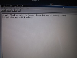

Podłączenie do komputera umożliwia zapis czasów zjawisk w pliku tekstowym – i tu jedna uwaga: ekran laptopa jeśli znajduje się bardzo blisko odbiornika zakłóca odbiór sygnału DCF, ale kable dostarczone przez Tomasza umożliwiają właściwe rozstawienie sprzętu.
