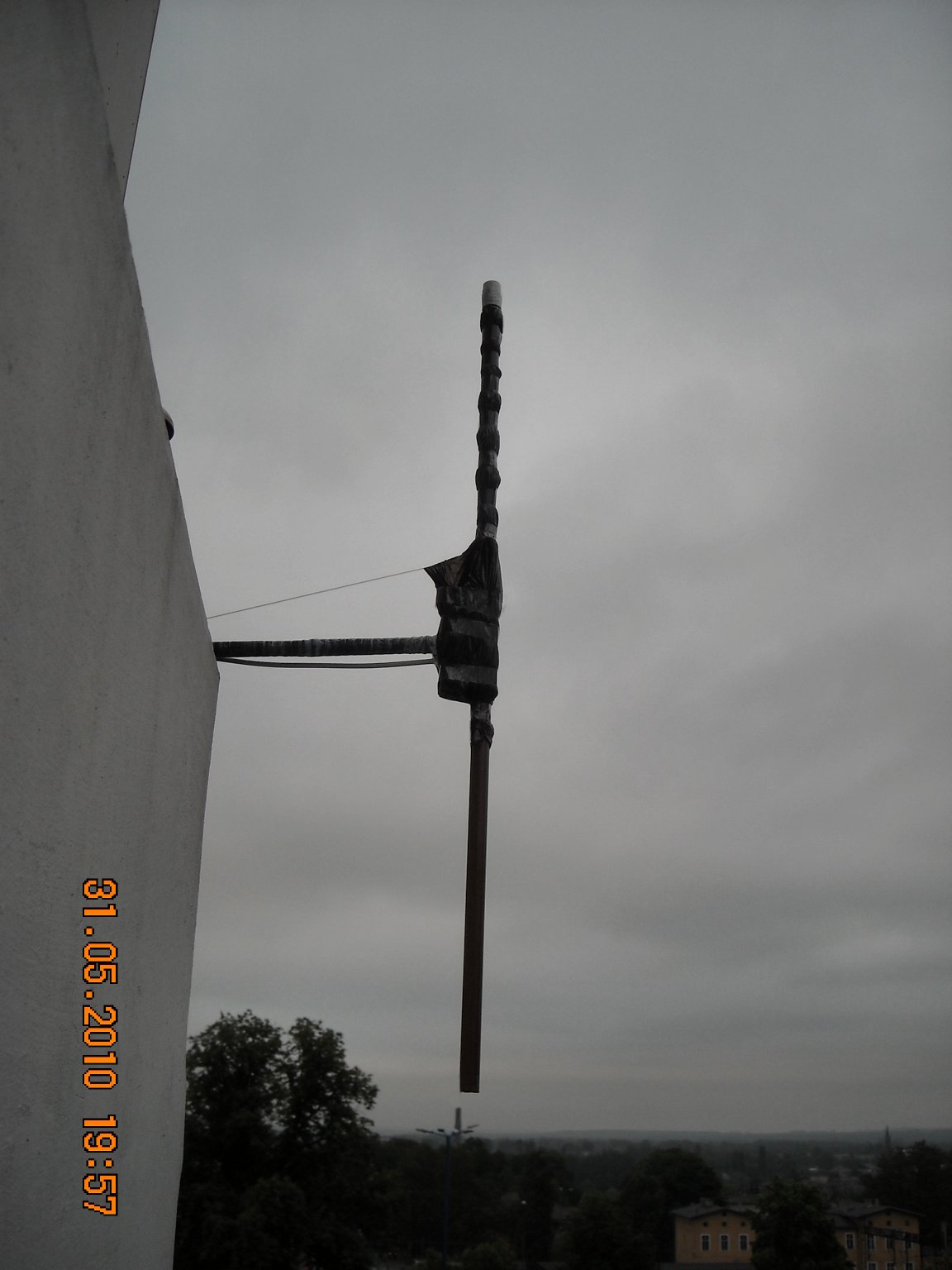

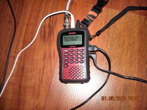

Cześć! Chciałbym przybliżyć Wam sprzęcior który niesamowicie urozmaica obserwacje astro - szczególnie te z naciskiem na ISS. Może to nie radioteleskop ale uznałem że dział będzie odpowiedni. Od jakiegoś czasu jestem szczęśliwym posiadaczem Unidena USC 230 :
uniden.jpg [ 410.29 KiB | Przeglądane 17498 razy ]
i własnoręcznie "wyklepanej" antenki której koszt wyszedł bagatela 20 zł :lol: :

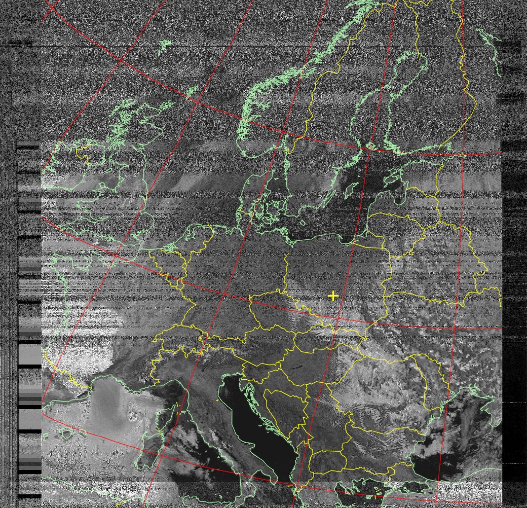

Temat skaner już się kiedyś u nas przewinął więc może ktoś z Was również się w to bawi. Cała zabawa polega na przestudiowaniu http://www.heavens-above.com/ i wybrania widzialnych przelotów danego satelity pogodowego, dokładnie taka sama operacja jak sprawdzanie przelotów ISS. Dodatkowo polecam odpalenie w Stellarium wtyczki pokazującej przelot satelity który nas interesuje. W odbiorniku należy ustawić częstotliwość na której satelita przesyła dane APT i odkręcić squelch na maxa. Ciekawie to wygląda, w Stellarium w podglądzie na żywo satelita zaczyna wyłaniać się zza horyzontu a z głośnika zaczyna wydobywać się pikanie takie jak tutaj -
Zobaczcie co odebrałem dzięki dipolowi półfalowemu i skanerowi podpiętemu pod Line-In w kompie. Dipol na 173 MHz oczywiście nie dedykowany do satelit NOAA. Zdekodowane w programiku wxtoimg, satelita NOAA17 - 137,500 MHz :
04101454.jpg [ 649.31 KiB | Przeglądane 17498 razy ]
Może to nie idealne zdjęcie ale satysfakcja ogromna - "Sam odebrałem sygnał z satelity!" - i można pochwalić się swojej drugiej połówce ;)

Marku taką fotkę można odebrać o wiele tańszym skanerem, byle jego zakres obejmował tę częstotliwość. Antena dedykowana do tych satelitów wygląda tak: http://weatherscience.net/photo.jpg - mój skaner też nie jest idealny bo z tego co wyczytałem powinien mieć opcję nasłuchu WFM (wide fm) a ja mam tylko (AM/FM i NFM - narrow FM). Zobacz sobie w google/grafika że sprzętem specjalnie dla tego celu można odebrać idealnie czyste zdjęcie ;). Bloki naokoło mojego balkonu też robią swoje i zakłócenia zewsząd. Niestety aktualnie nie mam laptopa żeby zrobić próbę gdzieś na odludziu ;).

Marku nie napisałeś najważniejszego: Jakiego programu użyłeś do wygenerowania tego obrazu.
A antena pierwsza klasa ta z rurek od centralnego.
Tomku cytuję 8-) :
"software to decode APT and WEFAX signals from weather satellites"
http://www.wxtoimg.com/ - stąd można go pobrać

A zasiliłeś dipol symetrycznie? Bo niestety te anteny tego wymagają. Oczywiście do wielkich częstotliwości stosuje się koncentryk, tylko że nie jest to symetryczny kabel. Być może przez to są zakłócenia. Jakbyś mógł załączyć schemat albo rysunek, w jaki sposób podłączyłeś kabel do anteny, to może byśmy coś więcej wiedzieli;) A może wrzuciłeś symetryzator? Bo na wielu stronach polecają to rozwiązanie, tylko że zapominają o impedancji... Z tego, co widzę na zdjęciu na dolnym końcu nie ma izolacji. Na końcach powinna być jak najlepsza, bo jest tam najwyższe napięcie. I mam jeszcze pytanie, czy ta linka jest metalowa>? Czy blisko anteny jest komin? Metalowe przedmioty, ziemia, instalacja odgromowa? Pytam, bo w technikum zajmowałem się trochę odbiornikami radiowymi ale na mniejsze częstotliwości ;)

Witaj! Jest to totalna amatorszczyzna, użyłem przewodu RG58 (50 Ω), górna rurka miedziana jest połączona z gorącą żyłą przewodu a dolna z ekranem. Niestety lutowanie do miedzi zwykłą lutownicą okazało się niewypałem więc wywierciłem w rurkach małe dziurki i za pomocą wkrętów metalowych przymocowałem przewód (i ekran), zalałem to cyną i obudowę uszczelniłem silikonem. Żyłka o którą pytasz jest w rzeczywistości zwykłą żyłką wędkarską służącą dodatkowej stabilizacji - żeby się przy mocnym wietrze dipol nie przechylił na bok 8-) .
Czarna folia na górze i plastik ze startera też niczemu nie służą, to tylko zabezpieczenie przed wodą i śniegiem ;)
Do skanera większość ludzi używa gołych antenek, ale pewnie po jednym sezonie antenka jest zaśniedziała.
W komplecie do skanera dawali mały bacik który mało co ściągał, a ten zwykły dipol ładnie zbiera choć nie mieszkam na 10 piętrze, nie jest na dachu i naokoło są bloki.
Najbliższy komin jest na fotce w tle :D

Czyli widzę, że standardowo ;) Można by kombinować z poprawą odbioru ale niestety jeśli chodzi o dziedzinę radiotechniki, to jest to temat rzeka, w szczególności anteny. Podręczniki też nie piszą dokładnie co jak zrobić. Wszystko niestety najczęściej metodą prób i błędów trzeba robić - ale za to satysfakcja ogromna :D Gratuluję Ci tej konstrukcji, tym bardziej, że mówisz o sobie laik. Naprawdę udana i najważniejsze, że odbiór jest :) Muszę przyznać, że bardzo mnie zainteresowałeś tym skanerem i rozważam jego kupno, bo to świetna sprawa! ;)
