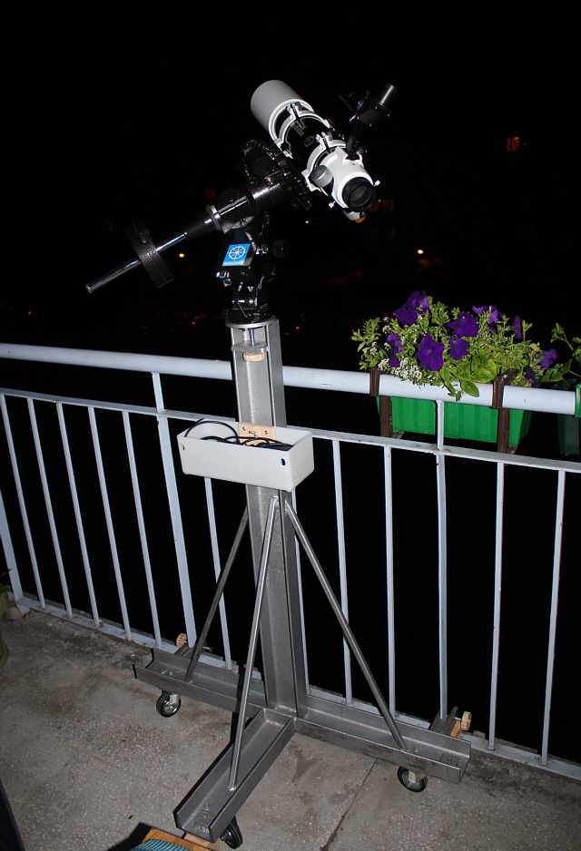

Na swój balkon w Piotrkowie zaprojektowałem statyw, dzięki któremu mam więcej miesca podczas obserwacji, mam większy zasięg (bliżej zenitu widzę - graniczna deklnacje nieco ponad M57)) i duż łatwość ustawienia. Dość dobra powtarzalność ustawienia na biegun. Znajoma firma zespawała tę konstrukcję co do milimetra :)

Wykonanie nietypowe, ale bardzo ciekawe. Faktycznie możliwość przemieszczania się wzdłuż barierki vs zasięg teleskopu jest wykorzystane maksymalnie. Tylko Janusz uważaj na... łokcie, a w właściwie to na kwiaty :P

Bardzo pomysłowa konstrukcja , dopiero teraz zauważyłem mocowanie do konstrukcji balkonu.

Jeśli tego wynalazku nie chroni patent chętnie go zpapuguje :lol:
Bardzo pomysłowe i pożyteczne urządzenie.

Zwykle spotykane konstrukcje w zasadniczym punkcie mocowane
są do barierki co przy przypadkowym oparciu się "chwieje" całością.
Mocowanie tak masywnej i sztywnej konstrukcji statywu w zasadniczym punkcie
do elementów podstawy balkonu (choć nie są one widoczne na zdjęciu)
dało jak widzę dużą stabilność całej konstrukcji.
Tani, stabilny i mobilny w jednym. Gratuluję pomysłu.

Statyw jest stabilny, ale oczywiście podczas naświetlania nie chodzę, nie ruszam się. W zupełności wystarcza do swojego celu, ale to dalej niestety miasto, choć 20 lepiej niż w Warszawie. Cieszy mnie to, że teraz szeroko rozstawione nogi nie ograniczają przestrzeni balkonowej. Jest fajnie. Tak zrobiłem, aby była idealna powtarzalność ustawienia na oś Ziemi.

Można by powiedzieć: idealna stabilność statywu to taka stabilność,
przy której powtarzalność ustawienia na osi Ziemi zależy od samej Ziemi :P
