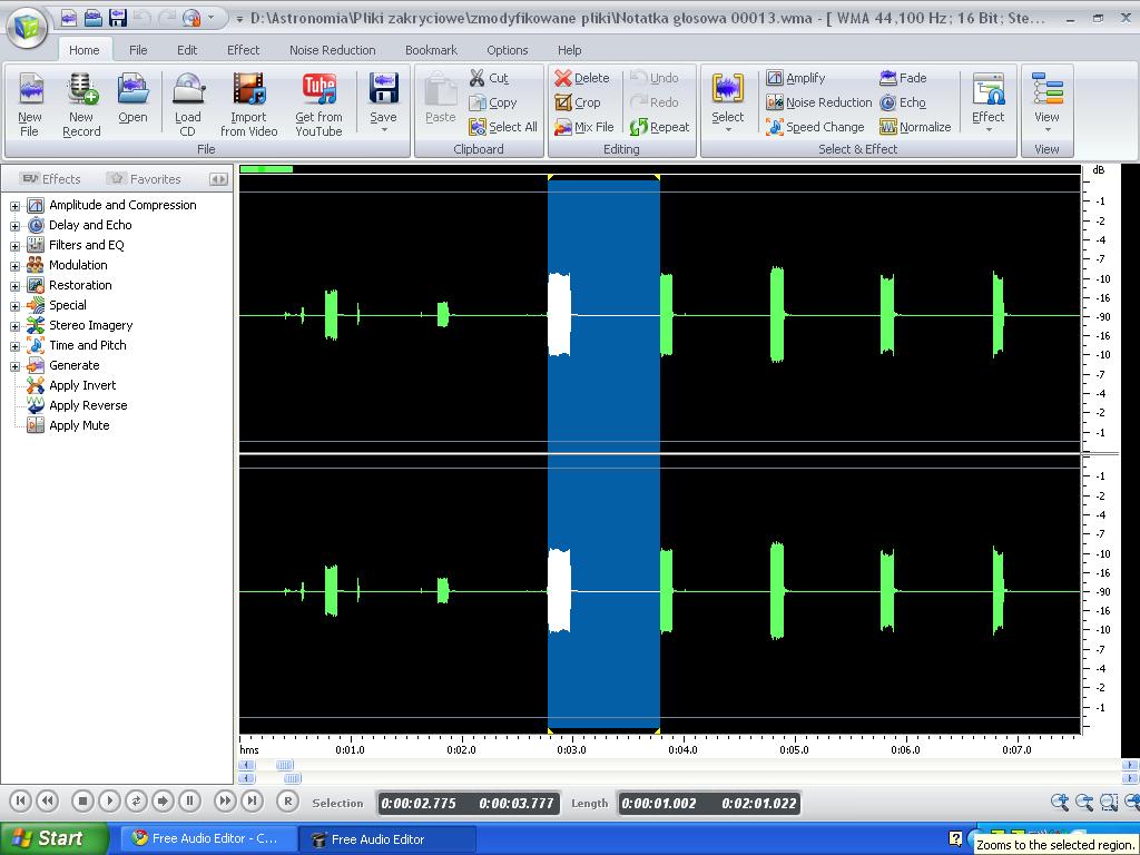

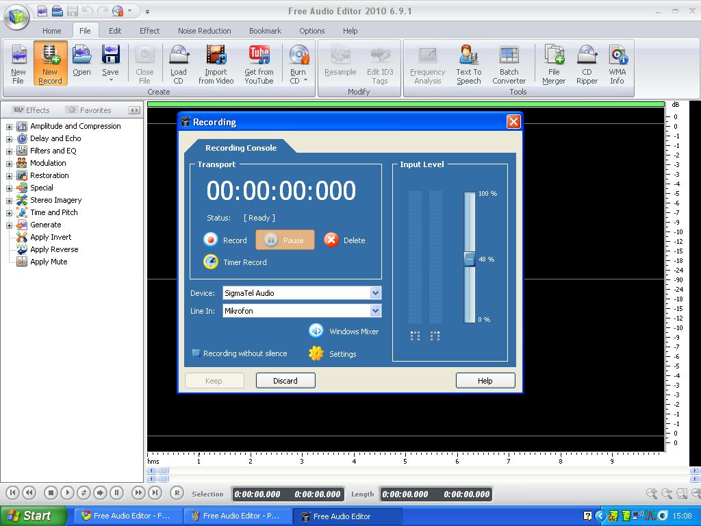

Znalazłem całkowicie darmowy program do analizy zakryć metodą audio. Zaletą tego programu jest to, że jest całkowicie darmowy. Nie nakłada na nas obowiązku zakupu licencja, co nie kiedy kosztuje nas kilka lub kilkaset złotych, a tak naprawdę wykorzystujemy czasami tylko mały ułamek procentowy tego co potrafi dany program.
A teraz o samym programie. Program nosi nazwę Free Audio Edytor i można go pobrać z stąd
Program jest naprawdę bardzo prosty, wręcz intuicyjny. Jeżeli ktoś miał kiedyś kontakt z podobnym programem natychmiast odnajdzie się w tym programie.
Free Audio Editor.JPG [ 110.03 KiB | Przeglądane 9847 razy ]
recording.JPG [ 118.77 KiB | Przeglądane 9842 razy ]
Program analizuje zapis z dokładnością co do jednej tysięcznej sekundy 8-) :lol:
Osobiście zalecam pracę na w/w programie na jak największym monitorze co znacząco ułatwi nam dokładność naszej obserwacji.
Jak ktoś będzie miał problem z obsługą chętnie tutoriala napiszę.

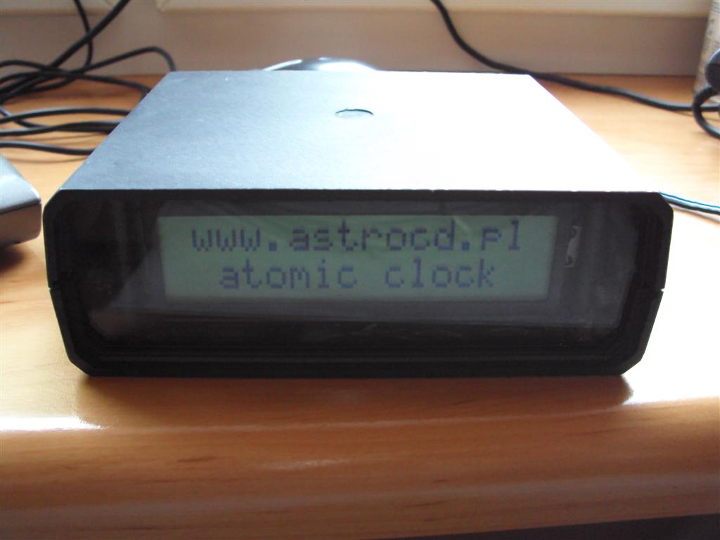

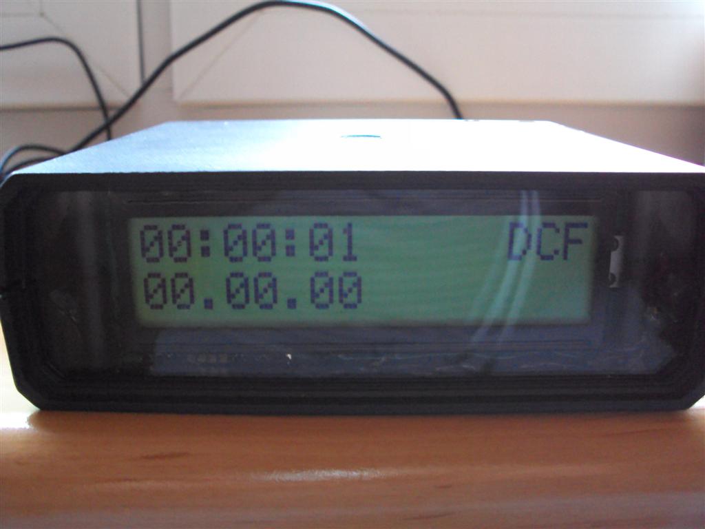

Kuba zasada jest dość prosta, metodę tę stosuje się tylko do badań wizualnych i jest nam do tego potrzebny dyktafon lub dowolny rejestrator z mikrofonem. Służba czasu czyli urządzenie, które jest synchronizowane z zegarem atomowym znajdującym się w Mainflingen około 25 km na południowy wschód od Frankfurtu nad Menem. Urządzenie to emituje cykliczne impulsy dźwiękowe dołączę taki testowy dźwięk. Służba czasu ma swój własny wyświetlacz, który wyświetla dokładny czas i ten czas jest korygowany co pełną minutę więc dokładniej się już nie da. Obserwator wyposażony jest w tak zwany klucz operatora, który emituje inny ton niż ton który jest emitowany przez naszą służbę czasu. W momencie gdy zjawisko zakrycia ma miejsce obserwator naciska swój klucz operatora i dyktafon rejestruje nasze zjawisko. Oczywiście obserwacje wizualne nie są tak dokładne jak obserwacje za pomocą kamery, ale mają swój urok i wnoszą bardzo dużo dobrego.
Dołączone foto służby czasu przedstawia w/w urządzenie nie jest ono co prawda zsynchronizowane ale chodziło tylko o przedstawienie jak wygląda.

...Urządzenie to emituje cykliczne impulsy dźwiękowe dołączę taki testowy dźwięk. Służba czasu ma swój własny wyświetlacz, który wyświetla dokładny czas i ten czas jest korygowany co pełną minutę więc dokładniej się już nie da. Obserwator wyposażony jest w tak zwany klucz operatora, który emituje inny ton niż ton który jest emitowany przez naszą służbę czasu.
Witam, gdzie można kupić taki zegar? Bo z tego co wiem są robione za zamówienie.

Właśnie zabrałem się z montaż 2 urządzenia jest godzina 23:45 i trawi się płytka drukowana do nowego rejestratora. Zaznaczyć chcę, że wszystkie wersje rejestratorów są wersjami ewolucyjnymi i mają możliwość pełnego upgrade softu. Jak ktoś będzie miał życzenie może wysłać mi własny sprzęt, a ja odpowiednio go zmodyfikuje, lub na jakimś zlocie można poczynić zmiany w sofcie.
Ps: Tomasz ten twój oczywiście ma wprowadzone wszystkie możliwe modyfikację. Soft 1,25.

Dyktafon jest potrzebny do rejestrowania naszego zjawiska metodą audio. Zasada jest prosta DCF generuje dzięki, a ty te dźwięki nagrywasz na dyktafon. Na początku naszego zapisu podajesz dokładnie swoje położenie geograficzne, najdokładniej jak to jest możliwe. Następnie podajesz czas najdokładniej jak to jest możliwe, czas powinno podawać się w momencie pojawienia się pierwszego sygnału z dcfa. czyli czekamy na 58 sygnał potem 59 sygnału nie ma to jest czas na synchronizacje i kiedy pojawia się pierwszy impuls podajesz dokładny czas. W tych sygnałach jest wiele informacji zakodowanych.
