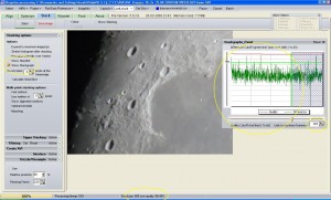

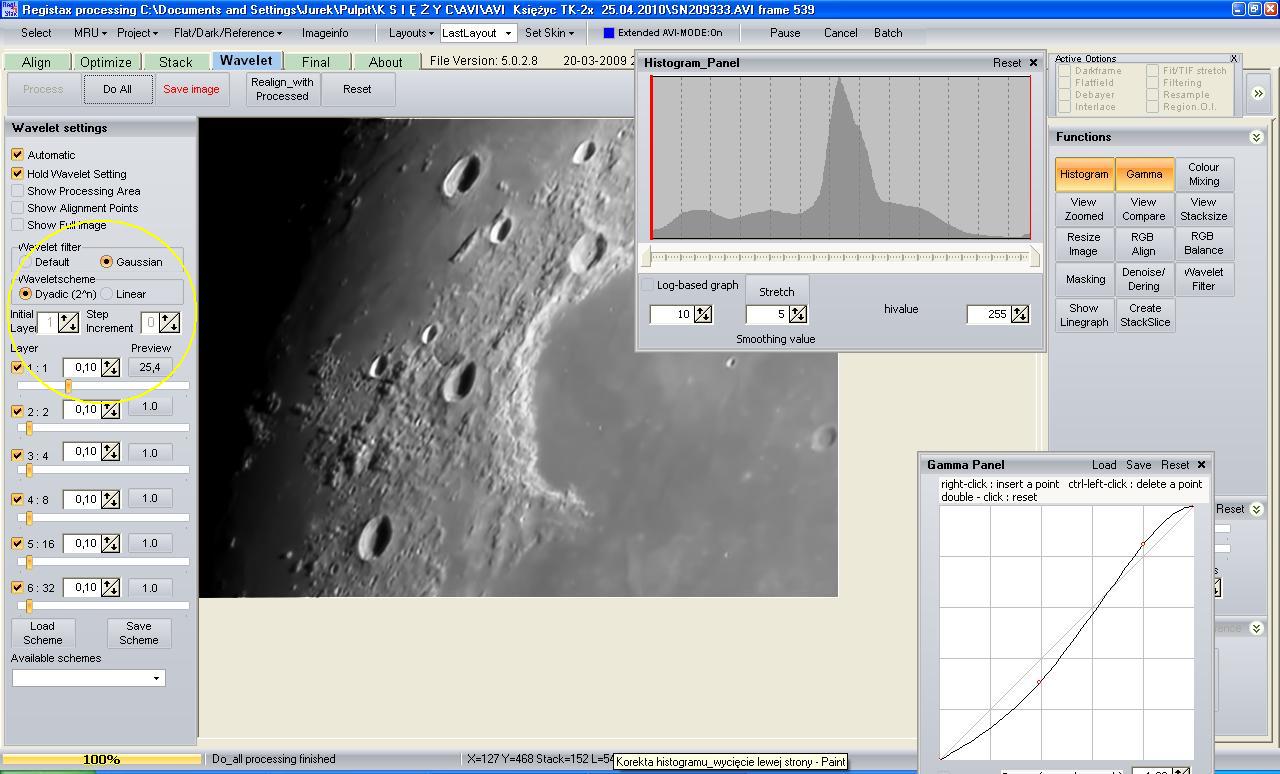

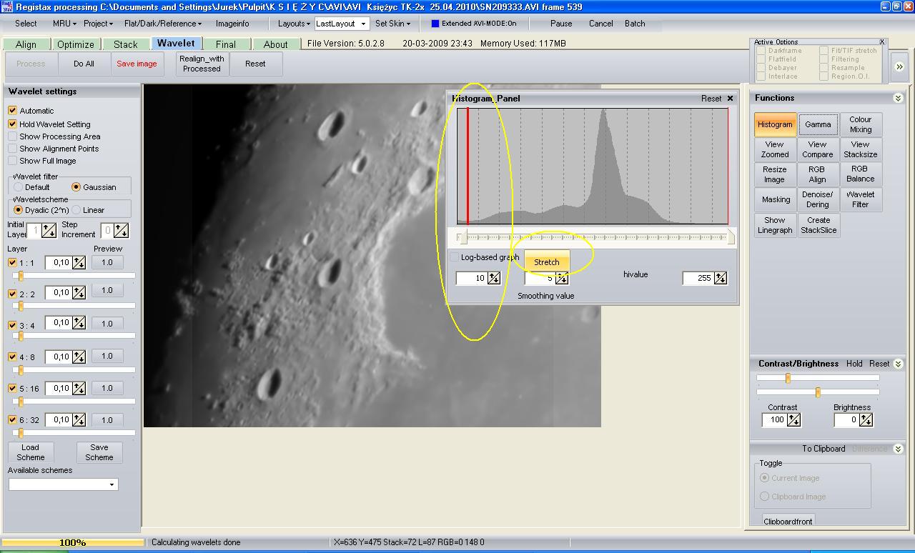

Pozwoliłem sobie na małą podpowiedź w jaki sposób wykorzystuję RegiStax V5 do obróbki materiału. Zrzuty ekranowe pozwolą na prześledzenie każdego z etapów - może przydadzą się komuś. RegiStax w wersji V6 jest podobny, choć w zasadzie dedykowany do nagrań AVI - potrzebuje też dużo sprawniejszego komputera. Ja używam wersji V5 i przez pewien czas tak zostanie.
Ważniejsze miejsca obróbki zaznaczyłem kolorem, ale każdy użytkownik powinien mieć na uwadze, że ustawienia powinno się dobrać indywidualnie, odpowiednio do instrumentarium, ilości materiału, jego jakości, także własnych preferencji i odbioru estetycznego.
Oto część pierwsza.
1_select.JPG [ 154.68 KiB | Przeglądane 6155 razy ]
2_wavelet_neutralny.JPG [ 126.06 KiB | Przeglądane 6155 razy ]

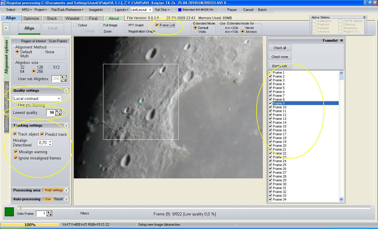

3_powrót do Stack i selekcja jakościowa.JPG [ 154.05 KiB | Przeglądane 6155 razy ]

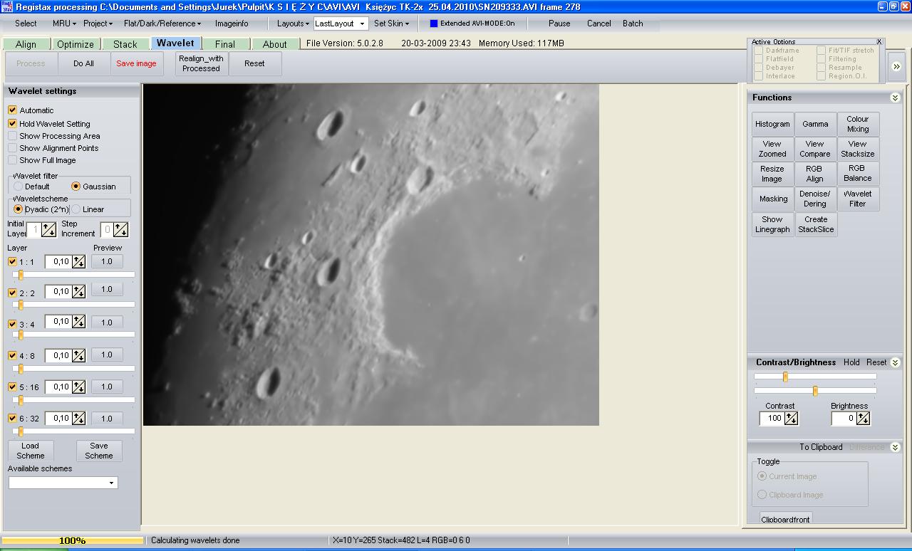

4_Korekta histogramu_wycięcie lewej strony.JPG [ 142.77 KiB | Przeglądane 6155 razy ]

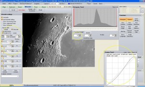

Ciąg dalszy tutorialu.
5_Korekta Gamma i warstwy Wavelet.JPG [ 147.67 KiB | Przeglądane 6149 razy ]
6_Dużo agresywniejsze Wavelety.jpg [ 154.87 KiB | Przeglądane 6149 razy ]

Cały przebieg procesu obróbki można ustawić jako automatyczny. Kiedy przebiegnie do końca, wracam do karty STACK, aby dokonać zawansowanej selekcji zestakowanego materiału. Otwieram okno STACKGRAF i oceniam jakość zdjęć, których jakość w postaci graficznego wykresu jest tu pokazana. Można wyciąć dolnym suwakiem prawą część wykresu w takim stopniu aby przy ponownym stackowaniu, te gorszej jakości zdjęcia nie były uwzględnione, co z pewnością poprawi końcowy efekt. Po lewej stronie wykresu mamy suwak, którym staramy się usunąć z dalszego procesu największe "piki" wykresu, bo one też będą źle wpływać na końcowy wynik. Oczywiście robimy to na tyle radykalnie na ile pozwala nam ilość materiału. Na mojej prezentacji z 922 klatek uwzględniłem w obróbce 600, które arbitralnie wskazałem na wykresie. Jeśli używam w obróbce materiału jpg (zdjęcia seryjne), to np ze 120 zdjęć czasem pozostawiam około połowy. To omawiane okno STACKGRAF ma moim zdaniem duże znaczenie, ale nie chodzi o wycinanie znacznej części materiału. Jak widać materiał jest dość równy i równie dobrze mogłem pozostawić 800 lub 700 klatek, wycinając z nich tylko najwyższe piki wykresu.
Tak ponownie wyselekcjonowany materiał stakuję ponownie i dopiero wtedy dokonuję końcowej obróbki, czyli: WAVELET, GAMMA, HISTOGRAM, FINAL, ewentualnie RESIZE. Każde ustawienia powyższych narzędzi można zapisać i używać tych samych przy innym materiale.

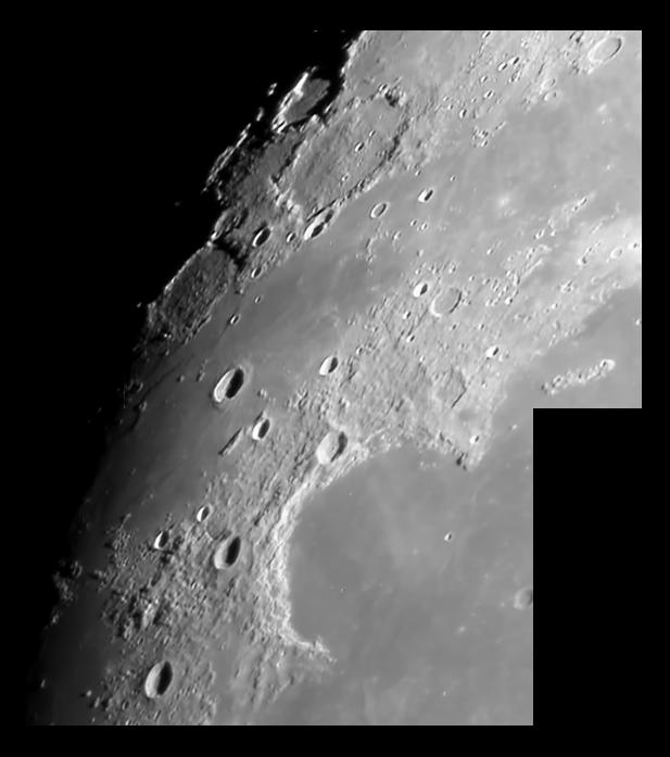

Jeśli w opisany wyżej sposób opracuję nastepny kadr z sesji obserwacjnej, to mogę złożyć mozaikę zdjęć i otrzymać szerszy kadr. Zdjęcia muszą do siebie pasować pod względem tonacji i Registax pozwala w kilku próbach ustalić odpowiedni jej poziom. Reszta, to prosta czynność połączenia obu zdjęć w jedno.
Ślad buta_75%.JPG [ 21.36 KiB | Przeglądane 6128 razy ]
Sinus Irydum i ślad buta_75%.JPG [ 39.1 KiB | Przeglądane 6128 razy ]
