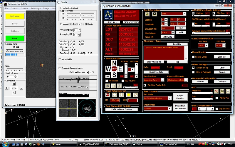

Udało mi się wczoraj uruchomić guiding na HEQ5, R80/400, DMK21 i Guidemasterze.
Zaczęło się jak zwykle, czyli nic nie chciało działać. Następnie po uruchomieniu guidowania montaż zaczął szaleć!
Okazało się, że w EQMODzie miałem zaznaczoną opcję 'turbo'('pulse width override'). Po odznaczeniu 'turbo' wszystko się uspokoiło i Guidemaster spokojnie utrzymywał gwiazdę referencyjną w stałym miejscu, reagując tylko gdy błąd przekroczył 2". Guidowanie to naprawdę jest potęga. Dokładność prowadzenia można spoko jeszcze bardziej zwiększyć. Sam HEQ5 pomimo dużego luzu w RA prowadzi się znakomicie!
Tą technozagadkę udało mi się tak sprawnie rozwiązać dzięki niedawnym warsztatom w Dąbrowie G. Radek, jeszcze raz dzięki!
Na koniec screen z gładziutkim wykresem guidingu (z wyjątkiem jednej chwili kiedy znowu włączyłem 'turbo' -żeby zapamiętać sobie na przyszłość).
guiding.jpg [ 351.63 KiB | Przeglądane 24218 razy ]

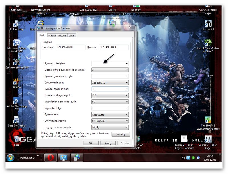

A jaki komunikat Ci się pojawia ?
Wiem tylko że w systemie trzeba zmienić przecinek na kropke

Z tego co pamiętam musisz w ustawieniach regionalnych systemu zmienić przecinek na kropkę (w ustawieniach dziesiętnych). Oczywiście wtedy inne rzeczy mogą poprawnie nie działać ;)
He. parę sekund za późno :)

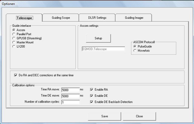

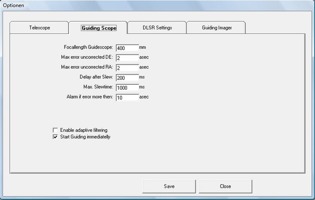

A jakie masz ustawienia w guidemasterze w zakładce setup i guider? Jestem ciekaw.
Pozdrawiam :)
 Tytuł: Re: Guiding - pierwsze starcie
PostNapisane: piątek, 12 marca 2010, 09:52
Nie jestem pewien, czy chodzi o to?
i2.jpg [ 47.98 KiB | Przeglądane 23995 razy ]
i1.jpg [ 33.79 KiB | Przeglądane 23995 razy ]
PostNapisane: sobota, 13 marca 2010, 13:44
Posty: 221
Lokalizacja: Oleszyce
Witam to polecam przede wszystkim ustawić max uncorrected error dla DEC i RA we granicach 0,5 do 0,7 arsec wtedy prowadzenie jest stabilniejsze i błąd nie wychodzi po za +-2". Bo 2 arsec to za dużo bo wtedy dochodzi do sytuacji że guide ingeruje gdy błąd przekroczy 2 arsec i wtedy dokładność prowadzenia dramatycznie spada.
Pozdrawiam :)
PostNapisane: sobota, 13 marca 2010, 16:37
Poprawiłem.
To będzie oznaczać , że korekta będzie wprowadzana w praktycznie każdym cyklu odczytu z kamerki guidującej (np. co 1 sekundę)?
PostNapisane: sobota, 13 marca 2010, 18:22
Posty: 221
Tak dokładnie z tym że nie będzie miała tak dużej amplitudy po przejście z -2" do +2" to bardzo dużt skok i może powodować nadmierne "rozhustanie" mounta
Pozdrawiam :)
