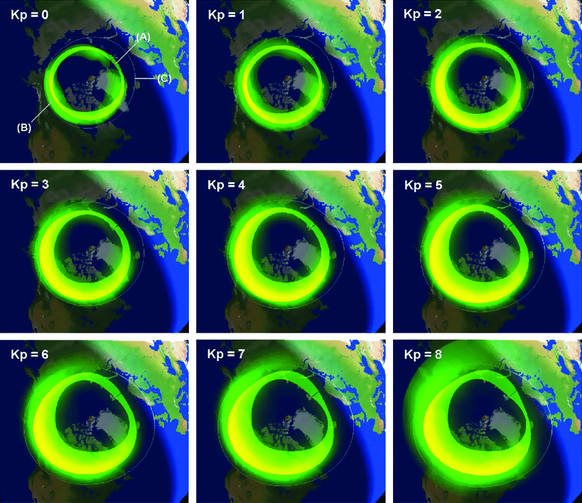

Indeks Kp jest miarą zakłóceń geomagnetycznych i jest używany do klasyfikacji burz geomagnetycznych. Jest to jedno z narzędzi używanych do monitorowania i prognozowania przestrzeni pogodowych.
Indeks Kp jest globalną miarą aktywności geomagnetycznej, obliczaną co 3 godziny na podstawie danych z wielu stacji magnetycznych na całym świecie. Skala indeksu KP wynosi od 0 do 9, gdzie 0 oznacza bardzo spokojne warunki, a 9 oznacza ekstremalną burzę geomagnetyczną.
Burze geomagnetyczne, które są monitorowane za pomocą indeksu Kp, mogą mieć wpływ na wiele technologii, w tym na satelity, systemy GPS, sieci energetyczne, a także mogą prowadzić do zjawisk takich jak zorza polarna.
Jest to informacja ilościowa o poziomie zaburzenia pola magnetycznego, który przedstawia się w zakresie 0-9, gdzie 0-1 oznacza spokojne, a 5 lub więcej wskazuje na burzę geomagnetyczną. Jest on wyliczany z maksymalnych fluktuacji składowych poziomych, obserwowanych na magnetometrze w ciągu ostatnich trzech godzin, przy użyciu danych z następujących magnetometrów naziemnych: Sitka na Alasce; Meanook i Ottawa w Kanadzie; Fredericksburg w Stanach Zjednoczonych, Hartland w Wielkiej Brytanii, Niemegk i Wingst w Niemczech, oraz Canberra w Australii. Wszystkie one znajdują się między 44° a 60° szerokości geograficznej północnej lub południowej.
