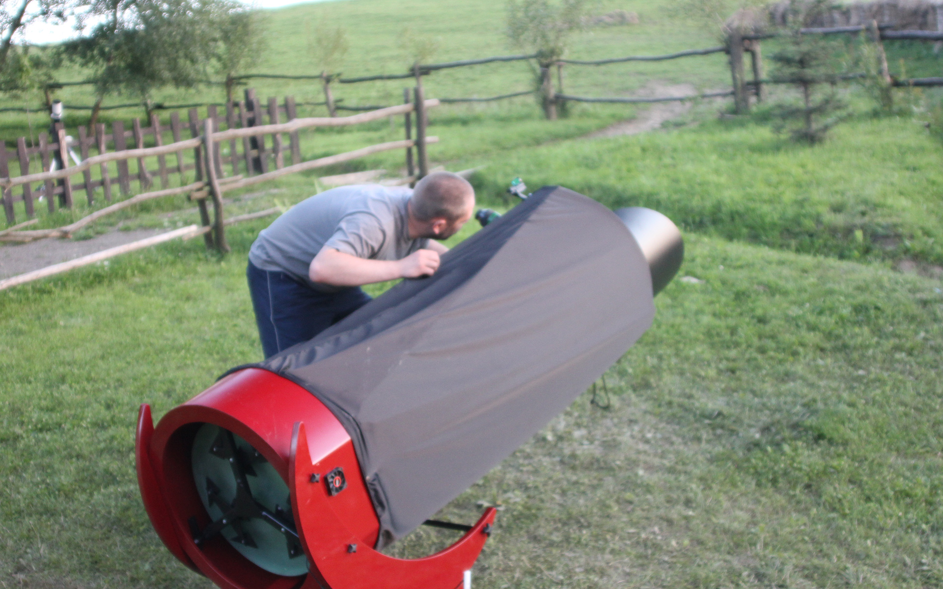

Teleskop Newtona "Karlik"

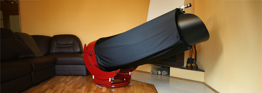

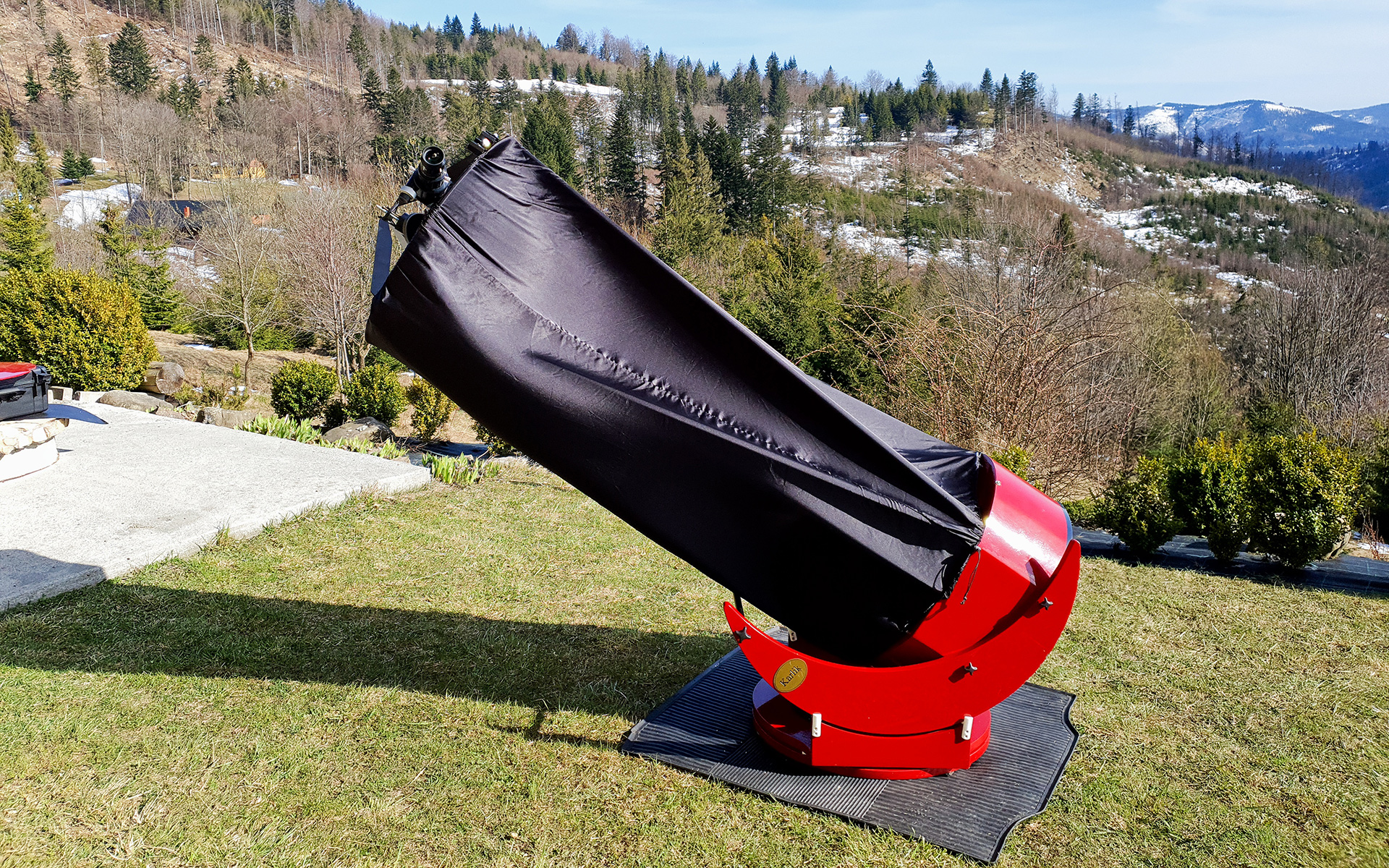

Karlik to 20 calowy teleskop zwierciadlany, który został zbudowany w maju 2011 roku na zamówienie członków Katowickiego Oddziału Polskiego Towarzystwa Miłosników Astronomii. Teleskop oparty jest na konstrukcji Newtona, która jest najprostszym i najpopularniejszym typem teleskopu zwierciadlanego.
Teleskop w 2020 roku przeszedł renowację optyki. Pokryto raz jeszcze zwierciadło nową warstwą aluminium i dokonano utwardzenia. Zwierciadło zostało zregenerowane w firmie Pevin w Krakowie, ul. Piaskowa 55.
Konstrukcja

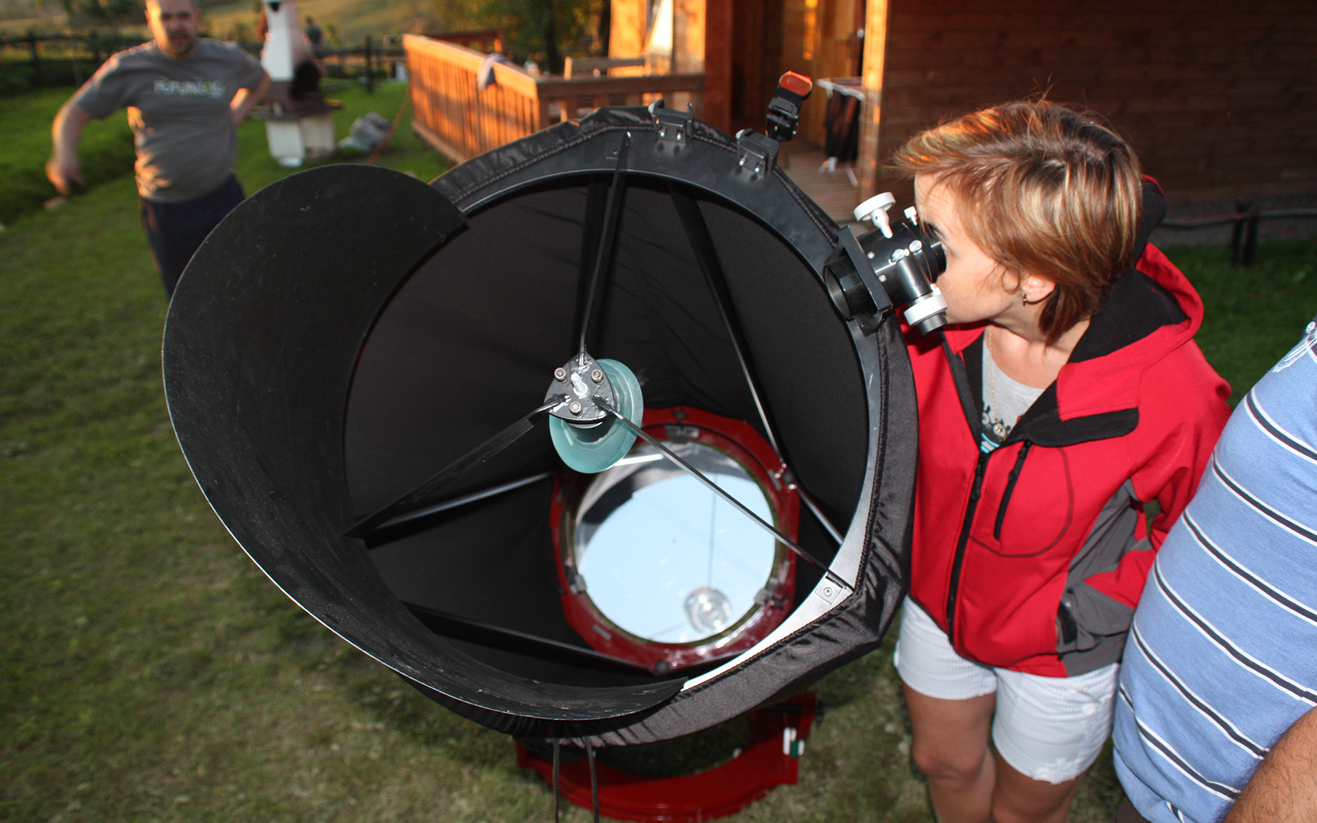

Teleskop posiada trzy główne elementy związane z optyką:
● zwierciadło główne jest wklęsłe i paraboloidalne. Odbija światło od obiektu obserwowanego i skupia je w punkcie zwanym ogniskiem. Zwierciadło główne ma średnicę 0,5 metra i jest wykonane z bardzo dobrej jakości szkła, które jest odporne na zmiany temperatury. Zwierciadło pokryte jest utwardzoną warstwą aluminium.
● płaskie zwierciadło wtórne o rozmiarach 100x140 mm jest ustawione pod kątem 45 stopni do zwierciadła głównego. Odbija światło z ogniska zwierciadła głównego i wyprowadza je poza tubus teleskopu.
● wyciąg okularowy znajduje się na końcu tuby teleskopu i umożliwia stosowanie różnych oklularów o średnicy 2 i 1,25".

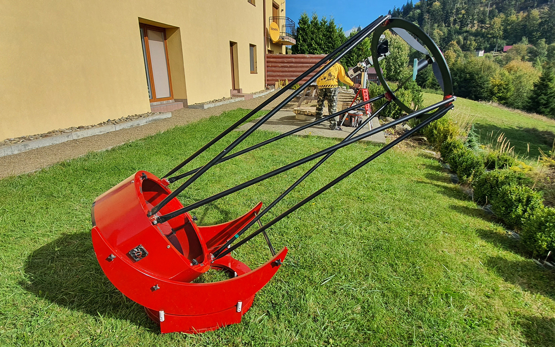

Konstrukcja teleskopu oparta jest o kratownicę, umożliwiając w ten sposób łatwie i szybkie składanie i rozkładanie teleskopu, przy niewielkich relatywnie rozmiarach elementów.
Montaż teleskopu jest typu Dobsona. Umożliwia on ustawienie teleskopu w dowolnej pozycji.
