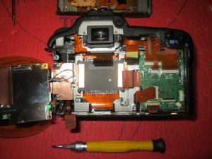

Witam.
Korzystając z okazji jaki dała nam natura , czyli brak pogody postanowiłam pobawić się puszką która leżała w szafeczce :-)
W sieci jest dość sporo informacji odnośnie usuwania filtru z przed matrycy, lecz mało stron dotyczących tzw. debayeringu EOSa.
Postanowiłem zaryzykować :-)
Samo rozebranie i dostanie się do matrycy w EOS 30D jest w miarę proste.
Problemem dla mnie było usunięcie mikrosoczewek. Nie mogłem dobrać odpowiedniego narzędzia do usuwania warstw.
Próbowałem ołówka, kredki nawet śrubokręta. Najlepiej spisała się wykałaczka z parasolki do drinków :-)
Po ponad godzinie skrobania udało mi się zdrapać warstwy pokrywające matryce. Niestety w niektórych miejscach na matrycy powstały rysy.
Nie wziąłem pod uwagę tego , że po wywaleniu filtru IR przesunie się punk autofokusa. Myślę że po zamontowaniu aparatu do teleskopu nie będzie to miało znaczenia.
Najważniejsze że po złożeniu aparat działa.
Na razie mam parę fotek robionych w domu. Na testy astro trzeba będzie poczekać.

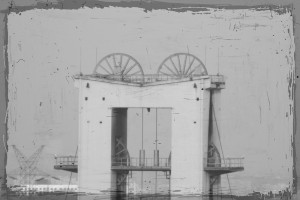

Dzisiaj zrobiłem mały test z Jupiterem 200mm.
Na zdjęciu widać bardzo zniszczoną matrycę, nie wiem czy flaty tutaj coś pomogą :-(
Jednak zaskoczyła mnie zwiększona czułość matrycy. Praktycznie korekta czasu naświetlania -2,5 .
Myślałem że po takiej operacji będę używał aparatu do zbierania luminacji. Nie wiem czy z tak zniszczoną matrycą warto robić fotki astro.

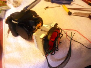

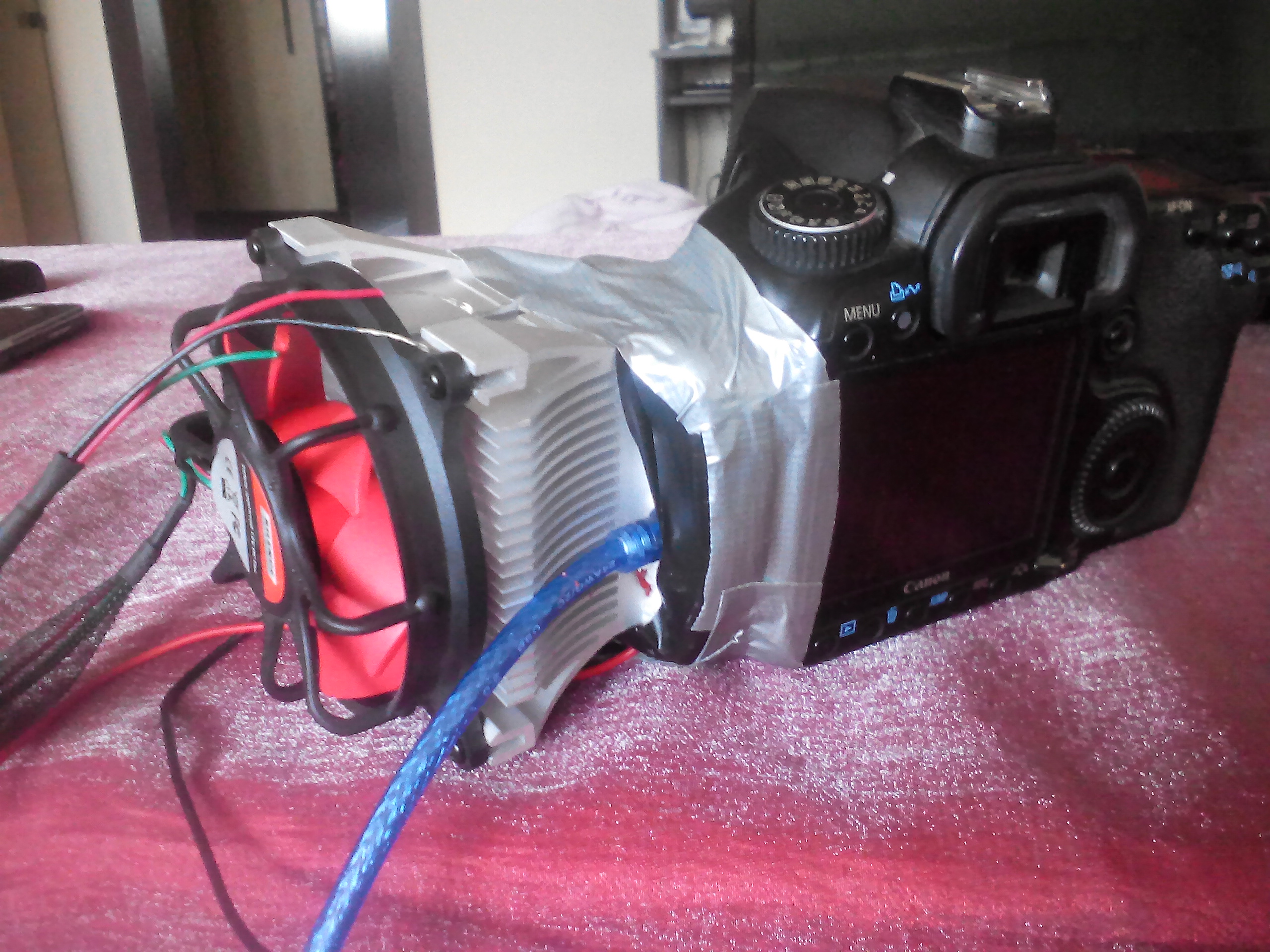

Wreszcie udało mi się zdebayeryzować akceptowalnie matrycę w mojej 40tce.
Niestety była to trzecia matryca ( 200zł w plecy).
Jak wiadomo canon bez chłodzenia to nie astrokamera :-)
Więc musiałem się i tym zająć.
Efekt jak na razie zadowalający.
