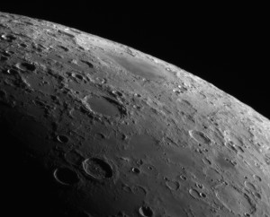

Przy tej libracji Mare Humboldtianum prezentuje się w całej okazałości: ciemne wnętrze z kilkoma dość sporymi kraterami, pierścienie otaczające (złudzenie sześciokątnego kształtu zewnętrznego), spory margines terenu przy krawędzi, przy której na podstawie mapy http://astropolis.pl/uploads/post-23938-0-00059100-1447578590.jpg można identyfikować struktury leżące na skraju pasa libracyjnego.
xMare Humboldtianum i Endymion_30.04.2017r_20.37_TS152F2270_ASI120M_H-alpha35nm_105%....jpg
xMare Humboldtianum i Endymion_30.04.2017r_20.37_TS152F2270_ASI120M_H-alpha35nm_105%....jpg [ 421.13 KiB | Przeglądane 6197 razy ]

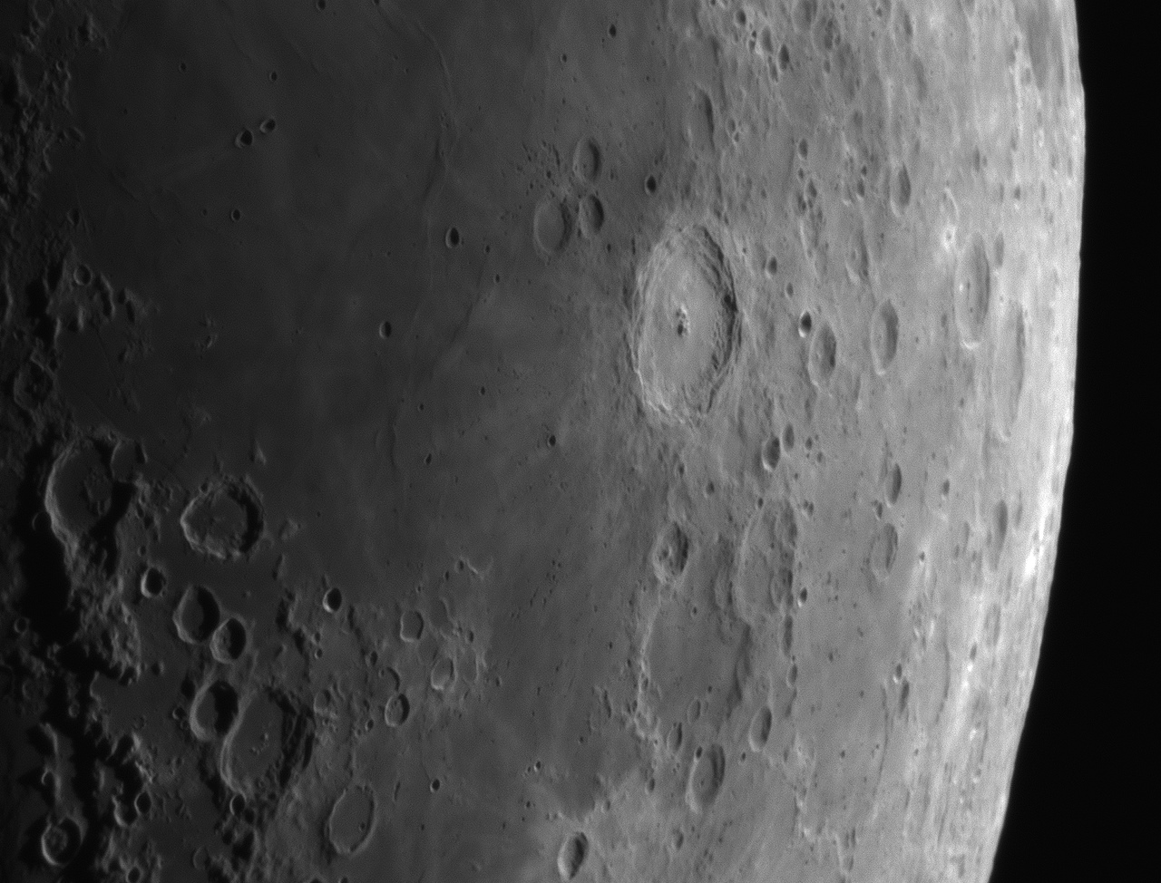

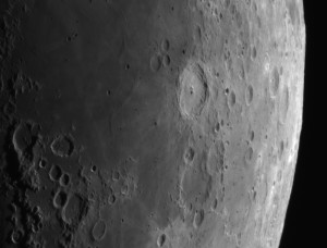

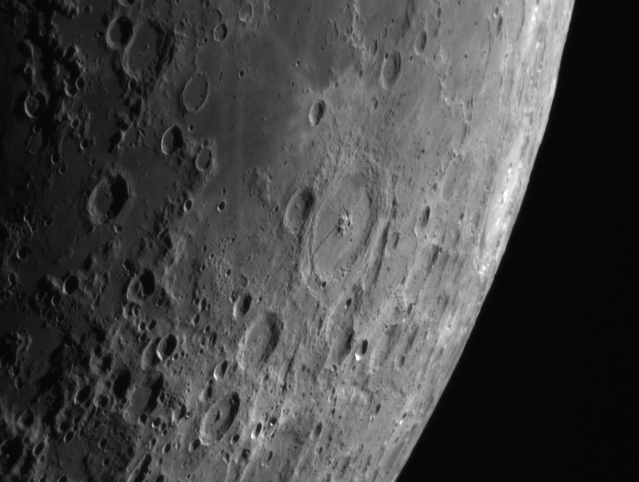

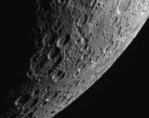

Cała wschodnia krawędź z wieloma ciekawymi formacjami: dużymi kraterami Langrenusem i Petaviusem i znakomicie uwidocznionym kraterem Humboldt przy krawędzi na wysokości Petaviusa. http://astropolis.pl/uploads/post-23938-0-81880400-1447578687.jpg Przy lewej krawędzi zdjęć widać Pireneje - wschodnią rubież Morza Nektaru. Ciekawie prezentuje się Vallis Snelius - równoleżnikowo zorientowana dolina poniżej Petaviusa.
xHumboldt,Langrenus,Petavius_30.04.2017r_21.02_TS152F2270_ASI120M_H-alpha35nm_105%....jpg
xHumboldt,Langrenus,Petavius_30.04.2017r_21.02_TS152F2270_ASI120M_H-alpha35nm_105%....jpg [ 452.06 KiB | Przeglądane 6197 razy ]
xLangrenus_30.04.2017r_20.23_TS152F2270_ASI120M_H-alpha35nm_105%....jpg [ 451.92 KiB | Przeglądane 6197 razy ]
xPetavius_30.04.2017r_20.21_TS152F2270_ASI120M_H-alpha35nm_105%....jpg [ 448.77 KiB | Przeglądane 6197 razy ]

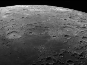

Struktura Janssen w ciemnej tonacji, blisko terminatora, z wielością form tworzących skomplikowanie meandrujące połacie cienia, z liniami bruzd i dolin oraz z kraterami o dziwnych kształtach. Intrygująca struktura widoczna na wielu zdjęciach przy różnym oświetleniu - prawie równoleżnikowo biegnąca linia prosta, wzdłuż południowych krawędzi Brennera i Metiusa (wewnątrz Janssena).
xJanssen_30.04.2017r_20.16_TS152F2270_ASI120M_H-alpha35nm_105%....jpg [ 441.79 KiB | Przeglądane 6197 razy ]

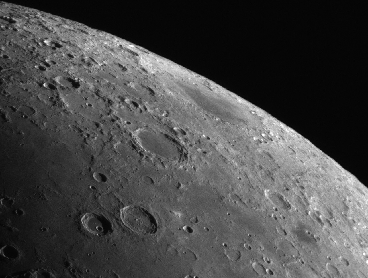

Poniedziałek, 1 maja br. Księżyc w wieku 5 dni i 6 godzin, wysoko na klarownym niebie, które jednak nie okazało się być przyjazne, bo powodowało drżenie i falowanie obrazu. Dojmujący wiatr zupełnie zniwelował korzyść z względnie wyższej temperatury. Sesja bez komfortu termicznego. Pogłębiająca się libracja wschodnia ( 6 stopni ) i malejąca północna ( 4 stopnie ).
Spojrzenie na Morze Humboldta i duże kratery leżące na przedpolu w głębi lądu: Endymiona, Herculesa i Atlasa.
xM.Humboldtianum i Endymion_1.05.2017r_20.42_TS152F2270_ASI120M_H-alpha35nm_105%....jpg
xM.Humboldtianum i Endymion_1.05.2017r_20.42_TS152F2270_ASI120M_H-alpha35nm_105%....jpg [ 441.55 KiB | Przeglądane 6197 razy ]

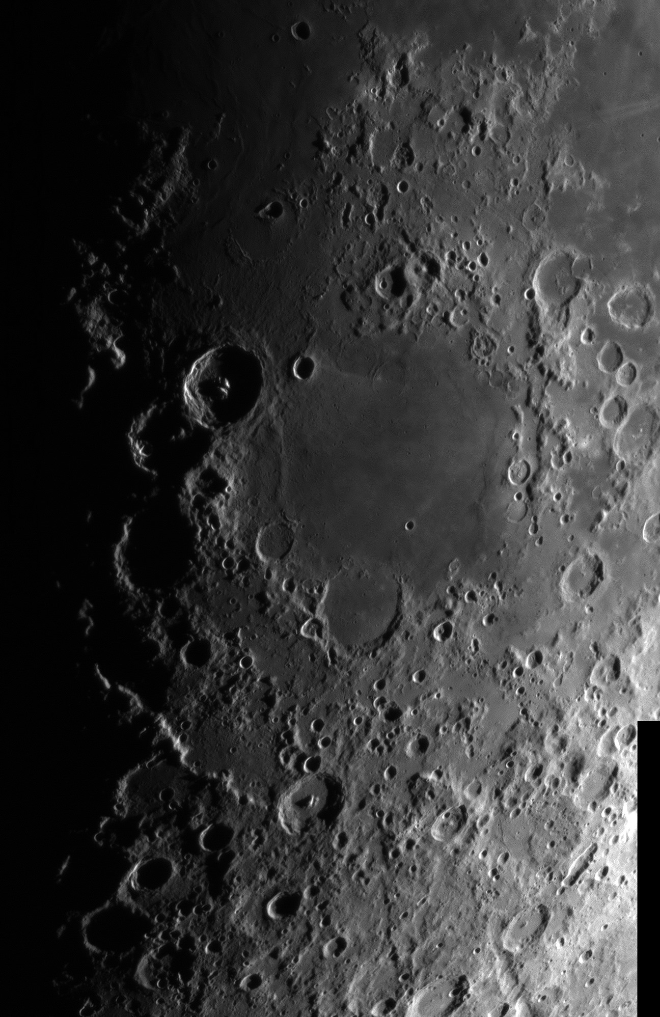

Trójelementowa mozaika obszaru Morza Nektaru z przyległościami - nieustające moje powroty do miejsca z widoczną już na pierwszy rzut oka symetrią. Miejsce wydaje się magiczne, a na pewno gwarantujące dużą dawkę estetyki lunarnej. Zmysłowo oświetlona formacja: Theophilus, Cyrillus i Catharina, podobnie jak przed dwoma miesiącami, działa na wyobraźnię a jasny łuk pierścienia zewnętrznego, którego południową częścią jest klif Rupes Altai, hipnotyzuje niczym magiczny krąg wokół budowli megalitycznej.
xM.Nectaris_TCC_Pireneje_1.05.2017r_20.34_TS152F2270_ASI120M_H-alpha35nm_mozaika105%....jpg
xM.Nectaris_TCC_Pireneje_1.05.2017r_20.34_TS152F2270_ASI120M_H-alpha35nm_mozaika105%....jpg [ 592.88 KiB | Przeglądane 6197 razy ]

Jurku, jak zawsze trzymająca w napięciu relacja z bardzo dobrymi zdobyczami fotograficznymi. Gratuluję kolejnych lunarnych trofeów :) Mare Humboldtianum wygląda naprawdę imponująco. Intrygująca prezentuje się także ta ciemna smuga we wnętrzu Petraviusa biegnąca od środka formacji wyrzutowej do zachodniego brzegu krateru. No i na deser Morze Nektaru. Klasyka gatunku :)

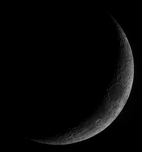

Pozwolę się podpiąć z moją małą relacją z szybkiej sesji z dnia 29.04.2017, która miała miejsce między godziną 20:50 a 21:15 podczas zlotu w Zwardoniu.
Księżyc w wieku 3 dni i 7 godzin po nowiu. Warunki dość specyficzne jak na przełom kwietnia i maja: wiatr potęgujący uczucie zimna, seeing fatalny, głównie przez niewystudzony teleskop. Miała to byś swego rodzaju sesja testowa, mająca na celu obeznanie z aparaturą fotograficzna w terenie po dość długiej przerwie; a okazała się jedyną sesją podczas całego zlotu. W planach miałem mozaikę Księżyca we wczesnej fazie około 15-20 %. Materiał zbierałem dość chaotycznie, koncentrując się na różnych fragmentach Srebrnego Globu. Nawet nie sądziłem, że cokolwiek z tego będzie publikowane. Byłem pewien, że kolejnej nocy dopisze pogoda. Niestety tak się nie stało i wszystko co zarejestrowałem w niedzielę 29 kwietnia okazało się jedynym materiałem księżycowym zebranym podczas całego zlotu. Na domiar złego około godziny 21:30 zachmurzenie postawiło kropkę nad "i".
Ku mojemu wielkiemu zaskoczeniu, program Microsoft ICE doskonale poradził sobie ze złożeniem mozaiki z siedmiu bardzo nieregularnych kadrów. Na każdy kadr składa się 250 najlepszych klatek z 1000 zebranych. Całość zbierana starym, sprawdzonym setupem: Orion EON 72/430 + ZWO ASI 120MM; zero filtrów; prowadzenie za Księżycem sponsorował Star Adventurer. Obróbka w AutoStakkert!2, AstraImage. Generalnie - efekt końcowy mizerny; bywało lepiej :P
p.s. Na najbliższym zlocie w ruch idzie 6" refraktor (dzięki za podsunięcie pomysłu na spotkaniu PTMA)
seria-01-01 [50]_stitch_ai-2_fsv_g.jpg [ 128.07 KiB | Przeglądane 6135 razy ]

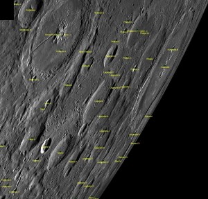

Rimae Petavius, bo o niej wspominasz, to sieć rowów w Petaviuszu wychodząca daleko na południe poza ten krater. Intrygująca jest nad wyraz, gdyż na olbrzymim dystansie jest podwójnym rowem. Gdyby nie trudne warunki ta cecha powinna być na zdjęciach widoczna, a tak, jest to tylko subtelny zarys linii, ciągnącej się poza kraterem. Myślę, że tylko na obrazach młodego - 3-4 dniowego Księżyca w skali obrazu F-2m będzie dobrze widoczna, więc okazji do jej fotografowania pojawi się mało.
Rimae Petavius i Humboldt_mapy QuickMap_8.jpg [ 621.48 KiB | Przeglądane 6132 razy ]
