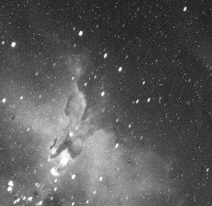

 Tytuł: Re: M16 - B/W
PostNapisane: poniedziałek, 14 czerwca 2010, 07:28
Posty: 220
Sporo - sam nie pamiętam ale ok 25. Sporo też odpadło ze względu na nietrzymanie parametrów - i w tym właśnie jest problem, mam zdecydowanie za dużo odrzutów. Dzisiaj będę przesmarowywał montaż a także przyjrzę się ślimakom pod powiększeniem bo coś jest nie tak.
Z drugiej strony sam nie wiem o co tutaj chodzi. Robiłem próbne zdjęcie gdzieś ok. 50st 500s nad horyzontem i wyszło punktowo a tak nisko jak m16 ni cholery. Poza tym zauważyłem, że pomimo guidingu całość mi dryfuje i jest to dla mnie spora niespodzianka, bo nie wiem jak to jest możliwe. Popatrz na klatkę 1000s na BIN 2x2 (pow. 200% )- robiłem takie klatki a nawet dłuższe przy "Koniku" i nie miałem takiego problemu.
1000s.jpg [ 71.3 KiB | Przeglądane 4043 razy ]
Kurde O CO CHODZI?

PostNapisane: poniedziałek, 14 czerwca 2010, 17:05
Jeżeli przy tych wszystkich objawach program guidujący zachowuje się 'jakby nigdy nic', to wszystko wskazuje na rozjeżdżanie się teleskopów (głównego i guidera). Ugięcia+luzy i każdy patrzy w swoją stronę.
Co podczas tych pojechanych klatek pokazuje PHD?

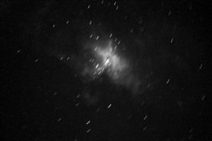

PostNapisane: środa, 16 czerwca 2010, 19:56
Posty: 220
Sprawdziłem i nie wygląda na ugięcie.
Poniżej złożenie kilkunastu kolejnych klatek ze sobą bez alignowania. Jakieś pomysły?
Group3.jpg [ 434.16 KiB | Przeglądane 3959 razy ]

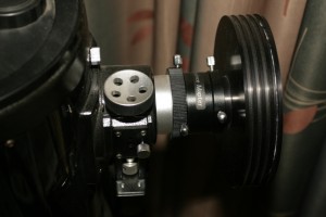

Co do Off-axis niestety nie jest to lek na całe zło. Po pierwsze newton wymaga korektora komy. Spójrzmy na dwa poniższe obrazki.
IMG_2072.JPG [ 145.86 KiB | Przeglądane 3959 razy ]
IMG_2074.JPG [ 159.08 KiB | Przeglądane 3959 razy ]
A teraz wsadź to w off-axis i złap ostrość :D.

A ja bym powiedział, że teleskop guidujący nie patrzy dokładnie w to samo miejsce, co t. fotografujący. Jeśli do tego dodasz źle ustawiony biegun to masz to co powyżej. Nawet w 2czipowym SBIGu, przy "słabym biegunie" wychodzi delikatny obrót pola. Autoguider ładnie prowadzi i nie widać tego na pojedynczej fotce, ale po złożeniu bez alignowania prezentuje się pięknie :D
Oczywiście moim zdaniem... :!:
