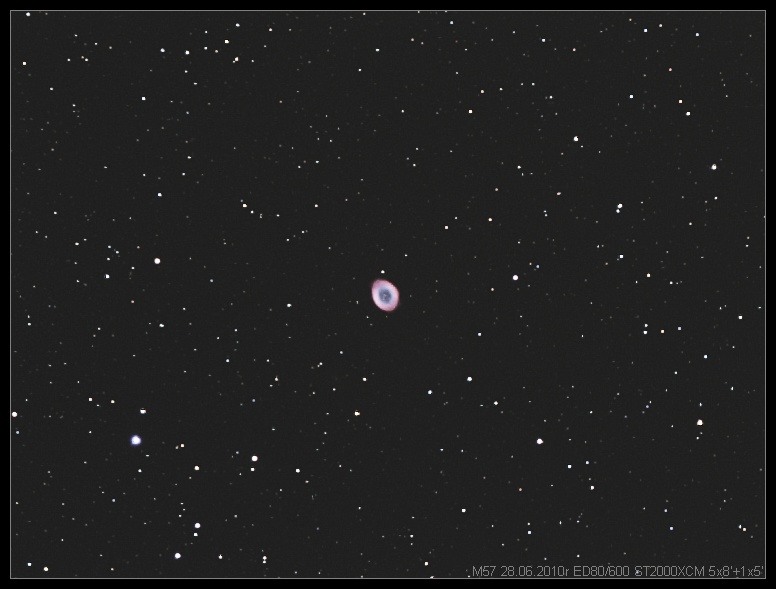

Wczoraj, w ramach eksperymentu, zrobiłem kilka ekspozycji M57.
Na tę mgławicę planetarną 600mm ogniskowej to zdecydowanie mało!
Można powiedzieć, że właściwie się jedynie zarejestrowała. O szczegółach mgławicy raczej można zapomnieć.
M57 darzę sentymentem, bo to jeden z pierwszych obiektów który 'pozwolił' mi się swego czasu uwiecznić na fotce.
Nazbierałem 5 ekspozycji po 8 minut i jedną 5cio minutową. Wydaje mi się, że większa ilość materiału z uwagi na małą ogniskową niewiele by wniosła.

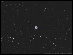

Fajnie Michał. Czy to jest 100% rozmiar? A jeżeli nie to możesz dać środek 100%?

Surowy środek 100%:

Fajnie Ci wyszła :!: ale masz lekko przepalony ten obwarzanek. Popatrz, na pojedynczej expo, tam masz więcej detalu, niż na stacku. Nie wiem jakim algorytmem składasz, ale spróbuj medianą. Potem DDP, lekkie ostrzenie i pewnie wydobędziesz jakieś detale.
Albo poskładaj tak jak teraz, ale nie rozjaśniaj tak mocno, bo wypierasz kolor.
Powodzenia.

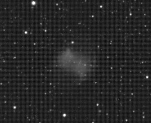

Nazewnictwo skomplikowane ale sprawa jest ogólnie prosta. Matryca kamery kolorowej pokryta jest mikrofiltrami w trzech zasadniczych kolorach, na przemian: czerwony, zielony i niebieski. Każdy piksel rejestruje więc światło tylko jednego koloru. Aby ostatecznie ustalić prawdziwy kolor jaki powinien mieć piksel gotowego zdjęcia, pozostałe składniki barwy ustala się na podstawie tego co zarejestrowali sąsiedzi. Czyli do tego co zarejestrował piksel 'niebieski' dodaje się wartość zarejestrowaną przez sąsiada 'zielonego' i 'czerwonego'. Taki proces szumnie nazywa się interpolacją :)
Dla przykładu obraz RAW -przed tym procesem. Zauważyć trzeba, że z punktu widzenia sensora obraz jest czarno-biały i odpowiada po prostu liczbie fotonów zarejestrowanych przez piksel.
