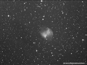

Testowo, 5x300sek. Prowadzenie szukaczo-guider.

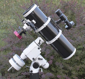

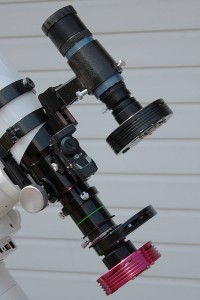

Całość wygląda tak (fot.). Zrobiłem go w zasadzie do użytku z ED80/480. Postanowiłem sprawdzić jak działa z newtonem 150/750 i pierwsze próby wypadły źle :( Uznałem, że tubus newtona jest za mało sztywny.
Później miałem trochę czasu by się zastanowić co i jak. Znalazłem jeszcze dwa inne możliwe powody kłopotów: luźne lustro główne w celi i sposób mocowania kamery w wyciągu. Poprawiłem i prowadzenie 'zaskoczyło'! Na fotce widać zniekształcenia od braku kolimacji. Po sesji, kolimując laserem, wykonałem ponad połowę obrotu na 2 śrubach kolimacyjnych.. sporo. Do oceny jakości prowadzenia wybierzcie gwiazdki z górnej części kadru.
Aktualnie jestem z szukaczo-guidera zadowolony. Łatwo, szybko i przyjemnie... Zero problemów w znalezieniu gwiazdki do guidowania, prosta przekładka z teleskopu na teleskop, znośna cena. Wady? Gdyby powiesić w wyciągu znacznie cięższą kamerę, wyciąg się ugnie i prowadzenie może zawodzić. Sama obudowa szukaczo-guidera, po wymianie śrubek na metalowe i pozabyciu się tej okropnej sprężynki, jest IMO wystarczająco sztywna. Z uwagi na mało sztywny tubus newtona lepiej jednak nie montować guidera do standardowego gniazda szukacza. Tak jak na fotce jest sztywniej!
Przy okazji: histogram z sesji. Nie wydaje się Wam, że ekspozycje były jednak za długie (efekt: ogromne gwiazdy)?

Histogram nie jest swiętscią
Ile waży ta kamera ,pytam bo interesuje mnie czy jest w stanie swym ciężarem odgiąć tubus newtona osmiocalowego(chodzi o sky watcher)
Powoli na nowo mam zamiar kompletować zabawki do astrofoto,a może ten telep wyżej wymieniony to pomyłka z mojej strony :?:
Dzięki :!: :!: :!:
A w kwestii histogramu to IMO (<=podoba mi się) to pierwsze 24k masz bezpowrotnie stracone. Osobiście wolałbym żeby zaczynał się wcześniej i natłukłbym więcej expozycji. Pod ciemnym niebem co innego - zwiększasz zasięg. Pod miejskim - podbijasz tło, więc słaby detal i tak jest stracony, a z większej ilości klatek mniejszy szum etc.
Tak też myślałem! Dzięki Tomek!
Kamera waży ok 400g, koło filtrowe 260g. Trzeba doliczyć korektor (MPCC) i filtry oraz złączki. Razem będzie z 800g!? Nie mam na czym zważyć.
Dzięki Michale :)
