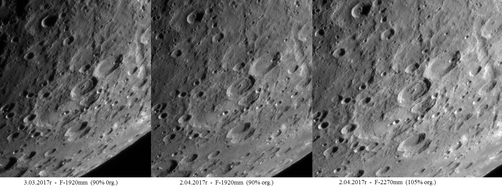

Z wąskim spektrum (8nm zielone pasmo filtra Baader Solar Continuum) eksperymentowałem od ubiegłego roku i w połączeniu z UV/IR-cut w ognisku głównym achromatu TS 152/900, ten filtr był niezastąpiony - jednak w większej projekcji obraz był już za ciemny. Pięciokrotnie większa szerokość pasma przepuszczania filtra H-alpha i w dodatku umiejscowionego w czerwonej części spektrum dawała nadzieję na skok jakościowy w fotografowaniu powierzchni Księżyca i nie tylko - liczyłem na pewną jego uniwersalność.
Intuicja mnie nie zwiodła. Przy skali obrazu z sześciocalowego achromatu F15 (Eagle scale - pozwolę sobie na takie zapożyczenie z lotnictwa), czyli po zastosowaniu Barlowa Vixen Ultima 2x (ekwiwalentnie 2,4x) i niewielkim programowym powiększeniu dającym ostateczną skalę jak z ogniskowej F-2270mm, otrzymane obrazy były znakomite.

Porównanie zdjęć uzyskanych z filtrem czerwonym GSO #29, używanym standardowo z TS152 i Barlowem dla skali F-1920mm (tj. 90% oryginału), do zdjęć w tej samej skali z filtrem H-alpha 35nm, mówi samo za siebie. Zwiększenie programowe skali (resize 105% oryginału) jak z ogniskowej F2270mm nie powoduje zauważalnej degradacji obrazu. Próbowałem resize 120% oryginału dla szczególnych zastosowań i dalej byłem zadowolony ze zdjęcia.
Dwa zestawienia zdjęć: lewy obraz, z filtrem czerwonym GSO #29, środkowy, w tej samej skali z filtrem H-alpha 35nm, prawy powiększony.
TCC_Porównanie_3.03.2017r_2.04.2017r_TS152__F1920_F2270__ASI120M....jpg [ 776.2 KiB | Przeglądane 7663 razy ]
Janssen_Porównanie_3.03.2017r_2.04.2017r_TS152__F1920__F2270....jpg [ 779.77 KiB | Przeglądane 7663 razy ]
