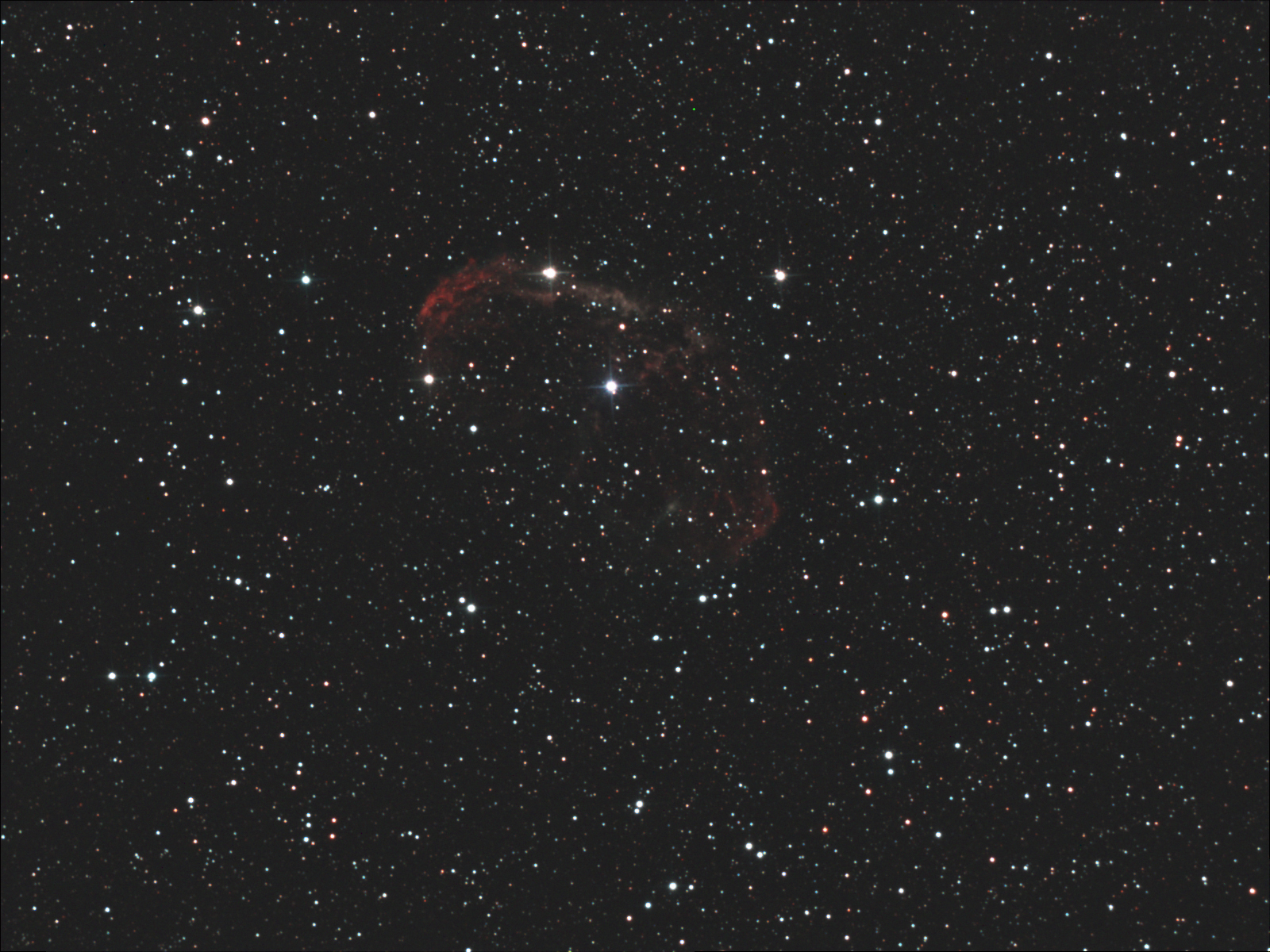

Szymon, wrzuć jeszcze Twoja fotkę wynikową.
 Tytuł: Re: Szkółka deep sky processingu w Photoshopie
PostNapisane: niedziela, 7 listopada 2010, 21:38
Posty: 221
Lokalizacja: Oleszyce
Oto moja fotka wynikowa po pierwszym tutorialu:
po1czesci_tutorialu.jpg [ 1.44 MiB | Przeglądane 9124 razy ]
Pozdrawiam :)
PostNapisane: niedziela, 7 listopada 2010, 21:51
Posty: 296
Szymon, świetna robota! Widziałem już wiele tutoriali i zawsze coś było nie do końca zrozumiałe a w przypadku Twojej szkółki wszystko jest dla mnie (totalnego laika z podstawami PS) doskonale zrozumiałe. Dzięki :D

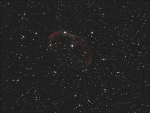

Myślę, że to ile razy trzeba/wolno zaaplikować krzywe zależy też od 'agresywności' krzywej. Ja dopiero po 5 razie zauważyłem pojawiający się szum tła ale moja krzywa była minimalnie łagodniejsza od tej Szymona. Może jest też mała różnica krzywe Corel/PS..
Jak zrobiłem 'na 3' było trochę ciemno, zostało na 4. Ciekawy jestem jak mi poszło ;)
To moja wersja:
EDIT
Przesadziłem z kompresją, nowy jpg:
etap1.jpg [ 1.95 MiB | Przeglądane 9095 razy ]
Ostatnio edytowano niedziela, 7 listopada 2010, 23:00 przez Michał Kostorz, łącznie edytowano 1 raz

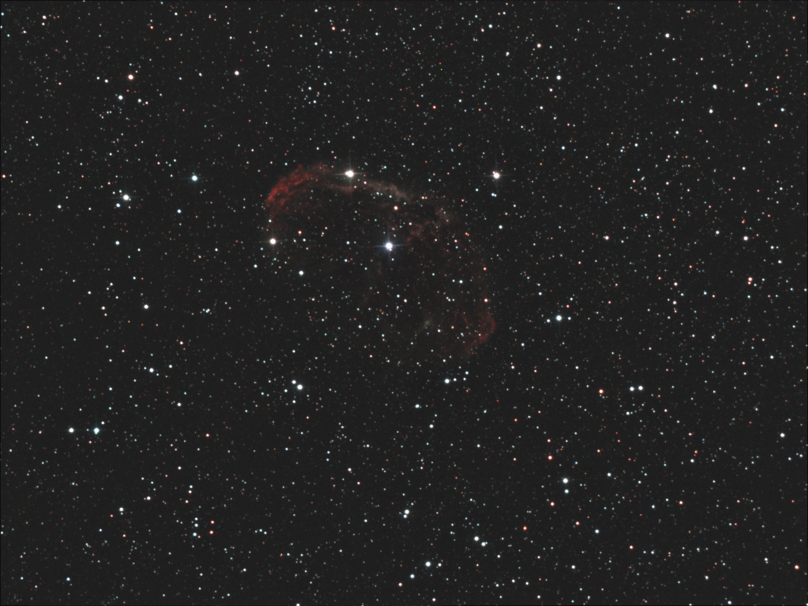

U mnie trzy kroki krzywymi, Poziom do 30RGB tła i GXT wg przepisu.
ngc6888popr_S1.jpg [ 1.46 MiB | Przeglądane 9096 razy ]

Jacek, u Ciebie bardziej kontrastowo wyszło..
PostNapisane: niedziela, 7 listopada 2010, 23:07
Właśnie widzę :)
Ja myślę, że obróbka to jak sztuka, jak obrabiam swoje zdjęcia to za każdym razem mi wychodzi co innego :lol:
