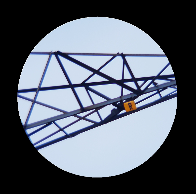

Trochę w akcie desperacji i sprzętowego ekshibicjonizmu, poszukując motywacji i uspokojenia, wymyślając koncepcje i sposoby ich realizacji, domyślając się i sprawdzając - wreszcie próbując zagospodarować czas - tych kilka zdjęć zamieszczam. To ciągle improwizacja, ale buduję na niej pozytywne nastawienie do przyszłych zdjęć w ramach swojej podróży sentymentalnej. Jeśli mały Newton, służąc jako instrument do przedobserwacyjnych przeglądów nieba, w rozszerzonej funkcjonalności posłuży do robienia nim zdjęć, choć może o niezbyt wygórowanych walorach, do którego z nieskrywaną atencją będzie można wrócić w myślach i wspomnieniach, spinający wirtualną klamrą epokę analogową i cyfrową, materializujący ubiegłowieczne działania konstruktorskie, będący syntezą wspomnień o paru znamienitych osobach, które pomogły mi systematyzować pomysł jego realizacji - będzie to i tak wystarczający asumpt do uznawania go przeze mnie jako kapsuły czasu - przestrzennej afirmacji symboliki wspominania i żywej (czynnej i użytecznej) tradycji.
Poniżej improwizacja złączki projekcyjnej (znaleziony w praktyce prototyp), pozwalającej ustatecznić aparat względem wyciągu. Dalej dwa przykładowe zdjęcia w obramowaniu sztucznie wygenerowanej diafragmy, symulującej rzeczywisty wygląd obrazu w okularze, po ich komputerowej obróbce, przypominającej użycie w dużych instrumentach optyki adaptywnej. Można ocenić jakość obrazu w polu widzenia - w ilościowym ujęciu na obszarze dwóch trzecich średnicy obraz jest czytelny, a dalej pogarsza się stopniowo w kierunku brzegu. Na uwagę zasługuje fakt braku zniekształceń geometrycznych w obrazie (dystorsja). Podsumowując - wrażenia ogólne pozytywne.
