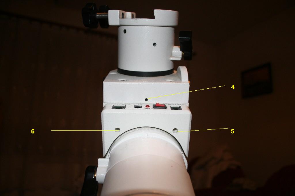

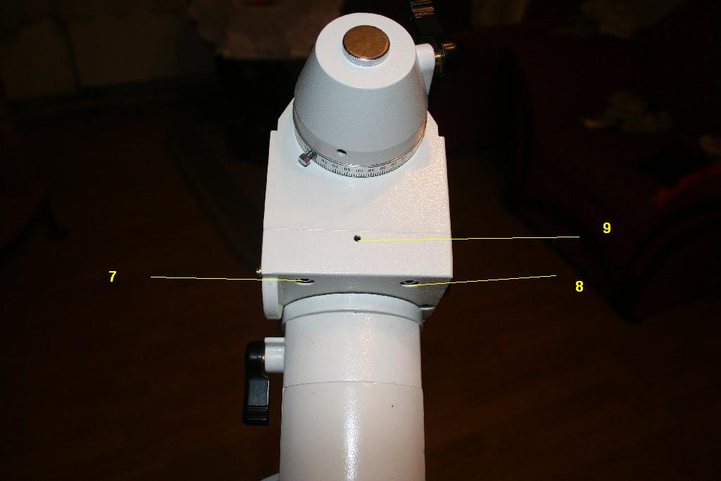

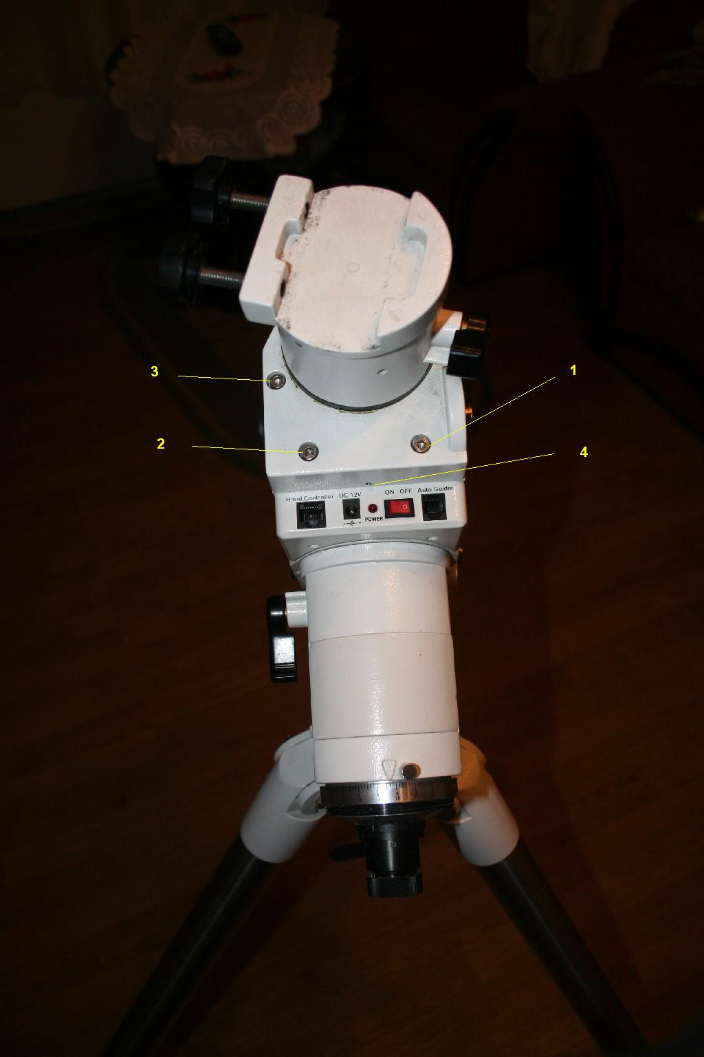

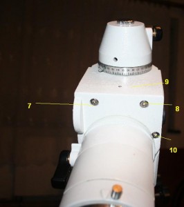

Dziękuję Michale za szybką reakcję..ale bym dobrze zrozumiał Twój opis potrzebny jest schemat graficzny.
Aby uprościć sprawę obfotografowałem monta i proszę Cię byś podstawił te numerki do Twojego opisu..będę b. wdzięczny!

 Tytuł: Re: Jak skasować lekki luz w RA (Heq5) ?
PostNapisane: czwartek, 22 kwietnia 2010, 22:00
Jasne!
1,2,3 i 4 dotyczą osi DEC. 1,2,3 śrubki blokujące, 4 jedna ze śrubek regulacyjnych.
5,6 śrubki mocujące 'panel elektryczny'. Po odkręceniu tego panelu ukaże się druga śrubka regulacyjna luzu przekładni ślimakowej RA
9 śrubka regulacyjna luzu przekładni ślimakowej osi RA
7,8,10 śrubki blokujące przekładnię ślimakową osi RA
Robert, sprawdź najpierw luzy na przekładni walcowej (zębatej). Jeżeli mając zahamowany montaż możesz wykonywać minimalne ruchy osią RA to luz jest prawdopodobnie na ślimaku. Jeżeli nie da się wyczuć luzu na RA a obserwujemy 'opóźnienie' w działaniu napędu (obserwując obraz w okularze) to najprawdopodobniej luz jest na p. zębatej.
