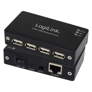

Po roku chodzenia,każdorazowego rozkładania, podłączania rozwijania kabli , ustawiania i po wszytkim denerwowania się ,że zaś coś nie działa bo za długi kabel i mało prądu, powiedziałem sobie ,że trzeba sobie jakoś życie ułatwić, na początek postawiłem pierasa ,teraz przyszła pora na modyfikację samego spzętu.za radami Zdzicha Kołtka i Tomka Wężyka nabyłem coś takiego,co jest znacznym ułatwiniem pod kilkoma względami. Po pierwsze zamontowałem to na samej tubie na taśmach samoprzylepno -rzepowych i nie muszę za każdym razem demontować sprzętu i rozwijać kilometrów kabli z przedłużkami bo wszystko mam zamontowane na stałe i podłączone bezdpośrednio do tego krótkimi kabelkami, po drugie nie plączą mi się żadne kable pod nogami bo wszystko jest podłączone do laptopa jednym kablem ,po trzecie nie mam problemów z tym ,że co chwilę mi się coś wyłącza (z powodu zbyt długiego kabla) ,gdyż urządzenie ma osobne zasilanie i długi kabel mu nie przeszkadza ;) .Terz tylko wynoszę tubę z całym osprzętem ,montuję na piera, podłączam jeden kabel do laptopa i wio :D ;). Kurde studnia bez dna :twisted:
A wszystko wygląda tak:
DSC07225.JPG [ 142.89 KiB | Przeglądane 12864 razy ]

Bardzo dobry pomysł. Ja zrobiłem coś podobnego, ale na urządzeniu USB-LAN (LogiLink).
Chciałem obsługiwać wszystko z pokoju...
U mnie problem jest taki, że ustrojstwo nie obsługuje mi kamerki, ale to jest kwestia dopracowania lub zmiany sprzętu.
Obecnie mam już inny guider, więc problem chyba sam się rozwiązał (choć jeszcze nie testowałem).

Jakbyś tak jeszcze Grześ napisał do czego masz podłączone te cztery kabelki USB i ten RS (?).
Chyba jest to napisane na tej żółtej karteczce, jednak nie mogę się doczytać.
To tylko tak z czystej ciekawości :) .
 Tytuł: Re: Modyfikacja-czyli ułatwienie i ulepszenie sprzętu astrof
PostNapisane: niedziela, 25 grudnia 2011, 10:13
No więc od prawej, sterowanie Montanażem,kabel od długich czasów (do tego też jest ten rs ), kabel którym ściągają się fotki canona na kompa, kabel od kamerki guidującej. Jeszcze do tego dojdzie kabel od robofocusa :D

No i już się zrobił :D , miejsca w HUB-ie już brak ;)
DSC07335.JPG [ 159.45 KiB | Przeglądane 12702 razy ]

A tak przy okazji - ten "pas transmisyjny" przenoszący napęd z silniczka na focuser jest zrobiony z gumek recepturek ? Daje to radę ?
PostNapisane: poniedziałek, 5 marca 2012, 08:13
Grzegorz, genialne w swej prostocie i wygodzie. Jak Ty masz juz dobrze, że kable Ci sie nie plączą. Chyba przyjadę do Ciebie z PTMA TV live. Podoba mi się to rozwiązanie.
