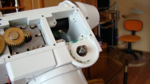

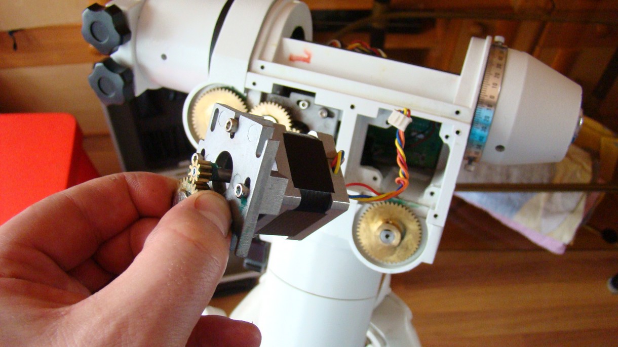

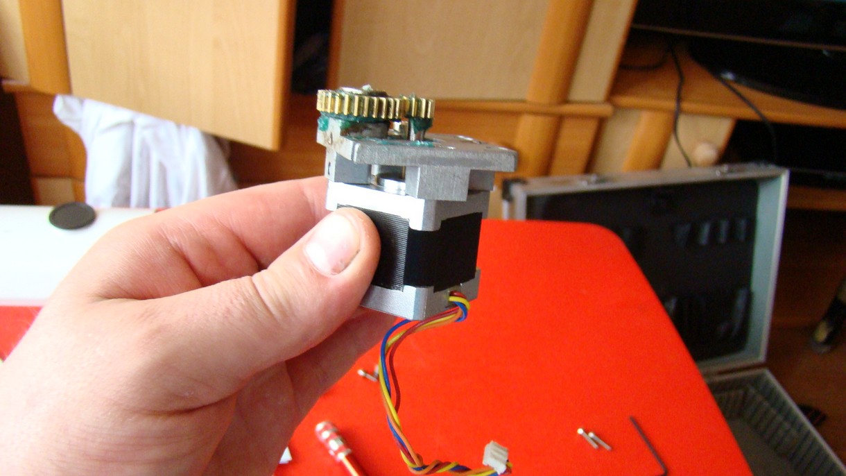

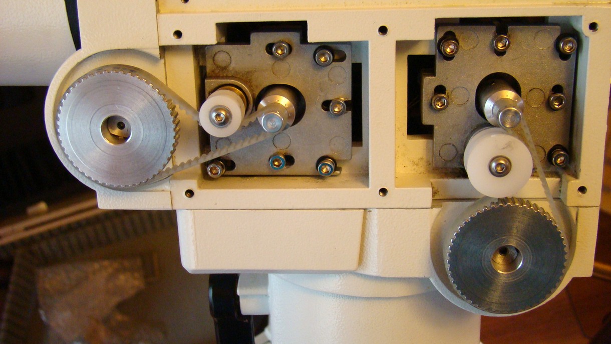

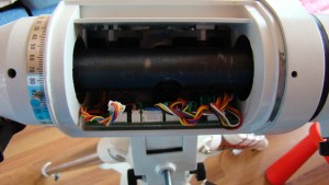

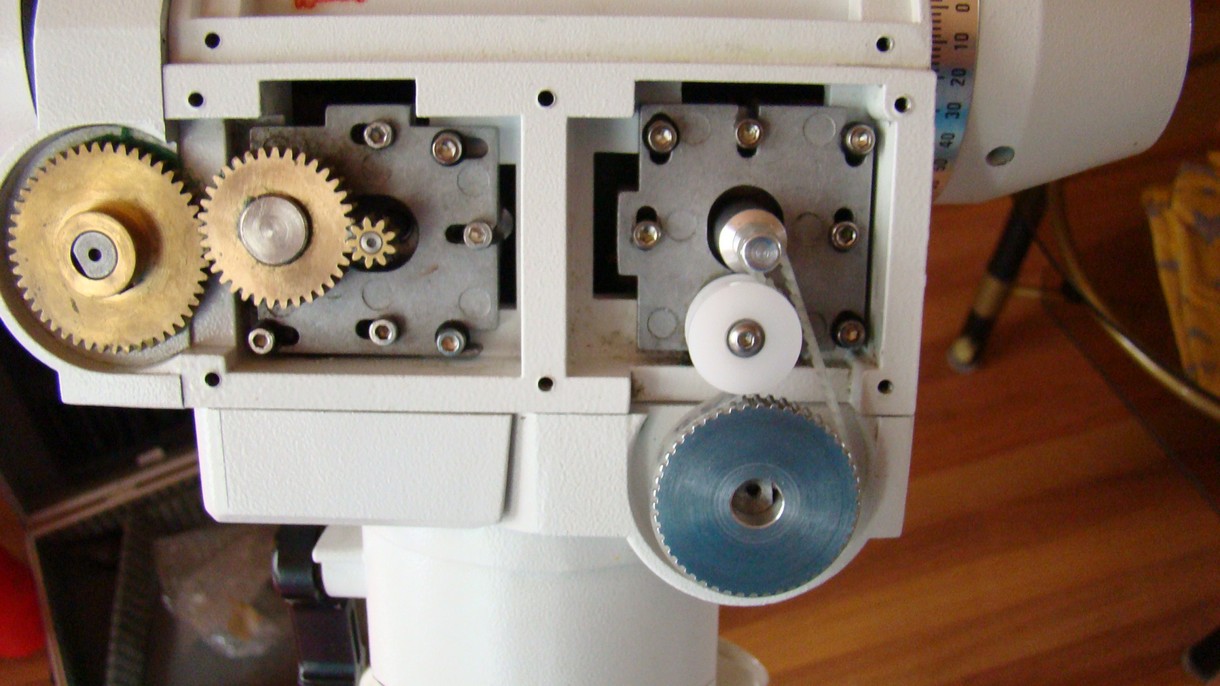

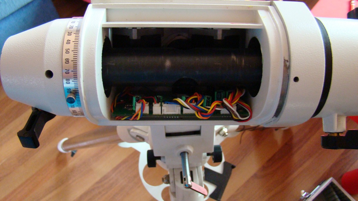

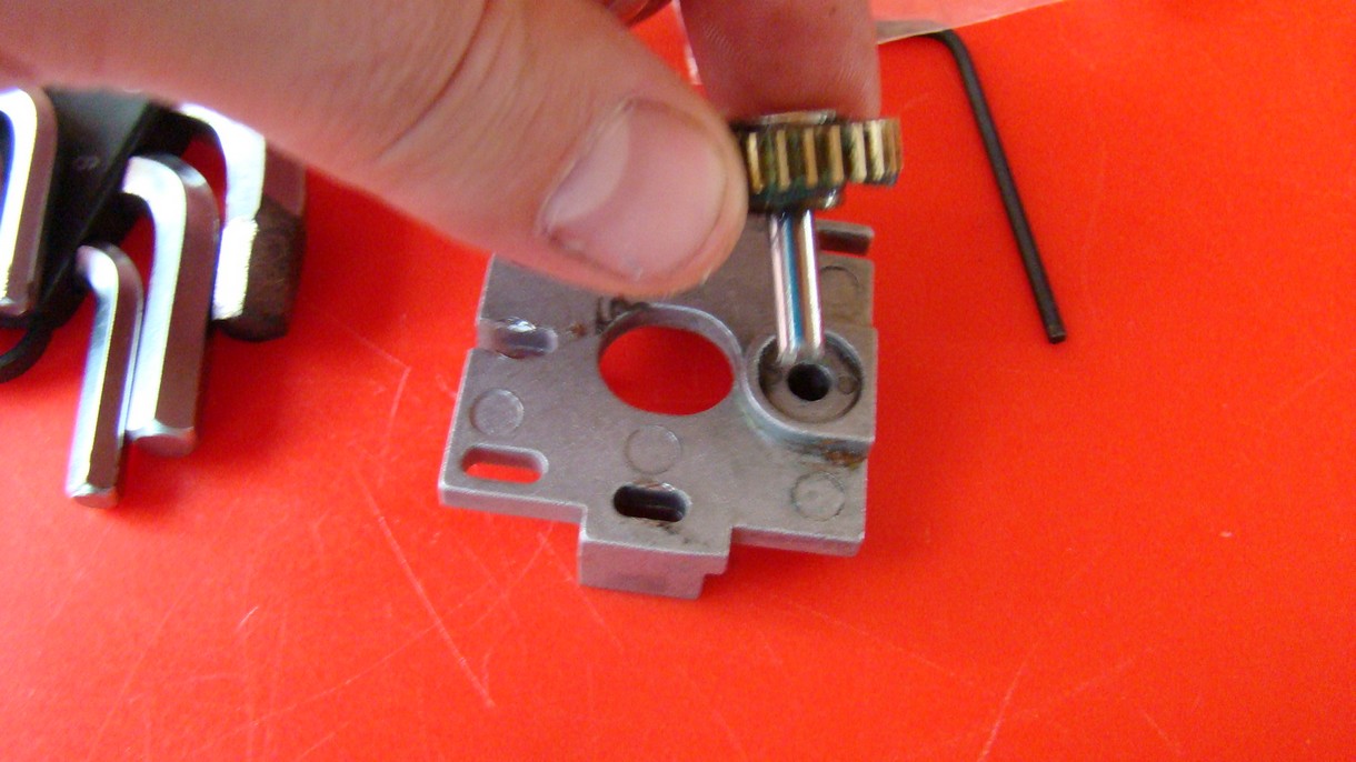

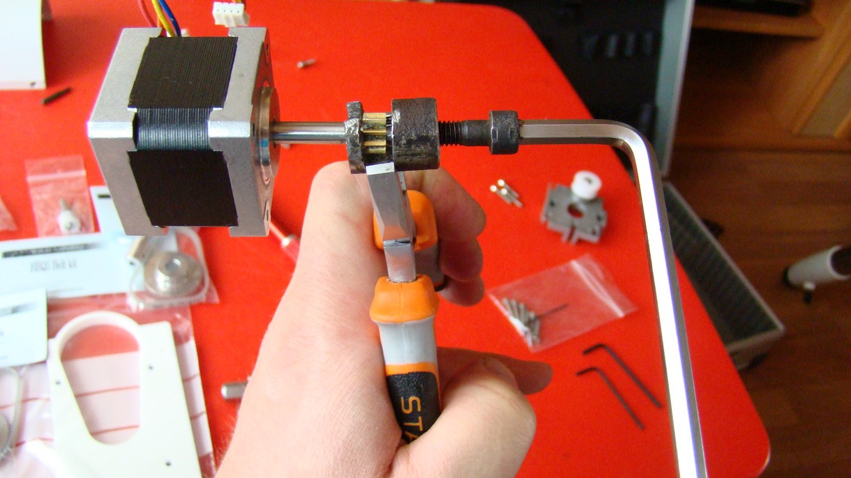

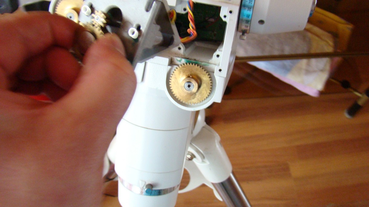

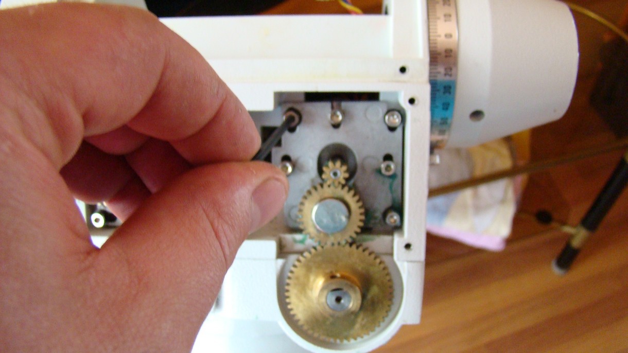

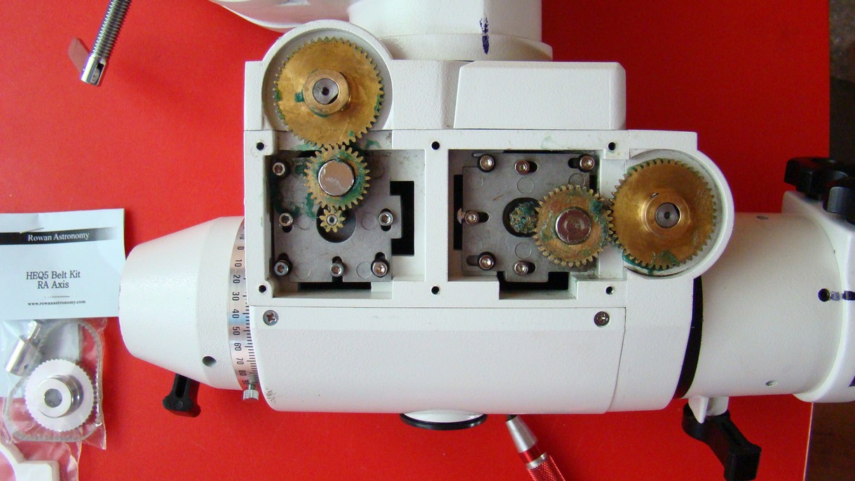

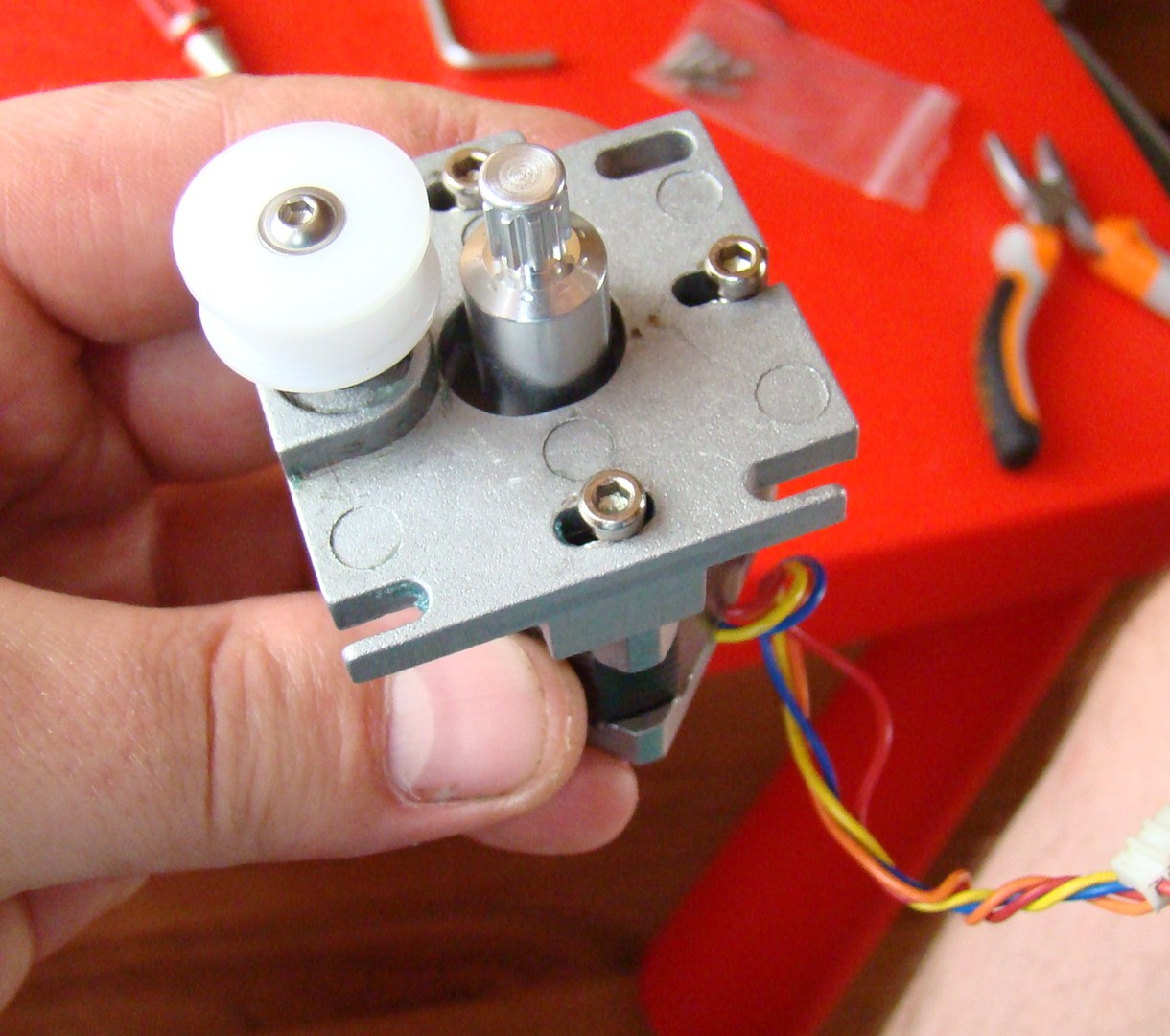

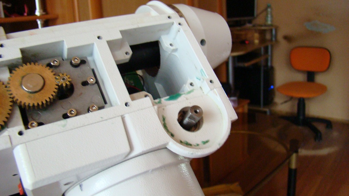

Mój montaż przeszedł dzisiaj kolejną i chyba już ostatnią modyfikację, tym razem "unowocześnił" się system przeniesienia napędu z silniczków na ślimaki. Przekładnie zębate zamieniłem na pasowe, dzięki czemu otrzymałem zerowy backlash, i montaż chodzi cichutko jak nigdy dotąd, ciekawe jak to się przełoży na wykresy PE i prowadzenie, ale wszystkie recenzje jakie czytałem w necie były bardzo obiecujące. Razem z Darkiem Nowakowskim i Jurkiem Krugiem zamówiliśmy co potrzeba na tej stronce http://rowanastronomy.com/productsa1.htm#heq5beltkit , cena niestety nie jest zachęcająca, ale co tam, żyje się się raz i z zaufanych ( pewnych) źródeł wiem, że na prawdę warto. Całość przyszła z Anglii po pięciu dniach, wszystko solidnie zapakowane, i z instrukcją obsługi.
Wymiana jest prosta, choć nie obyło się bez małych problemów z winy chińczyków ( klucz imbusowy nie chciał wejść do jednej ze śrób mocujących obudowy silniczków i musiałem użyć kombinierek, poniżej wklejam fotki z całego zabiegu.
W zasadzie to w tym montażu orginalna już jest tylko obudowa, silniczki i przeciwwagi ;) :D

Fiu, fiu - na paski przeszedłeś. Jest jakaś znacząca różnica?
SW 150/750 HEQ5 SynScan, TS 80mm guide, QHY5, Baader Hyperion 21mm,17mm,5mm, Baader Hyperion Aspheric 36mm, Super 10mm,25mm, 2xFTR, BPC 20x60,Lidletka,Canon 550D unmod
 Tytuł: Re: Wymiana smarów i łożysk oraz upgrade HEQ5
PostNapisane: czwartek, 10 lipca 2014, 00:26
Jeszcze nie miałem okazji sprawdzić, ale gdybym nie miał pewności nie wydał bym 500zł, Darek za pierwszym razem jak odpalił guiding to myślał, że coś nie działa bo wykres był prawie płaski. ;)

Przynajmniej w HEQ5 wszystko widać. W NEQ6 jak zmieniałem na paski ciężko jest określić czy wszystko jest ustawione ok. No ale wszystko jakoś chodzi a upgrade do pasków połączyłem z wymianą łożysk. Montaż chodzi cichutko i wydaje się "sztywniejszy".

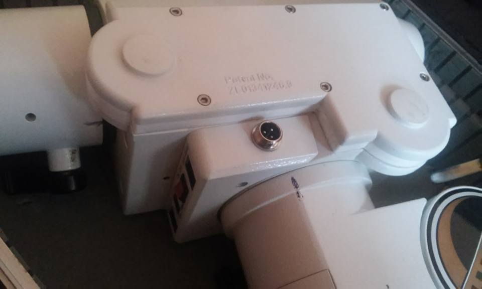

Ostatnio miałem problem z luźnym wtykiem zasilającym montaż, ( podczas obrotu coś nie stykało i wiadomo ustawianie wszystkiego od nowa ) który według mnie jest do doopy i źle pomyślany przez chińczyków, dlategto mój montaż dzisiaj przeszedł kolejną modernizację, oczywiście stary wtyk DC pozostał , przylutowałem tylko w środku do niego dwa kabelki, wywierciłem z boku obudowy otwór fi12 taką średnicę ma gwint gniazda 3pin, które zakupiłem w "nowym elektroniku" i teraz nie ma prawa coś nie stykać ;) .

Po co trzy piny jak w zasilaniu jest tylko +i- ?? Jeden wolny ??
PostNapisane: poniedziałek, 26 października 2015, 20:56
Bo 3pin-owy był najmniejszy gabarytowo i wiekszy na 100% w to miejsce nie wejdzie, Były też dwu pinowe , ale większe! cena ta sama. 6,50 pln.

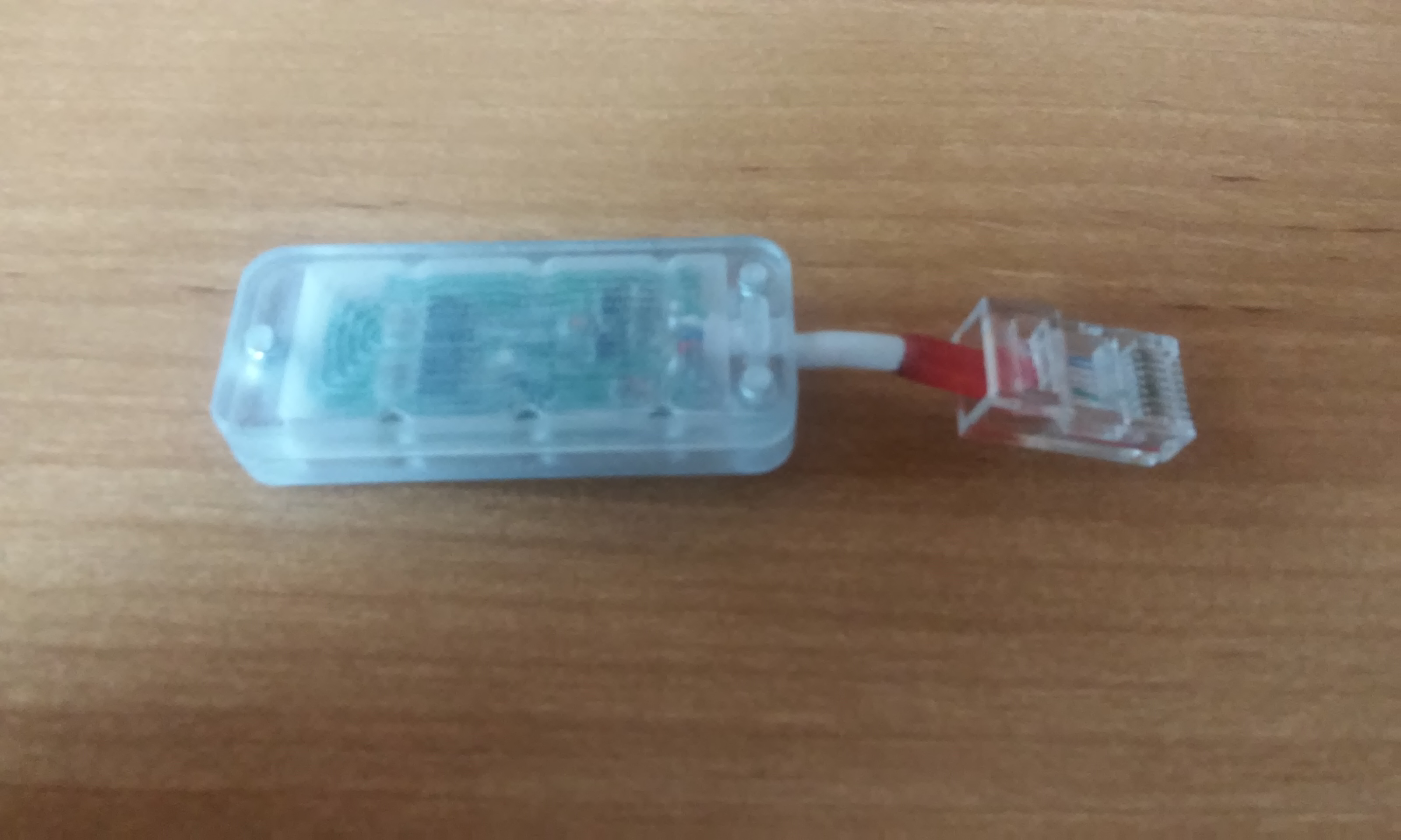

Kolejna modernizacja mojego montażu, a raczej jego komunikacji z komputerem, wykonałem sobie taki moduł do bezprzewodowej komunikacji (bluetooth), Dzięki takim modyfikajom mam coraz mniej kabli na tubie :D
