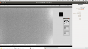

W długie czasy rzędu 5-10 minut nie wierzę bo kamerki planetarne mają coś takiego jak AmbientGlow. Wygląda to tak że czym dłużej
naświetlasz klatkę tym on Ci się przepala od rogów do centrum kadru. Coś w rodzaju palenia się kliszy fotograficznej.
Pogadaj z Hamalem z AP. On zjadł zęby na planetarkach, na pewno Ci coś doradzi.

Ok, ok. Rozumie gdyby focić w szerokim spektrum. Ale narrowband? Głównie chcę focić w HST. Pozatym skąd wiedza, że to planetarka, a nie do DS? Na stronie producent podaje, że to do DS.
Fakt, że na darku mały ambient wychodzi, ale jest to na fotce rzędu 300s! Załączam darka.
Niestety teraz nie będę w Zwardoniu. Za miesiąc :)
